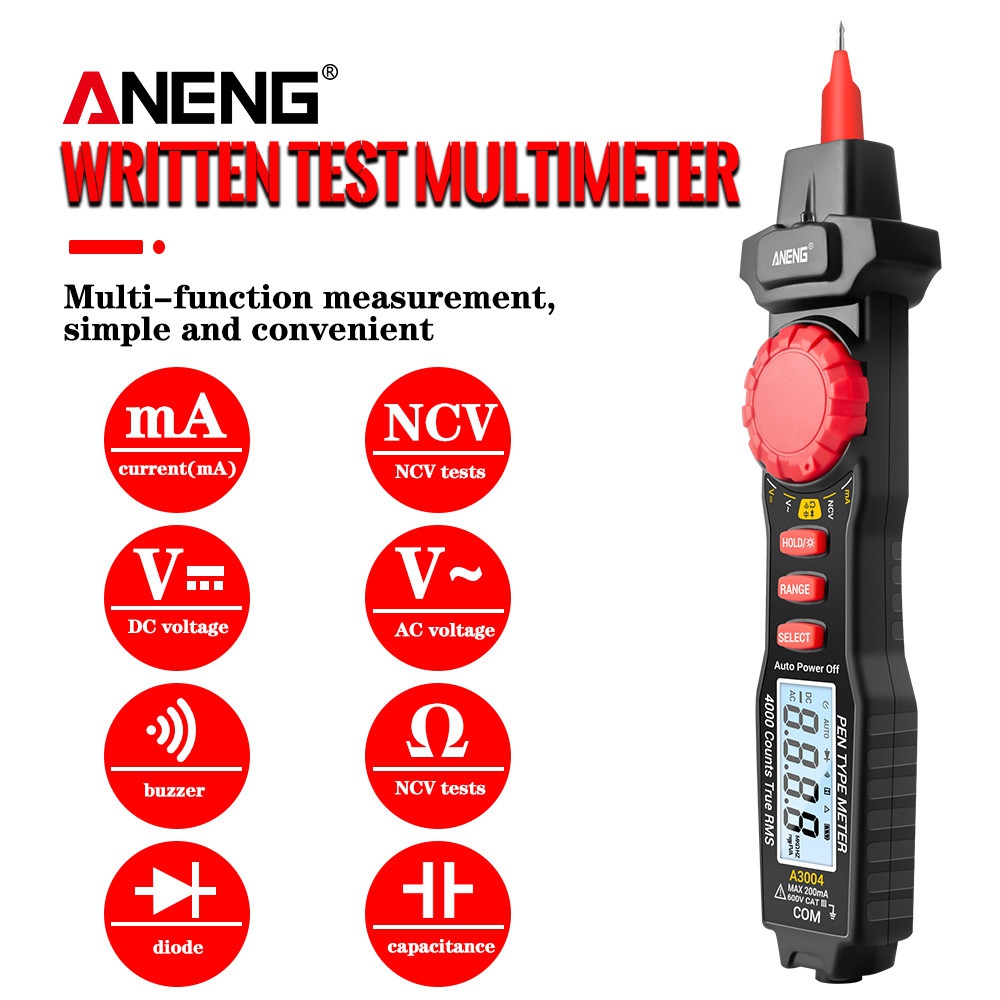

مولتی‌متر قلمی ANENG A3004 یک ابزار اندازه‌گیری چندمنظوره و دقیق با طراحی کوچک و نمایشگر LCD مجهز به نور پس‌زمینه، برای اندازه‌گیری ولتاژ، جریان، مقاومت، خازن و تست دیود در محیط‌های خانگی و صنعتی
4.5
2 رای‌دهنده
4 دیدگاه
25,500,000 ریال
مولتی‌متر قلمی دیجیتال ANENG A3004 با طراحی ارگونومیک و وزن سبک، امکان استفاده آسان با یک دست را فراهم می‌کند و برای مهندسان، تکنسین‌ها و علاقه‌مندان الکترونیک ابزاری کاربردی محسوب می‌شود. این دستگاه قادر است ولتاژ AC/DC تا محدوده 600V و جریان تا 200mA را با دقت ±3% اندازه‌گیری کند. همچنین قابلیت اندازه‌گیری مقاومت تا 40MΩ و ظرفیت خازنی تا 4mF را دارد. وجود توابعی مانند تست دیود، تست بیزر (تداوم مدار)، تشخیص سیم فاز (NCV)، و آلارم کاهش باتری از جمله ویژگی‌های حرفه‌ای این مدل است. صفحه‌نمایش LCD با نور پس‌زمینه و چراغ‌قوه داخلی، خوانایی نتایج را در محیط‌های کم‌نور بهبود می‌دهد. A3004 دارای قابلیت خاموشی خودکار برای صرفه‌جویی در مصرف باتری است و طراحی قلمی آن، حمل‌ونقل را بسیار آسان کرده است.
  • ولتاژ DC قابل اندازه‌گیری: 400mV / 4V / 40V / 400V / 600V ±3%
  • ولتاژ AC قابل اندازه‌گیری: 400mV / 4V / 40V / 400V / 600V ±3%
  • جریان DC قابل اندازه‌گیری: 40mA / 200mA ±3%
  • جریان AC قابل اندازه‌گیری: 40mA / 200mA ±3%
  • مقاومت الکتریکی: 400Ω / 4kΩ / 40kΩ / 400kΩ / 4MΩ / 40MΩ ±3%
  • ظرفیت خازنی: 40nF / 400nF / 4µF / 40µF / 400µF / 4mF ±3%
  • تست دیود: دارد
  • تست پیوستگی (بیزر): دارد
  • تشخیص سیم فاز (NCV): دارد
  • محافظت در برابر اضافه‌بار: دارد
  • نمایش افت ولتاژ باتری: دارد
  • خاموشی خودکار: دارد (حدود 15 دقیقه)
  • نمایشگر: LCD سه‌ونیم رقمی با نور پس‌زمینه
  • ابعاد: 220.5mm × 30mm × 20.5mm
  • رنگ بدنه: مشکی با کلیدهای قرمز
مولتی‌متر ANENG A3004 در عین سادگی و سبکی، مجموعه‌ای از قابلیت‌های اندازه‌گیری ضروری را ارائه می‌دهد که آن را برای محیط‌های آموزشی، آزمایشگاهی، تعمیرگاهی و صنعتی به گزینه‌ای کارآمد تبدیل کرده است.
  • تست ولتاژ AC و DC در بردهای الکترونیکی
  • اندازه‌گیری جریان‌های ضعیف در مدارهای آزمایشی
  • بررسی مقاومت و تداوم سیم‌کشی
  • تشخیص سیم فاز (NCV) در شبکه‌های برق
  • تست خازن‌ها و دیودها
  • استفاده در تعمیر لوازم خانگی و مدارات کنترلی
  • کاربرد در آموزش الکترونیک
  • اندازه‌گیری سریع در فضاهای محدود
  • کاربرد در نصب و عیب‌یابی سیستم‌های برقی ساختمان

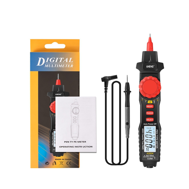

Multifunction Pen Multimeter -- This auto pen-type multimeter can perform perform 4V-600V AC/DC voltage measurement, 40mA-200mA AC/DC current measurement, resistance from 400Ω-40MΩ, capacitance diode measurement and continuity buzzer, fire detection, etc.
Convenient Use -- Since 4000 counts large backlight LCD scree and flashlight function, the value can be clearly read even in dark places. Data hold function, you can save data with one click, convenient for data reading.
Non- Measurement -- Digital multimeter supports NCV non- voltage detection, and can distinguish the null line and the fire wire to the risk of electric shock. and reliable.
Auto Power Off -- The pen multimeter has an automatic shutdown function, which will automatically shut down if there is no operation for mins, lowe power consumption.
Easy Carry -- Compact pen type design for convenient single hand use, easy to carry and operate. It is very suitable for home, school, laboratory, factory and other applications.
Colour: red
DC voltage: 400mV-4V-40V-400V-600V ± 3%.
AC voltage: 400mV-4V-40V-400V-600V  ± 3%.
DC current: 40 mA-200 mA ± 3%.
AC current: 40 mA-200 mA  ± 3%.
Resistance measurement Ω: 400-4k-40k-400k-4M-40MΩ ± 3%.
Capacitance measurement F: 40nF-40nF-4uF-40uF-400uF-4mF ± 3%.
mA || -1.5 V power measurement: a (mA) socket measurement must be received.
Continuity test (buzzer): yes (forward pressure drop).
3 1/2 LCD display: number 1999.
Diode measurement: yes.
Tertiary tube measurement: yes.
FireWire Discrimination: Yes
Overload protection: yes.
Low voltage symbol display: yes.
Auto power off: yes (approx. 15 minutes).
Product size: 220.5mmx30mmx20.5mm
