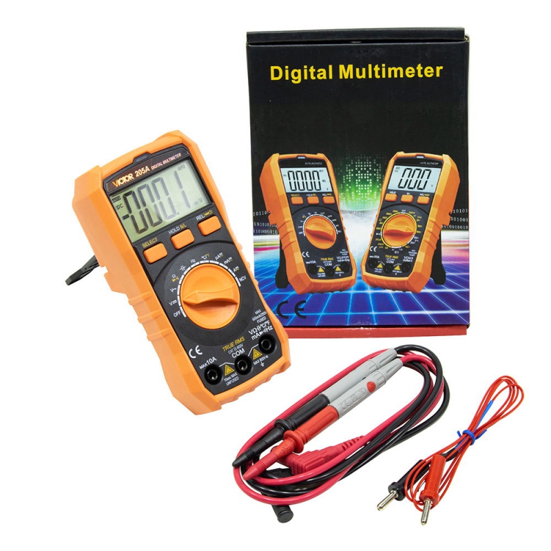

مولتی متر اتورنج دیجیتال VICTOR مدل 205A
کد کالا: 3301003299
مولتی متر ویکتور با قابلیت اندازه گیری ولتاژ، جریان، مقاومت، تست دیود و اتصال کوتاه
مولتی متر دیجیتال اتورنج  205A تولید Victor جز یکی از کاربردی ترین و اصلی ترین تجهیزات دقیق تست و اندازه گیری جهت تعمیرات، تولید و راه اندازی در آموزشگاه ها، آزمایشگاه ها، صنایع، کارخانجات، کارگاه های تولیدی و تعمیرگاه های برق و الکترونیک محسوب می‌شود و از طریق آن می‌توان ولتاژ، جریان، مقاومت الکتریکی، ظرفیت خازنی، فرکانس و دما را اندازه گیری نمود.
اندازه: 145x71x42mm
وزن:196 گرم
رنج اندازه گیری ولتاژDC: 200mV -600V
رنج اندازه گیری ولتاژAC: 200V-600V
رنج اندازه گیری جریان مستقیم: 20μA-10A
رنج اندازه گیری مقاومت: 600Ω-60MΩ
رنج اندازه گیری خازن: 10nF-2mF
دارای سلکتور جهت انتخاب رنج اندازه گیری
تست اتصال کوتاه با استفاده از بیزر
تست قطعات الکترونیک مانند دیود و ترانزیستور
صفحه نمایش LCD
تست دیود
اندازی گیری دما
دارای تست NCV
دارای نور صفحه نمایش
دارای چراغ قوه LED
دارای DATA HOLD
دارای 2 باتری قابل تعویض 1.5 ولت نیم قلمی
DC Voltage : 200mV/2V/20V/200V/600V ±(0.5%+4)
AC Voltage : 200V/600V ±(1.2%+10)
DC Current : 200uA/2mA/20mA/200mA/10A ±(1.5%+3)
Resistance : 600Ohm/2kOhm/20kOhm/200kOhm/60MOhm ±(0.8%+5)
Diode Test : yes
Continuity : Buzzer yes
Low Battery: Indication yes
Setting Range Manual
Max. Display 1999
LCD Size 54x26mm
Battery : 2x1.5v Size AAA
