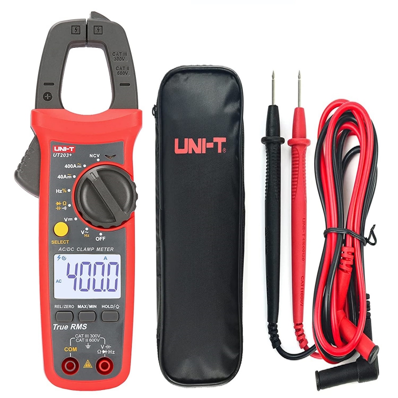

مولتی متر اتورنج +UT203 ساخت شرکت UNI-T  یک آمپر متر AC/DC با امکانات یک مولتی متر برای اندازه گیری پارامترهای الکتریکی می باشد.
1 رای‌دهنده
مولتی متر +UT203 ساخت شرکت UNI-T  یک آمپر متر AC/DC با امکانات یک مولتی متر برای اندازه گیری پارامترهای الکتریکی می باشد.این کلمپ متر قابلیت سنجش جریان مستقیم و متناوب را تا 400 آمپر را دارد. امپدانس ورودی دستگاه بیشتر از 10 مگا اهم می باشد که باعث ایجاد کمترین اثر بار در مدارات اندازه گیری می شود. کلیه رنجها به صورت اتو رنج می باشند و ورودیها تا ولتاژ 600 ولت محافظت شده اند. +U203 دارای کیف حمل می باشد.
  • کلمپ متر AC/DC با قابلیت اندازه گیری جریان تا400 آمپر
  • امکان اندازه گیری ولتاژ, مقاومت و فرکانس با قابلیت اتو رنج
  • سنجش ولتاژ AC/DC تا 600 ولت
  • اندازه گیری مقاومت تا 40 مگا اهم
  • اندازه گیری فرکانس تا 10 مگاهرتز
  • دارای کلمپ با اندازه 28mm
  • امکان تست دیود و اتصال کوتاه
  • محافظت ورودیها در کلیه رنجها تا 600VAC
  • امکان auto power off
این محصول بدون باتری به فروش میرسد

  • Material: ABS
  • Safety Rating: CAT II 600V, CAT III 300V
  • Display Count: Max. 4000
  • Jaw Opening: 28mm
  • Auto off: 15 minutes
  • Range: Auto
  • AC Current Range: 40.00A/400.0A
  • AC Current Resolution: 0.01A/0.1A
  • DC Current Range: 40.00A/400.0A
  • DC Current Resolution: 0.01A/0.1A
  • AC Voltage Range: 4.000V/40.00V/400.0V/600V
  • AC Voltage Resolution: 0.001V/0.01V/0.1V/1V
  • AC Voltage Frequency: 10Hz~60kHz
  • AC Voltage Frequency Resolution: 0.01Hz~0.01kHz
  • DC Voltage Range: 400.0mV/4.000V/40.00V/400.0V/600V
  • DC Voltage Resolution: 0.1mV/0.001V/0.01V/0.1V/1V
  • Resistance Range: 400.0Ω/4.000kΩ/40.00kΩ/400.0kΩ/4.000MΩ/40.00MΩ
  • Resistance Resolution: 0.1Ω/0.001kΩ/0.01kΩ/0.1kΩ/0.001MΩ/0.01MΩ
  • Capacitance Range: 40.00nF/400.0nF/4.000uF/40.00uF/400.0uF/4.000mF/40.00mF
  • Capacitance Resolution: 0.01nF/0.1nF/0.001uF/0.01uF/0.1uF/0.001mF/0.01mF
  • Frequency Range: 10Hz~10MHz
  • Frequency Resolution: 0.01Hz~0.01MHz
  • Duty Cycle Range: 0.1%~99%
  • Duty Cycle Resolution: 0.1%
  • Continuity Range: 400.0Ω
  • Continuity Resolution: 0.1Ω
  • Diode Range: 4.000V
  • Diode Resolution: 0.001V
  • Operating Temperature: 0~30℃(humidity ≤ 80%RH), 30~40℃(humidity ≤ 75%RH),
  • 40~50℃(humidity ≤ 45%RH)
  • Storage Temperature & Humidity: -20~60℃, ≤ 80%RH

  • Hossein Eivazi | 3 سال پیش
    سلام با استفاده از پراپ هم میشه جریان رو اندازه گیری کرد؟
      Hossein Eivazi سلام  خیر با پراب قابلیت اندازه گیری جریان ندارد.
