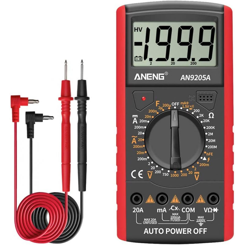

مولتی‌متر دیجیتال +AN9205A از برند ANENG ابزاری حرفه‌ای برای اندازه‌گیری ولتاژ، جریان، مقاومت، خازن، دیود و ترانزیستور با دقت بالا و صفحه‌نمایش بزرگ LCD
مولتی‌متر دیجیتال ANENG +AN9205A یک ابزار دقیق و چندمنظوره برای اندازه‌گیری کمیت‌های الکتریکی مختلف مانند ولتاژ DC و AC، جریان، مقاومت، ظرفیت خازنی و تست قطعات الکترونیکی است.این مدل مجهز به صفحه‌نمایش LCD بزرگ با نور پس‌زمینه است که خوانایی بالایی را در محیط‌های کم‌نور فراهم می‌کند. قابلیت خاموشی خودکار پس از 15 دقیقه به افزایش عمر باتری کمک می‌کند. همچنین عملکرد تست دیود و بازر (بیزر) برای تشخیص اتصال کوتاه و بررسی سلامت قطعات فراهم شده است.مولتی‌متر AN9205A دارای حفاظت در برابر اضافه‌بار بوده و از باتری 9 ولت (مدل 6F22) تغذیه می‌شود. بدنه دستگاه از پلاستیک مقاوم ABS با طراحی ارگونومیک ساخته شده و برای استفاده در تعمیرات الکترونیکی، پروژه‌های آموزشی، و تست‌های صنعتی بسیار مناسب است.
  • ولتاژ DC: 200mV / 2V / 20V / 200V / 1000V (±3%)
  • ولتاژ AC: 200mV / 2V / 20V / 200V / 750V (±3%)
  • جریان DC: 20mA / 200mA / 20A (±3%)
  • جریان AC: 20mA / 200mA / 20A (±3%)
  • مقاومت الکتریکی: 200Ω / 2kΩ / 20kΩ / 200kΩ / 2MΩ / 20MΩ / 200MΩ (±3%)
  • اندازه‌گیری خازن: 20nF تا 200µF (±3%)
  • تست دیود: دارد
  • تست ترانزیستور: دارد
  • تست بیزر (اتصال کوتاه): دارد
  • تشخیص فاز (FireWire Test): دارد
  • محافظت در برابر اضافه‌بار: دارد
  • نمایشگر: LCD سه و نیم رقمی (1999 count)
  • نور پس‌زمینه نمایشگر: دارد
  • خاموشی خودکار: بله (پس از حدود 15 دقیقه)
  • هشدار کاهش ولتاژ باتری: دارد
  • تغذیه: باتری 9V (6F22)
  • ابعاد دستگاه: 182.5 × 90 × 34.5 میلیمتر

  • علیرضا خراسانی | 2 ماه پیش
    سلام این مولتی متر فیوز دار هست؟
    • پشتیبانی | 2 ماه پیش
      علیرضا خراسانی سلام و احترام، اطلاعات رسمی تأییدشده‌ای درباره وجود فیوز داخلی در این مدل ارائه نشده است، بنابراین امکان اعلام قطعی وجود یا نوع فیوز این مولتی‌متر وجود ندارد.
  • هدایت آرامش | 3 ماه پیش
    سلام ANENG AN9205A چند نمونه وجود داره؟آیا معمولی و پلاس داره یا کلا یک نمونه هست تفاوتشان لطفا
    • پشتیبانی | 3 ماه پیش
      هدایت آرامش سلام و احترام، بر اساس اطلاعات رسمی و مشخصات منتشرشده، مدل AN9205A به‌صورت کلی یک مولتی‌متر واحد است، اما در بازار ممکن است با نام‌های AN9205A و AN9205A+ (پلاس) عرضه شود. در اغلب موارد، نسخه پلاس تفاوت اساسی در سخت‌افزار یا دقت اندازه‌گیری ندارد و تفاوت‌ها معمولاً به نسخه تولید، طراحی ظاهری، رنگ، لوازم جانبی یا بسته‌بندی مربوط می‌شود. تاکنون شرکت سازنده تفاوت فنی مشخص و رسمی بین نسخه معمولی و پلاس منتشر نکرده است، بنابراین اگر مشخصات فنی درج‌شده یکسان باشد، از نظر عملکرد تفاوت قابل‌توجهی بین آن‌ها وجود ندارد.
  • محمد رضا | 6 ماه پیش
    سلام وقت بخیر
    بین این مولتی و این مدل″مولتی متر دیجیتال مدل DT-9205A″ که تقریبا هم رده هستند کدام برای اندازه گیری جریان عملکرد و بازه بیشتری رو ساپورت میکنه در عمل چون ضد و نقیض هایی گفته میشه از عملکرد ضعیف تر این مدل در مقدار اندازه گیری جریان
    • پشتیبانی | 6 ماه پیش
      محمد رضا سلام بازه اندازه گیری جریان در هر دو مدل یکسان می باشد و می توانید استفاده نمایید .
  • طاها حمیدیان‌زاده | 9 ماه پیش خریدار
    سلام آیا این بهتر است یا مدل ANENG M167 دیجیتال
    • پشتیبانی | 9 ماه پیش
      طاها حمیدیان‌زاده سلام در مقایسه با این مدل مولتی متر ANENG M167 با توجه به اتورنج بودن و سایر امکانات جانبی گزینه مناسب تری می باشد.
  • مهرداد شیپوری کرمجوان | 10 ماه پیش خریدار
    سلام و احترام . آیا درج "+" plus این محصول رو از نوع مشابهش که بدون پلاس هست متمایز میکنه ؟ متفاوتند ؟ یعنی دو مدل جدا هستند ؟
    • پشتیبانی | 10 ماه پیش
      مهرداد شیپوری کرمجوان سلام و احترام، بله درج علامت «+» در مدل AN9205A Plus نشان‌دهنده نسخه متفاوت نسبت به AN9205A بدون پلاس است و این دو یک مدل کاملاً یکسان محسوب نمی‌شوند؛ نسخه Plus معمولاً بهبودهایی مانند دقت بهتر، رنج اندازه‌گیری کامل‌تر یا امکانات جزئی بیشتر دارد، هرچند از نظر ظاهر بسیار شبیه هستند.
  • دانیال کارگر | 1 سال پیش
    سلام بین مدل DT9205A و +AN9205A میزان خطای کدام دستگاه کمتره ؟
      دانیال کارگر سلام هر دو مولتی‌متر در رده اقتصادی قرار دارند و دقت آن‌ها در حد 0.5% تا 1% است، با این تفاوت که مدل +AN9205A نسبت به DT9205A طراحی جدیدتر، پایداری بهتر و خطای کمتر در اندازه‌گیری ولتاژ و مقاومت دارد. بنابراین اگر ملاک شما دقت بالاتر باشد +AN9205A انتخاب مناسب‌تری است.
  • عظیم ادیسون | 1 سال پیش خریدار
    سلام میشه برای این مولتی متر از باتری شارژی موجود د. سایت استفاده کرد ؟
      عظیم ادیسون سلام بلی می توانید از باتری های شارژی نیز استفاده نمایید .
  • | 2 سال پیش
    با سلام تست خازن آیا واقعا کار میکند؟ چون بعضی افراد دیدم که همین مدل را خرین و گفتن که تست خازن کار نمیکنه!!!
      سلام بلی تست خازن مناسب بوده و رنج اندازه گیری خازن (20nf~200uf) می باشد ابته قبل از اتصال می بایست تخلیه  و پایه های خازن اتصال کوتاه شود .
  • امیررضا سلیمانی | 2 سال پیش
    سلام این نوع بهتر یا DT9205a
      امیررضا سلیمانی سلام از نوع کارایی و کیفیت ساخت تقریبا در یک حد می باشند می توانید یکی از دو مدل را انتخاب و استفاده نمایید
  • علی | 2 سال پیش خریدار
    سلام. بک لایت داره؟ نوع باتریش چیه و رنگ قرمز موجوده؟
      علی سلام موجودی فعلی بدون بک لایت می باشد و باتری 9 ولت کتابی می باشد .
