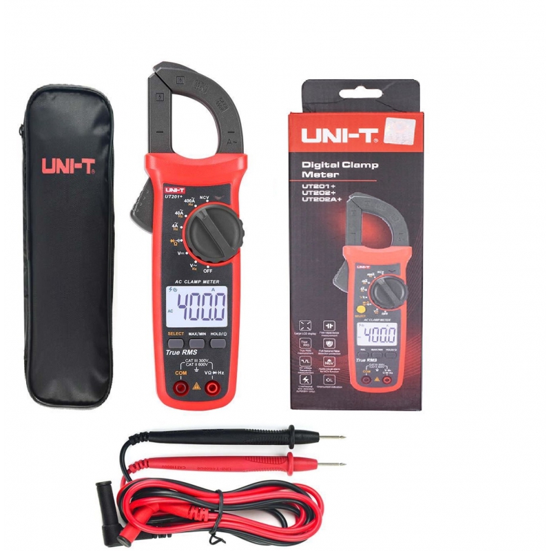

کلمپ +UT201 ساخت شرکت UNIT-T  یک آمپر متر AC/DC با امکانات یک مولتی متر برای اندازه گیری پارامترهای الکتریکی می باشد.
کلمپ آمپرمتر یونیتی مدل UT201 Plus نسخه جدید تر و پیشرفته تر از کلمپ آمپرمتر 201 یونیتی است که از جمله ویژگی های برتر آن نسبت به کلمپ 201 می توان به قابلیت اندازه گیری به روش True RMS و همچنین قابلیت ردیابی برق به روش غیر تماسی (NCV) اشاره کرد. آمپرمتر انبری 201 پلاس یونیتی در کلیه کاربرد های عمومی یک کلمپ از جمله در تعمیر و نگهداری تجهیزات، تاسیسات و سیستم های تهویه مطبوع و کلیه محیط های صنعتی مورد استفاده قرار می گیرد.
    • اندازه گیری ولتاژ DC تا 600 ولت با دقت 0.5 درصد
    • اندازه گیری ولتاژ AC تا 600 ولت با دقت 0.8 درصد
    • آمپرمتر انبری 201 پلاس یونیتی با قابلیت اندازه گیری به روش True RMS
    • اندازه گیری جریان AC تا 400 آمپر با دقت 2 درصد
    • اندازه گیری مقاومت تا 40 مگا اهم با دقت 0.8 درصد
    • قابلیت Auto Range
    • قابلیت تست دیود
    • قابلیت تست پیوستگی
    • قابلیت NCV یا ردیاب برق غیر تماسی
    • آمپرمتر انبری 201 پلاس یونیتی مجهز به DATA HOLD
    • مجهز به Auto Power Off
    • دارای نشانگر ضعیف بودن باتری
    • تغذیه با 2 عدد باتری 1.5 ولتی

AC current (A) : 400A ±(2%+10)
AC current frequency (Hz) : 50Hz~100Hz ±(1%+5)
AC voltage (V) : 600V ±(0.8%+5)
AC voltage frequency(Hz) : 10Hz~10kHz ±(1%+5)
DC voltage (A) : 600V ±(0.5%+2)
Resistance (Ω) :40MΩ ±(0.8%+2)
Display count : 4000
Auto range
Jaw opening : 28mm
True RMS
NCV
Continuity test
Diode
MAX/MIN
Data hold
Low battery indication
Auto power off
Power 1.5V battery (R03) x 2
Display 37mm x 25mm
Product color Red and grey
Product net weight 248g
Product size 215mm x 63mm x 36mm
Standard individual packing Gift box, Carring bag, English manual
Standard quantity per carton 40pcs
Standard carton measurement 485mm x 295mm x 385mm
Standard carton gross weight 17.8kg
