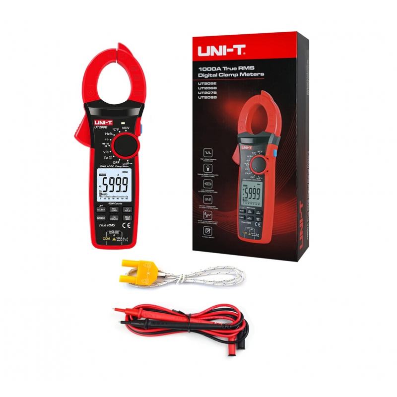

کلمپ متر 1000 آمپر AC-DC حرفه ای و پیشرفته UNI-T مدل UT207B دارای استانداردهای صنعتی و دقت و کارایی بالا
1 دیدگاه
آمپرمتر کلمپی 1000 آمپر AC/DC یونیتی UNI-T UT207B یک مولتی متر حرفه ای محسوب می شود که با طراحی پیشرفته و دارا بودن قابلیت های کاربردی به تکنسین ها و مهندسین حوزه برق و الکترنیک در سنجش هر چه دقیقتر و آسان پارامتر های الکتریکی از جمله جریان AC/DC، پاسخ فرکانسی ولتاژ و جریان، جریان هجومی، ولتاژ AC/DC، مقاومت، ظرفیت خازن، امپدانس ورودی، دیوتی سایکل و… کمک می کند.

UNI-T UT207B – is an autoranging True RMS digital clamp meter equipped with a large 6000-count LCD. This clamp meter measures AC/DC current, AC/DC voltage, resistance, capacitance, duty cycle, continuity, and may be used for diode testing.
AC current (A) : 1000A ±(2%+5)
DC current (A) : 1000A ±(2%+5)
AC current frequency response : 40Hz~400Hz
Inrush current (A) : 1000A ±(10%+10)
AC voltage (V) :
6V ±(1.2%+3)
60V/600V/1000V ±(1%+8)
DC voltage (V):
600mV ±(0.8%+3)
6V/60V ±(0.5%+5)
600V ±(0.5%+5)
1000V ±(0.5%+5)
Low pas filter (LPF ACV) : 600V/1000V ±(2%+5)
AC voltage frequency response : 40Hz~400Hz
LoZ ACV : 600V/1000V ±(2%+5)
Resistance (Ω) :
600Ω ±(1%+3)
6KΩ/60KΩ/600KΩ ±(1%+2)
6MΩ/60MΩ ±(2%+8)
Capacitance (F) :
60nF ±(4%+25)
600nF/6μF/60μF/600μF ±(4%+5)
6mF/60mF ±(10%+9)
Low voltage frequency (Hz) : 10Hz~1MHz ±(0.1%+3)
Duty cycle (%) 10%~90% ±(2.6%+7)
Display count : 6000
Jaw opening : 42mm
Current frequency : 50Hz~60Hz
High voltage frequency : 40Hz~400Hz
Analog bar : 31
Auto power off
Continuity test
Auto/Manual range
Low battery indication
Diode test
Relative mode/Data hold
MAX/MIN
Function selection
Flashlight
Wake-up function
Auto power off current: <50μA
Zero mode
Input impedance (ACV/DCV) ≥10MΩ
Power 1.5V battery (R03) x 3
Display 43mm x 45mm
Product color Red and grey
Product net weight 420g
Product size 272mm x 81mm x 43.5mm
