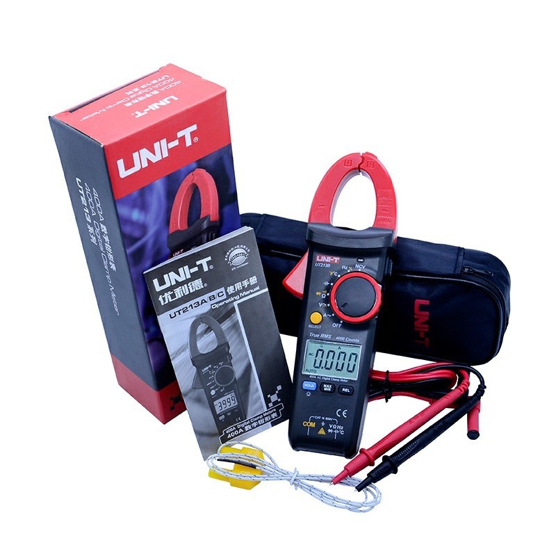

کلمپ آمپر متر AC/DC یونیتی UT213C یک کلمپ اندازه گیر 400 آمپر با دهانه فک 30 میلی متری و نمایشگر 4000 داده ای با نور پس زمینه است که مطابق با استاندارد ایمنی CAT III 600V طراحی شده است. همچنین دارای یک فلش LED برای کار در محیط های تاریک می باشد. آمپرمتر چنگکی مدل UNI-T UT213C مناسب برای تکنسین های سیستم های الکتریکی و سیستم های تهویه مطبوع HVAC/R می باشد.
ویژگی ها
    • اندازه گیری جریان AC/DC تا 400 آمپر
    • آمپرمتر چنگکی مدل UNI-T UT213C با قابلیت اندازه گیری ولتاژ AC/DC تا 600 ولت
    • اندازه گیری مقاومت الکتریکی تا 40 مگا اهم
    • اندازه گیری ظرفیت خازنی تا 40 میلی فاراد
    • اندازه گیری فرکانس از 10 هرتز تا 1 مگا هرتز
    • اندازه گیری دما از -40 تا 1000 درجه سانتی گراد
    • قابلیت تست دیود و پیوستگی
    • اتورنج و دارای DATA HOLD و MAX/MIN
    • دارای قابلیت ردیابی غیر تماسی برق
    • دارای True RMS با نمایشگر 4000 داده ای و نور پس زمینه
    • دارای نشانگر ضعیف بودن باتری
    • آمپرمتر چنگکی مدل UNI-T UT213C با دهانه فک 30 میلی متری
    • دارای مدار ورودی محافظت شده
    • دارای قابلیت خاموشی خودکار
    • دارای فلش LED برای اندازه گیری در مناطق تاریک
    • تغذیه با 3 عدد باتری 1.5 ولتی

UT213 series is 400A digital clamp meter with CAT III 600V safety standards. These meters are designed for electricians and HVAC/R technicians. The built-in flashlight also makes these meters useful tools when working in dark environments.
AC current (A) : 400A ±(2.5%+5)
DC current (A) : 400A ±(2%+3)
AC voltage (V) : 600V ±(1.2%+5)
DC voltage (V) : 600V ±(0.8%+3)
Resistance (Ω) : 40MΩ ±(1%+2)
Capacitance (F) : 40mF ±(4%+5)
Frequency : 10Hz~1MHz ±(0.1%+4)
Temperature :
-40℃~1000℃ ±(1%+3)
-40℉~1832℉ ±(1%+6)
Display count  : 4000
Auto range
Jaw opening : 30mm
True RMS
Diode : Around 3.0V
NCV
Data hold
Relative mode
MAX/MIN
LCD backlight
Flashlight
Auto power off
Continuity buzzer
Low battery indication
Input protection
Input impedance for DCV
Power 1.5V battery (R03) x 3
Display 38mm x 24mm
Product net weight Red and grey
Product color 231.7g
Product size 220mm x 75mm x 40mm
