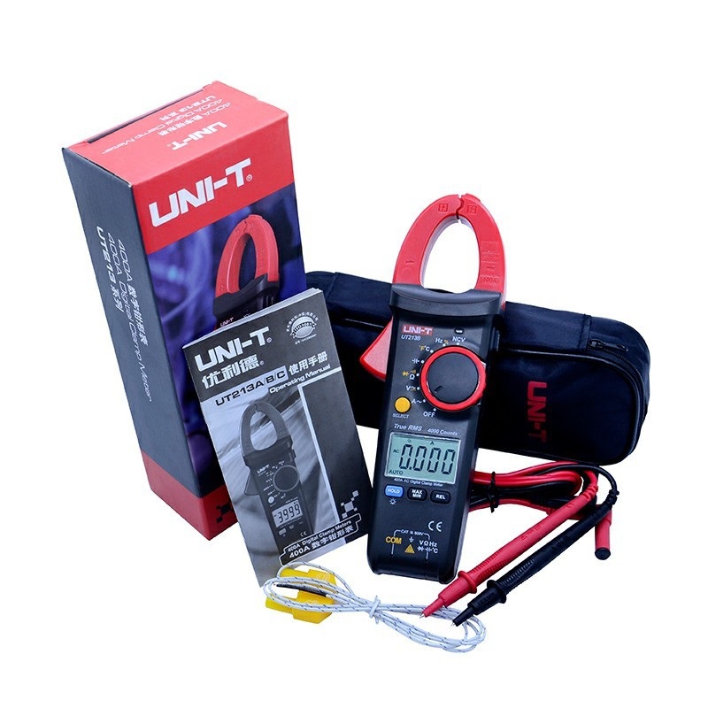

کلمپ آمپرمتر چنگکی UNI-T مدل UT213A یک دستگاه اندازه‌گیری پیشرفته و با دقت بالا است که برای تکنسین‌های متخصص در سیستم‌های الکتریکی، صنعتی و سیستم‌های تهویه مطبوع (HVAC/R) طراحی شده است. این دستگاه قادر است جریان متناوب (AC) را تا 400 آمپر با دهانه فک 30 میلی‌متری اندازه‌گیری کند. نمایشگر 4000 شمارشی آن مجهز به نور پس‌زمینه بوده و کار در محیط‌های کم‌نور را ممکن می‌سازد. این مدل با رعایت استاندارد ایمنی CAT III 600V، ایمنی کاربر را تضمین می‌کند و علاوه بر اندازه‌گیری جریان، ولتاژ AC/DC، مقاومت، ظرفیت خازنی و فرکانس را نیز اندازه‌گیری می‌کند. وجود فلش LED داخلی برای کار در نقاط تاریک و قابلیت تست ولتاژ غیر تماسی (NVC) از دیگر مزایای کلیدی این ابزار حرفه‌ای است.

UT213 series is 400A digital clamp meter with CAT III 600V safety standards. These meters are designed for electricians and HVAC/R technicians. The built-in flashlight also makes these meters useful tools when working in dark environments.
AC current (A) : 400A ±(1.8%+9)
AC voltage (V) : 600V ±(1.2%+5)
DC voltage (V) : 600V ±(0.8%+1)
Resistance (Ω) : 40MΩ ±(1%+2)
Capacitance (F) : 100μF ±(4%+5)
Frequency : 10Hz~1MHz ±(0.1%+4)
Display count : 4000
Auto range
Jaw opening : 30mm
Diode   Around : 1.5V
NCV
Data hold
Relative mode
LCD backlight
Flashlight
Auto power off
Continuity buzzer
Low battery indication
Input protection
Input impedance for DCV
Power 1.5V battery (R03) x 3
Display 38mm x 24mm
Product net weight Red and grey
Product size 220mm x 75mm x 40mm
Standard accessories Batteries
