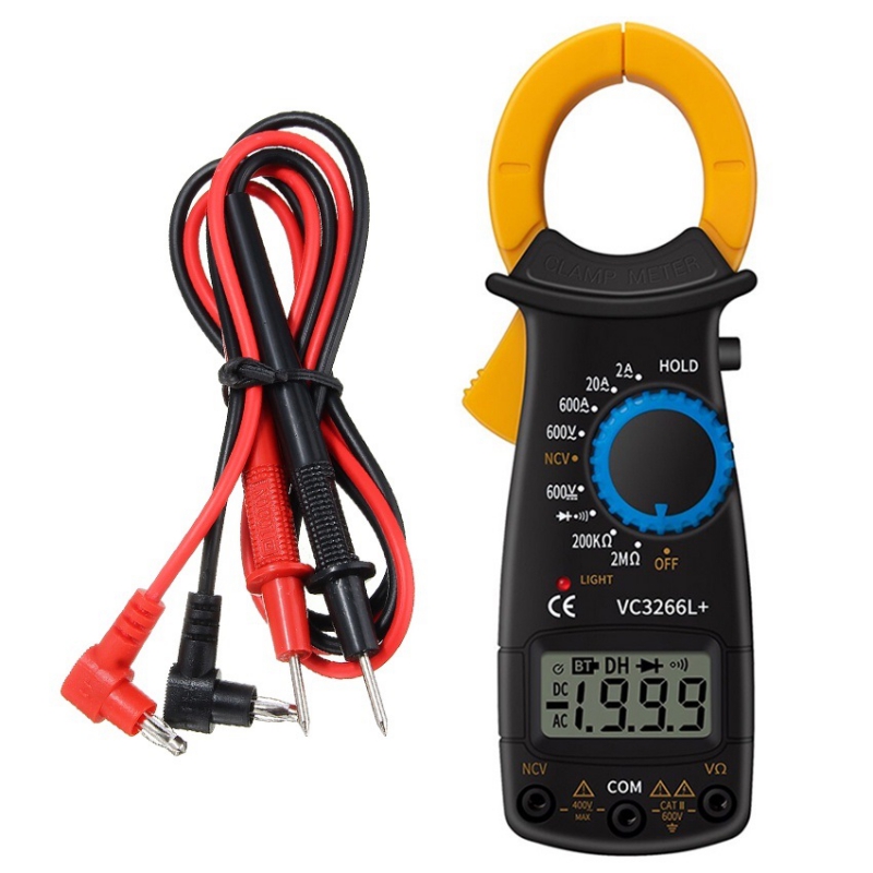

مولتی متر +VC3266L یک آمپر متر AC/DC با امکانات یک مولتی متر برای اندازه گیری پارامترهای الکتریکی می باشد.
کلمپ مولتی متر +VC3266L یک آمپر متر AC با امکانات یک مولتی متر برای اندازه گیری پارامترهای الکتریکی می باشد.این کلمپ متر قابلیت سنجش جریان AC تا 600 آمپر رادارد.امپدانس ورودی دستگاه بیشتر از 2 مگا اهم می باشد که باعث ایجاد کمترین اثر بار در مدارات اندازه گیری می شود. کلیه رنجها به صورت اتو رنج می باشند که امکان سهولت اندازه گیری را با دقت بالا فراهم میکند.
کلمپ متر AC با قابلیت اندازه گیری جریان تا 600 آمپر
امکان اندازه گیری ولتاژ, مقاومت و فرکانس با قابلیت اتو رنج
تست ولتاژ AC/DC تا 600 ولت
اندازه گیری مقاومت تا 2 مگا اهم
دارای حالت NCV ( تشخیص ولتاژ بدون اتصال)
دارای کلمپ با اندازه 35mm
امکان تست دیود و اتصال کوتاه
قرائت مقدار حداکثر , حداقل و نسبی
Features
3 1/2 digits LCD, with a max. reading of 1999.
Multifunctional Clamp type, AC/DC voltage and resistance measurement.
Low power indicator, overload protection.
NO buzzer off and diode test function.
Data retention for easier reading.
Fire wire test function.
Compact design, easy to carry.
Clamp meter, easier and safer to use.
Specifications
 DC Voltage: 600V, ±(0.8%+3dgt)
 AC Voltage: 600V, ±(1.2%+5dgt)
 AC Current: 20-200-600A, ±(2%+5dgt)
 Resistance: 2K-200K-2MΩ, ±(1.0%+3dgt)
 Power: 2 x 1.5V AAA(Not Included)
 Max display: 1999
 Jaw diameter: φ30.8 mm
