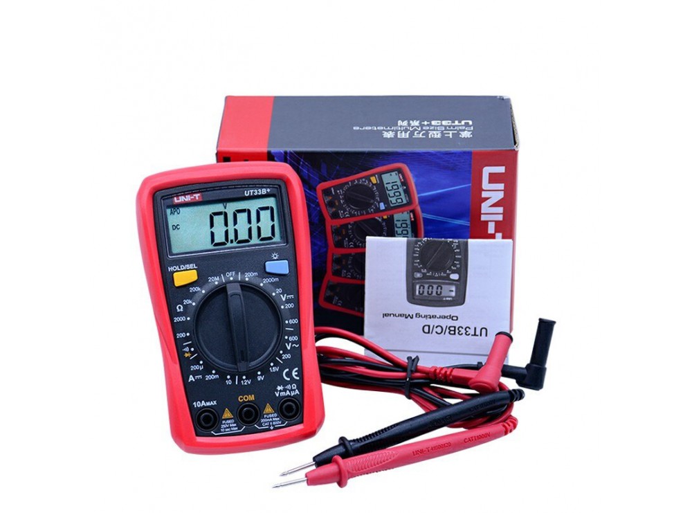

مولتی متر حرفه ای و پیشرفته UNI-T مدل +UT33B دارای استانداردهای صنعتی و دقت و کارایی بالا
مولتی متر +UT33B یک محصول تمام عیار است که با بدنه کوچک و جمع جور خود ساختار جدیدی را برای امنیت بیشتر راحتی بیشتر و البته قیمت مناسب تر همراه با عملکردی پایدار ، دقتی بالا و مصرف فوق العاده کم فراهم کرده است. این مولتی متر خوش دست تمام دیجیتال برای مصارف خانگی، آزمایشگاهی ، نظامی و دفاعی، مخابراتی ، تولیدی ، شیمیایی و قدرتی مناسب است. و البته که به عنوان یک ابزار ضروری در اندازه گیری ها و تعمیرات آرزوی هر مهندس الکترونیک است!
  • ولتاژ متناوب(AC) تا 600V
  • ولتاژ مستقیم(DC) تا 600V
  • جریان مستقیم(DC Current) تا 10A
  • مقاومت تا 20MΩ
  •  ویژگی تست منحصر به فرد باتری: وضعیت نمایش’good ‘،’ low ‘، و’ bad ‘هنگام آزمایش باتری 1.5V / 9V / 12V
  • قابلیت تست دیود
  • نگهدارنده تست پراب
  • سطح ایمنی: CAT II 600
  • قابلیت نمایش ارقام تا 2000
  • ابعاد LCD:66mm*51mm
  • ابعاد دستگاه:  131mm*95mm*58mm
  • وزن خالص: 473g
این محصول بدون باتری به فروش میرسد

The new generation UT33+ series redefines the performance standards for entry-level digital multimeters. Our innovative industrial design ensures that these products can withstand 2 meters drop. The new LCD display layout provides a better user experience. This series ensures that users can work safely in CAT II 600V environment. Special features are battery test (UT33B+).
Manufacturer: UNI-T
Type of meter: digital multimeter
Measurement: AC voltage, continuity, DC current, DC voltage, resistance
Kind of display used: LCD, with a backlit
DC voltage measuring range: 200m/2/20/200/600V
DC voltage measuring accuracy: ±(0,5% + 2 digits)
AC voltage measuring range: 200/600V
AC voltage measuring accuracy: ±(1,2% + 3 digits)
DC current measuring range: 200µ/200m/10A
DC current measuring accuracy: ±(1% + 2 digits)
Resistance measuring range: 200/2k/20k/200k/20MΩ
Resistance measuring accuracy: ±(0,8% + 2 digits)
Diode test: yes
Continuity test: acoustic signal for 10Ω
Weight: 473g
Power supply: 2 batteries 1,5V LR03 (AAA)
Dimensions (W x H x D): 77x134x47mm
Measuring instrument features
1,5V, 9V and 12V battery test
automatic power-off
HOLD function
low battery indicator
manual ranging
Additional information
Manufacturer part number: UT33B+

  • محمد امین غلامی | 6 سال پیش
    با سلام ببخشید داخل عکس هایی که در سایت گذاشتید،مولتی متر روی offهستش اما صفحه روشن است
    مشاهده پاسخ ها (3)
      محمد امین غلامی سلام، عکس صرفا جنبه تبلیغاتی دارد.
