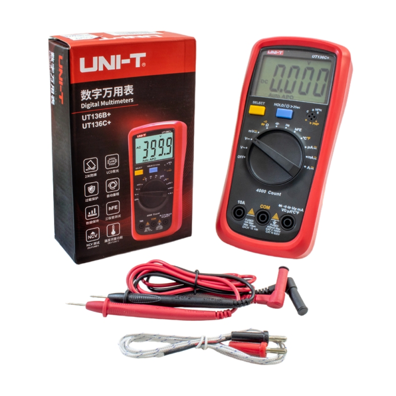

مولتی متر اتورنج UNI-T مدل +UT136C
کد کالا: 3301003222
مولتی متر حرفه ای و پیشرفته UNI-T اتورنج مدل UT136C پلاس دارای استانداردهای صنعتی و دقت و کارایی بالا

یکی از بهترین محصولات کمپانی UNI-T بادقت بالا برای استفاده های آموزشی آزمایشگاهی ارتباطات خطوط تولید و … می باشد. از ویژگی های این محصول می توان به اندازه گیری ولتاژ، جریان، مقاومت، خازن و فرکانس اشاره کرد. وزن سبک و اندازه کوچک از دیگر ویژگی های این محصول نیز هست که آن را از سایر مولتی متر ها متمایز می کند.
    •  نمایشگر دیجیتال برای نمایش مقادیر اندازه گیری شده تا 4 رقم
    •  اتو رنج
    •   تست دیود
    •  تست اتصال کوتاه
    •  اندازه گیری ولتاژ AC و DC تا 1000 ولت
    •  اندازه گیری جریان DC تا 10 آمپر
    •  اندازه گیری مقاومت تا 40 مگا اهم
    •  قابلیت هولد کردن صفحه
    •  اندازه گیری فرکانس تا 40 مگاهرتز
    •  اندازه گیری زمان وظیفه
    •  اندازه گیری دما از 40- تا 1000+ درجه سانتیگراد
    • دارای بک لایت

The new generation of UT136+ series digital multimeter has an innovative industrial design which ensures that the product can withstand a drop of 2 meters height. Large LCD screen provides a clear display and its 4 times/second sampling rate provides users with more accurate readings. UT136+ series is designed to work safely in CAT II1000V/CAT III 600V environment.
Model         UT136C+
DC voltage (V)     1000V     ±(0.7%+3)
AC voltage (V)     1000V     ±(1%+3)
DC current (A)     10A     ±(1%+3)
AC current (A)     10A     ±(1.2%+5)
Resistance (Ω)     40MΩ     ±(0.8%+2)
Capacitance (F)    40mF     ±(3%+5)
Frequency (Hz)     400Hz~40mHz     ±(0.1%+4)
Temperature (°C)     -40~1000℃     ±(1%+4)
Temperature (℉)     -40~1832℉     ±(1.5%+5)
Features
Display count           4000
hFE     Transistor measurement     √
Diode/transistor           √
Continuity buzzer           √
Data hold/Auto power off           √
Low battery/Indication           √
LCD backlight           √
Safety rating     CAT Ⅱ 1000V, CAT Ⅲ 600V     √
Drop test     2m     √
General Characteristics
Power     1.5V battery (R6) x 2
Display     56.5mm x 36mm
Product color     Red and grey
Product net weight     330g
Product size     175mm x 83mm x 53mm
Standard accessories     Batteries, test leads, temperature probe
Standard individual packing     Gift Box, English manual
Standard quantity per carton     30pcs
Standard carton measurement     390mm x 335mm x 340mm
Standard carton gross weight     12.75kg
General Characteristic:
1. Measures up to 1000V and 10A AC/DC voltage and current
2. Equipped with 3mm protective sleeve; 2 meters drop proof
3. Large LCD display; Overload alarm
4. Quick sampling rate, up to 4 times/s
5. Quick capacitor measurement (measures 1mF in 4 seconds)
6. Low power consumption and auto power saving function; long battery service life (>500hrs)
Package List:
1 * UNI-T UT136C+ Handheld Auto-ranging Digital Multimeter
1 * Test lead
1 * Point type temperature probe
1 * English Manual
