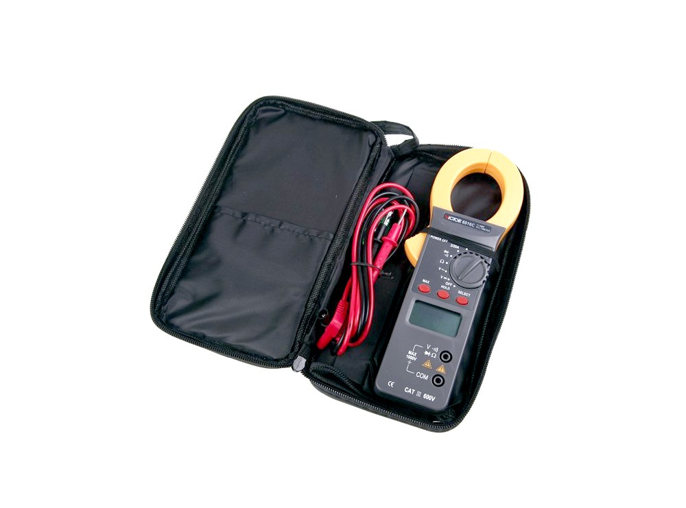

کلمپ متر دیجیتال غیرتماسی ویکتور VICTOR VC6016C، مولتی متر دیجیتال حرفه ای برای اندازه گیری ولتاژ، جریان AC، مقاومت، ظرفیت و فرکانس کاربرد دارد. دستگاه به صورت کلمپی است که این خود باعث ایمنی بیشتر در حین کار میشود، طراحی دستگاه به صورت پرتابل و استفاده آسان از جمله مزیت های این مولتی متر ویکتور می باشد.

This instrument is a 3 1/2-bit digital clamp meter of automatic range conversion and a high-reliability digital clamp multimeter with stable performance and driven by a battery. It adopts a 16mm font height LCD display of clear readings. With the functions of data retention and automatic power-off, it is more convenient to use. This meter can be used to measure such parameters as DCV, ACV, ACA, resistance, diode, continuity, etc. Centered on the dual-slope A/D conversion of the large-scale integrated circuit, the whole set has the function of automatic range conversion and thus is a meter with excellent performance and a desirable tool for labs, factories, radio fans, and homes.
Diode test
Continuity buzzer
Low battery buzzer
Data hold
Auto range operation
AC/DC Voltage measuring range up to 1000v
AC current measuring range up to 1000a
DC Voltage Range: 200mv / 2v / 20v / 200v / 1000v (+/- 0.5%+4)
AC Voltage Range: 2v / 20v / 200v / 750v (+/- 0.8%+10)
AC Current Range: 2a / 20a / 200a / 1000a
Resistance Range: 200 / 2K / 20K / 200K / 2M / 20M
Input Impedance: 10 Megaohm
Sampling Rate: 3 times / second
AC Frequency Response: 40-200 Hz
Max Display 1999
Clamp Size: 38mm
3½ digits, Large LCD Display
Battery: AA x 2 (not included)
Weight: 265g
Package Includes
1 x Victor 6016C Clamp meter
1 x Zip protective Case
1 x Test Leads
1 x Instruction Manual
