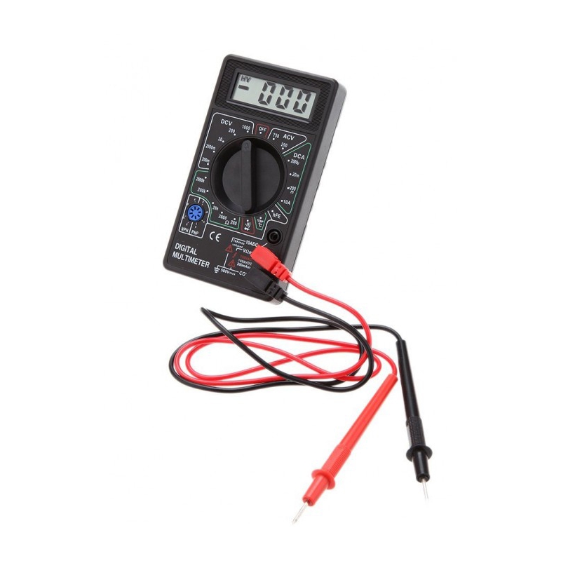

مولتی‌متر دیجیتال DT-830/832D یک مولتی‌متر جیبی، ساده و اقتصادی برای اندازه‌گیری کمیت‌های پرکاربرد الکتریکی طراحی شده برای مصارف خانگی، آموزشی و تعمیرات سبک
8,580,000 ریال
مولتی‌متر DT-830/832D به‌دلیل سادگی، قیمت مناسب و پوشش رنج وسیعی از اندازه‌گیری‌ها، انتخابی محبوب برای کاربران عمومی و دانشجویان است. این دستگاه با نمایشگر LCD با دقت 3.5 رقمی، خواندن مقادیر را آسان کرده و انتخاب رنج‌ها از طریق یک سلکتور چرخشی انجام می‌شود.
این مولتی‌متر قابلیت اندازه‌گیری ولتاژ AC و DC، جریان DC، مقاومت، تست دیود، تست بیزر (اتصال کوتاه) و حتی تست ترانزیستور (β و پایه‌ها) را دارد و برای عیب‌یابی سریع مدارها و تجهیزات الکترونیکی سبک کاملاً مناسب است.
  • نوع دستگاه: مولتی‌متر دیجیتال جیبی
  • مدل: DT-830 / DT-832D
  • رنگ: مشکی
  • نمایشگر: LCD، 3.5 Digit (1999 Count)
  • اندازه‌گیری ولتاژ DC:
    • 200mV، 2000mV، 20V، 200V، 1000V
  • اندازه‌گیری ولتاژ AC:
    • 200V، 750V
  • اندازه‌گیری جریان DC:
    • 200µA، 2000µA، 20mA، 200mA، 10A
  • اندازه‌گیری مقاومت:
    • 200Ω، 2kΩ، 20kΩ، 200kΩ، 2MΩ
  • سایر قابلیت‌ها:
      • تست دیود
      • تست بیزر (اتصال کوتاه)
      • تست ترانزیستور (hFE / β و پایه‌ها)
این مولتی‌متر برای اندازه‌گیری‌های عمومی و عیب‌یابی سریع مدارهای الکتریکی و الکترونیکی طراحی شده است.
  • مصارف خانگی و عمومی
  • آموزش الکترونیک
  • تعمیرات سبک بردهای الکترونیکی
  • تست منبع تغذیه و باتری
  • بررسی اتصال کوتاه و قطعی مدار

      پارسا میرزایئ جهانی سلام و احترام، دقت این مولتی‌متر به کمیت اندازه‌گیری بستگی دارد. برای مدل‌های متداول DT-830/832D، دقت اندازه‌گیری ولتاژ DC معمولاً حدود ±(0.5% مقدار خوانده‌شده + 2 رقم)، ولتاژ AC حدود ±(1.2% + 10 رقم)، مقاومت حدود ±(0.8% + 2 رقم) و جریان DC حدود ±(1% + 2 رقم) است. با توجه به اینکه این مدل توسط تولیدکنندگان مختلف عرضه می‌شود، ممکن است مقادیر دقیق بسته به نسخه ساخت اندکی متفاوت باشد.

      مرتضی میرشکار سلام و احترام، این مولتی‌متر از سوکت‌های کوچک‌تر نسبت به بسیاری از مولتی‌مترهای حرفه‌ای استفاده می‌کند و معمولاً با پراب‌های استاندارد ۴ میلی‌متری سازگار نیست. برای این مدل باید از پراب مخصوص مولتی‌مترهای سری DT-830/DT-832 یا پراب‌هایی با فیش باریک (حدود ۳ میلی‌متر) استفاده کنید تا به‌درستی در سوکت قرار گیرند.

      شهرام حجازی سلام و احترام، بله، این مولتی‌متر دارای سوکت hFE برای تست ترانزیستورهای BJT بوده و در صورت سالم بودن دستگاه، قابلیت اندازه‌گیری ضریب تقویت (hFE) ترانزیستورهای NPN و PNP را دارد. البته این قابلیت صرفاً برای تست اولیه و بررسی تقریبی ترانزیستور مناسب است و جایگزین تسترهای تخصصی ترانزیستور نخواهد بود.

      امیر مهدی زرچینی سلام و احترام، بر اساس مشخصات فنی و بررسی مدار داخلی مولتی‌مترهای سری DT-830 و مدل‌های مشابه، این دستگاه دارای یک فیوز محافظتی برای حفاظت از مسیر جریان‌سنجی در برابر افزایش جریان ناگهانی است. با این حال، به دلیل ماهیت اقتصادی این مدل، مسیر اندازه‌گیری ولتاژ معمولاً فاقد فیوز محافظتی داخلی است و در صورت اعمال ولتاژ فراتر از محدوده مجاز، احتمال آسیب دیدن مدار وجود دارد. توصیه می‌شود جهت پیشگیری از خطرات ناشی از کار با جریان‌های بالا، همواره از سلامت فیوز اطمینان حاصل کرده و در کاربردهای حساس از مولتی‌مترهای حرفه‌ای‌تر استفاده نمایید.
