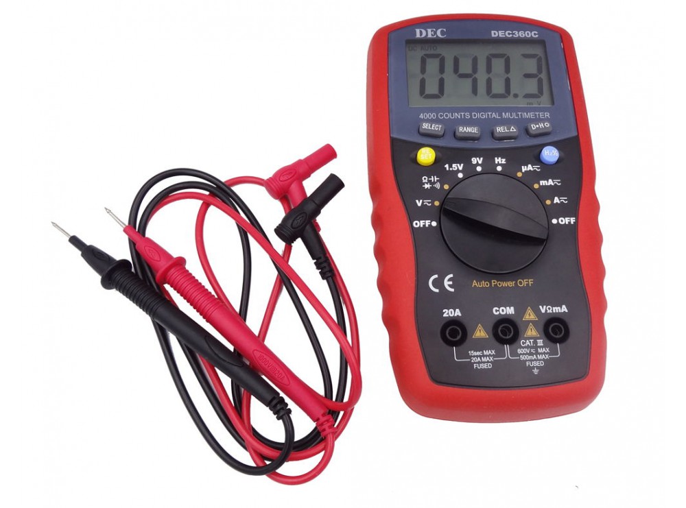

مولتی متر اتورنج DEC360C
کد کالا: 3301003179
یک مولتی متر دیجیتال اتورنج (Auto Range) دارای بک لایت با قابلیت اندازه گیری رنج وسیعی از کمیت های الکتریکی مناسب برای تعمیر کاران و استفاده در آزمایشگاه ها
3.5
12 رای‌دهنده
34 دیدگاه
 انتخاب خودکار رنج Auto Range
 اندازه گیری ظرفیت خازن
 اندازه گیری فرکانس
دارای بک لایت
دارای دکمه HOLD , RESET
 اندازه گیری جریان متناوب و مستقیم
 تست اتصال کوتاه با استفاده از بیزر
 تست قطعات الکترونیک مانند دیود و ترانزیستور
هشدار ضعیف شدن باتری
 صفحه نمایش LCD با قابلیت نمایش 4.5 رقم
 دارای کلید HOLD برای نگه داشتن مقدار اندازه گیری شده بعد از جدا کردن پراب
 دارای دو باتری 1.5ولت AAA
  • اندازه گیری فرکانس در محدوده: 0.01Hz-10MHz
  • اندازه گیری ولتاژ DC در محدوده: 0.1mV-600V
  • اندازه گیری ولتاژ AC در محدوده: 1mV-600V
  • اندازه گیری جریان DC در محدوده: 0.1uA-20A
  • اندازه گیری جریان AC در محدوده: 0.1uA-20A
  • اندازه گیری مقاومت در محدوده: 0.1 اهم الی 40 مگا اهم
  • اندازه گیری خازن در محدوده: 10pF-100uF
  • باتری: 1.5VX2 AAA
  • ابعاد: 38*102*188 میلی متر
  • دارای پراب همراه
  • وزن: 325 گرم

    این مدل تازه بدستم رسید لطفا نظرمو بزارید کمکی کرده باشم برای خرید به بقیه:اولا این مدل dec360c از نظر کیفیت ظاهری و جنسی واقعا خیلی بهتره نمونه جدید dec330fc که بشدت ضعیف ساختنش حتی به خودشون زحمت ندادن یه بسته بندی شیک بزارنش،دوم نکته مثبت این سری مولتی متر های سری decبگم اول که تو تست مقاومت و فرکانس ولتاژ عالی و واقعا اوکین،اما از نظر خازن تا زیر ۱۰۰میکروفارد واقعا خوبن و دقیق اما بنظرم وسعت اندازی گری بشدت کمه و میدونم با نیاز امروزی خیلی کمه ،دوما بدی که دارن بخاطر وجود دو تا باطری نیم قلمی که می خوره شما نمی تونید باهاش تست کامل دیود انجام بدید یعنی تست ledنمیشه زد یا تست اپتوکوپلر نمیشه انجام داد زورش نمیرسه قسمت ledروشن کنه ،یه بدی دیگه ام دارن پراپ هاش و تست بیزره که رو مخی اصلا همون نو به نو سیم هاش بهم میزنه ویز ویز و خش خش دارن و میره قشنگ روی مخ، نوک پراپ ها بسابی یکم بهتر میشه اما واقعا نقطه ضعفی که گفتم بگم
  • اسماعیل خلیل طهماسبی | 3 سال پیش خریدار
    من بخاطر صفحه بزرگترش نسبت به 33fcهمین برند این مدل سفارش دادم الانم پشیمونم اخه امده دماسنج برداشته هنوز بدست نرسیده اما مدل 330fc با مدل اصلی و قدیمیش چک کردم واقعا کالیبرش خوب بود حالا درست از کیفیتش زدن اما تو ارقام واقعا مثل قدیمی اما فقط خازن سنجی کمی داره
    فرق این مدل با همین مدل dec330fc چیه تخصصی بگین
      اسماعیل خلیل طهماسبی سلام
      کارایی هر دو مدل یکسان می باشد می توان گفت مدل dec330fc در مورد رنج سنجش و پارامتر ها کمی متفاوت می باشد .

  • حسین حسنی | 4 سال پیش
    وقتی اندازه گیری ولتاژ DC در محدوده 0.1mV-600V داره پس اون قسمت 1.5 و 9 ولت برای چیه؟
      حسین حسنی سلام، برای تست باتری است.

  • بهنام واثقی | 6 سال پیش خریدار
    در قسمت توضیحات ذکر شده: محدوده اندازه گیری ولتاژ دی-سی از 0.1 میلی ولت. آیا واقعا می تواند یک-دهم میلی ولت را اندازه گیری کند؟
    لطفا مشخص کنید 0.1 یک-دهم میلی ولت یا یک-دهم ولت؟
      بهنام واثقی ولتاژ تا 0.1 میلی ولت می باشد.
