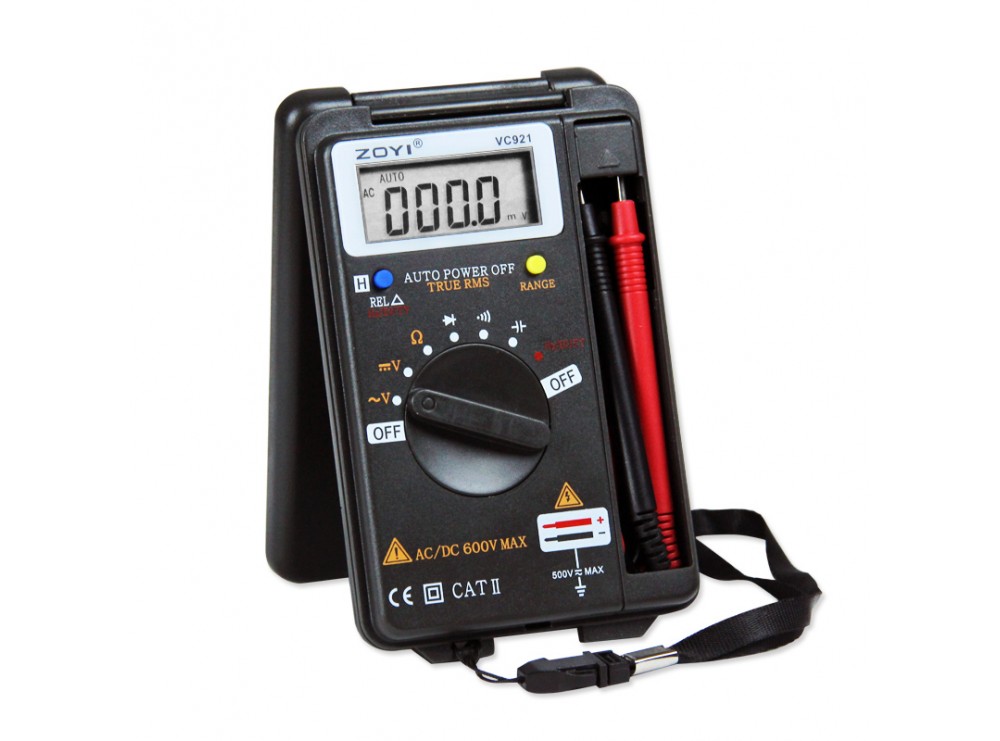

مولتی متر از ابتدایی ترین ابزارهایی است که باید برای کار با الکترونیک در دسترس داشت.
تغذیه با باتری، دقت بالا ، نمایش دیجیت های  نمایشگر با ابعاد بزرگ ، دارا بودن سوئیچ چرخشی برای انتخاب FUNCTION و RANGE و خاموش شدن و همچنین مدل خودکاری بودن از ویژگی های این مولتی متر میباشد.
  •     محدوده ی ولتاژ قابل اندازه گیری : 400m/4/40/400/600V ±(0.5%+4) DC
  •     محدوده ی ولتاژ قابل اندازه گیری : 400m/4/40/400/600V ±(0.8%+6) AC
  •     مقاومت : 400Ω/4k/40k/400k/4M/40MΩ ±(0.8%+4)
  •     ظرفیت خازنی : 4n/40n/400n/4u/40u/200uF ±(3.5%+8)
  •     فرکانس : 100Hz/1000Hz/10kHz/100kHz/1MHz/10MHz ±(0.5%+4)
  •     امپدانس داخلی : 10 مگااهم
  •     فرکانس AC : 40~400Hz
  •     ابعاد LCD : 55×43mm
  •     ابعاد : 117×80×19mm
  •     تغذیه : 2 عدد باتری 1.5 ولتی
ویژگی ها
  •     تست دیود
  •     بازر
  •     نشانگر کمبود باتری
  •     خاموشی خودکار

  • حسین سلطانیان | 4 سال پیش خریدار
    سلام این مدل تو عکس zoyiهستش همین ارسال میشه یا ویکتور لطفا جواب بدید ممنون
      حسین سلطانیان سلام ، تصاویر با موجودی یکی است و آنچکه در تصاویر است ارسال می گردد .
    سلام میخاستم بدونم که دقیقا همین مارک zoyiارسال میکنید یا که خوده Victor
      حسین سلطانیان سلام، تصاویر کالا با موجودی فعلی یکسان می باشد و آنچکه در تصویر مشاهده می نمایید ارسال می گردد

  • ايمان بشارتي | 5 سال پیش
    من 8 ساله دارم از این مولتی‌متر استفاده میکنم
    اصلا یادم نمیاد آخرین بار کی بوده که باتریشو عوض کردم
    بزرگ ترین حسنی که داره همین true rms بودنشه و نکته مهم اینه که در مواقعی که اسیلوسکوپ در دسترس نیست میتونی میزان ولتاژ dc و ac که روی هم سوار شدن رو بفهمی . تنها ایرادی که میشه از این مولتی‌متر گرفت اینه که اندازه گیری جریان نداره.
  • ابراهیم منصوری | 5 سال پیش
    مولتی متر خوبی هست؛من نزدیک یک ساله دارمش؛فقط دو تا نکته رو برای اونایی که میخوان بخرن بگم؛بر خلاف ویکتور وی سی نود و هفت،خازن های زیر صد پیکوفاراد رو اصلا نمیتونه اندازه بگیره و مصرف باتریش هم یکمی بالا هست .
  • روح الله رضایی | 6 سال پیش
