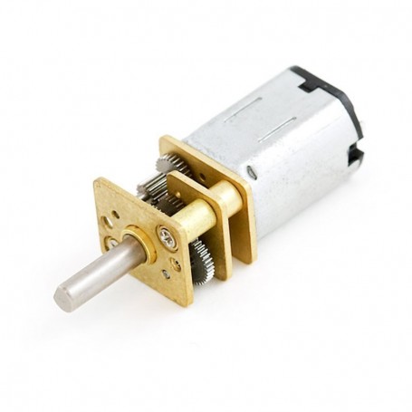

این موتور به دلیل وزن سبک و همچنین گشتاور آن بسیار مناسب برای ربات های سبک نظیر مسیر یاب و … است .
موتور ZGA12 با ولتاژ نامی 12-6 ولت و سرعت 100rpm دارای گیربکس فلزی با وزن کم و گشتاور مناسب، ایده‌آل برای رباتهای کوچک نظیر مسیریاب ، امدادگر ، مازخط ، میکروماوس و
مشخصات :
  • وزن : حدود 30 گرم
  • قطر شفت : 3 میلی متر
  • طول موتور+ گیربکس : 2.8 سانتی متر
  • طول شفت : یک سانتی متر
  • ولتاژ کاری:12-6 ولت
  • تعداد دور : 100rpm
