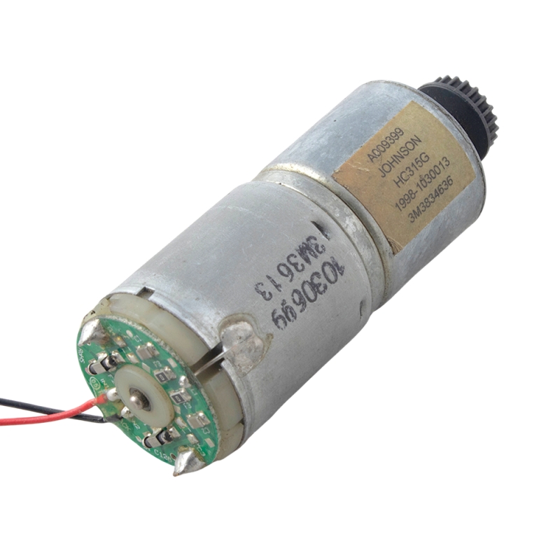

موتور گیربکس مارک جانسون 12V-650RPM HC315G
کد کالا: 3202002142
موتور گیربکس DC مدل HC315G از برند Johnson Electric یک موتور گیربکس‌دار 12 ولتی با سرعت خروجی 650 دور بر دقیقه است که برای کاربردهای حرکتی سبک، رباتیک، تجهیزات اتوماسیون و پروژه‌های الکترومکانیکی طراحی شده و امکان تغییر جهت چرخش را به‌سادگی فراهم می‌کند.

موتور گیربکس HC315G یک محرک الکترومکانیکی مبتنی بر موتور DC به همراه گیربکس داخلی است که با کاهش سرعت و افزایش گشتاور خروجی، عملکردی پایدار و مناسب برای کاربردهای مختلف فراهم می‌کند. ولتاژ کاری 12 ولت DC موجب سازگاری این موتور با منابع تغذیه متداول و باتری‌های صنعتی شده است. طراحی جمع‌وجور، وزن کم و اتصال دو سیمه، نصب و راه‌اندازی آن را در انواع پروژه‌های کنترلی و مکانیکی ساده می‌سازد. قابلیت تغییر جهت چرخش تنها با معکوس کردن پلاریته تغذیه، امکان استفاده در سامانه‌های رفت و برگشتی، مکانیزم‌های باز و بسته‌شونده و تجهیزات متحرک را فراهم می‌کند. وجود گیربکس داخلی نیز باعث بهبود کنترل حرکت و انتقال توان در مقایسه با موتورهای DC معمولی می‌شود.
  • برند: Johnson Electric
  • مدل: HC315G
  • نوع موتور: موتور DC گیربکس‌دار
  • ولتاژ نامی: 12V DC
  • سرعت خروجی: 650RPM
  • نوع اتصال: دو سیمه
  • قابلیت تغییر جهت چرخش: دارد
  • قطر شفت خروجی: 4mm
  • ابعاد کلی: 65×30mm
  • وزن: 110g
