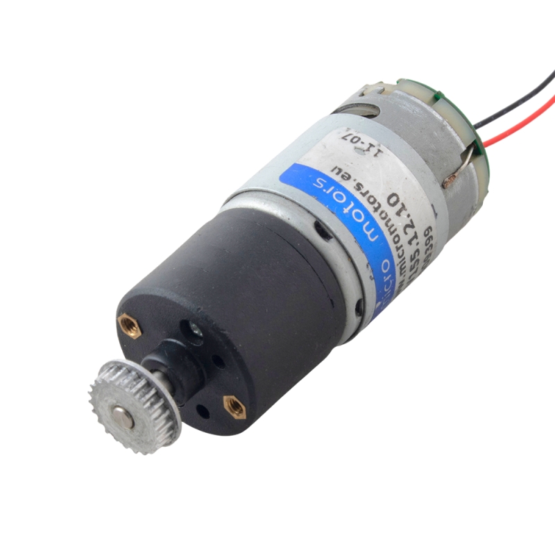

موتور گیربکس HV155-12-10 یک موتور DC صنعتی 12 ولتی ساخت Micro Motors ایتالیا با گیربکس فلزی 10:1 است که سرعت خروجی بالا و گشتاور مناسب را در ابعاد فشرده برای کاربردهای صنعتی و اتوماسیون فراهم می‌کند.
5,900,000 ریال
مدل HV155-12-10 از سری موتورگیربکس‌های صنعتی Micro Motors ایتالیا است که برای کاربردهایی با نیاز به سرعت بالاتر نسبت به مدل‌های دارای نسبت تبدیل بزرگ‌تر طراحی شده است. این موتور از یک موتور DC توان بالا به همراه گیربکس فلزی Spur با نسبت تبدیل 10:1 بهره می‌برد. به دلیل نسبت تبدیل پایین، سرعت خروجی قابل توجهی در اختیار کاربر قرار می‌گیرد و در عین حال گشتاور خروجی نسبت به موتور بدون گیربکس افزایش می‌یابد. وجود مدار حذف نویز روی موتور باعث کاهش جرقه جاروبک‌ها و عملکرد بهتر در کنار مدارات الکترونیکی حساس می‌شود. مقاومت اندازه‌گیری شده 16Ω نیز با مشخصات موتور 12 ولتی این سری مطابقت دارد.
  • برند: Micro Motors
  • مدل: HV155-12-10
  • کشور سازنده: ایتالیا
  • نوع موتور: Brushed DC Motor
  • نوع گیربکس: Spur Gearbox
  • نسبت تبدیل گیربکس: 10:1
  • ولتاژ نامی: 12V DC
  • سرعت نامی: 660RPM
  • سرعت خروجی بی‌باری: 1100RPM
  • سرعت خروجی در بار نامی: 900RPM
  • مقاومت سیم‌پیچ: 16Ω
  • جریان بی‌باری موتور: 80mA
  • نوع اتصال: دو سیمه
  • قابلیت تغییر جهت چرخش: دارد
  • مدار حذف نویز: VDR داخلی
  • وزن: 100g
این موتور برای کاربردهایی مناسب است که به سرعت نسبتاً بالا همراه با دوام صنعتی نیاز دارند. به دلیل کیفیت ساخت بالا و گیربکس فلزی، در بسیاری از تجهیزات حرفه‌ای و مکانیزم‌های انتقال حرکت مورد استفاده قرار می‌گیرد.
