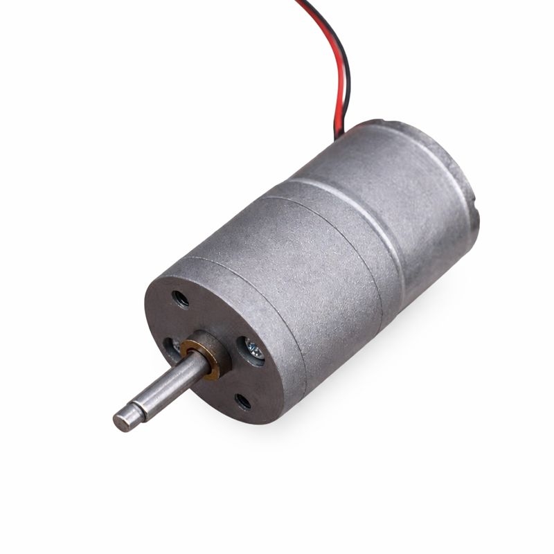

موتور گیربکس فلزی ZGA25 مدل 310 با ولتاژ 6V یک موتور قدرتمند، کم‌صدا و صنعتی با گیربکس تمام‌فلزی و نسبت کاهش بالا مناسب برای کاربردهای دقیق و نیمه‌سنگین
2 رای‌دهنده
3 دیدگاه
این موتور از سری ZGA25 با قطر بدنه 25 میلی‌متر، به یک موتور DC سایز 310 مجهز شده و با گیربکس فلزی دقیق، خروجی یکنواخت و پایداری دارد. نسبت کاهش 1:217 باعث شده سرعت خروجی پایین اما کنترل‌پذیر و مناسب برای سیستم‌هایی باشد که به قدرت و دقت هم‌زمان نیاز دارند.
کیفیت ساخت بالا، دنده‌های فلزی مقاوم، صدای کاری نرم و طول عمر مناسب، این موتور را به گزینه‌ای ایده‌آل برای پروژه‌های صنعتی سبک، رباتیک حرفه‌ای و مکانیزم‌های انتقال قدرت تبدیل کرده است. عملکرد پایدار در بازه ولتاژی 5 تا 7.2 ولت نیز انعطاف‌پذیری خوبی در طراحی فراهم می‌کند.

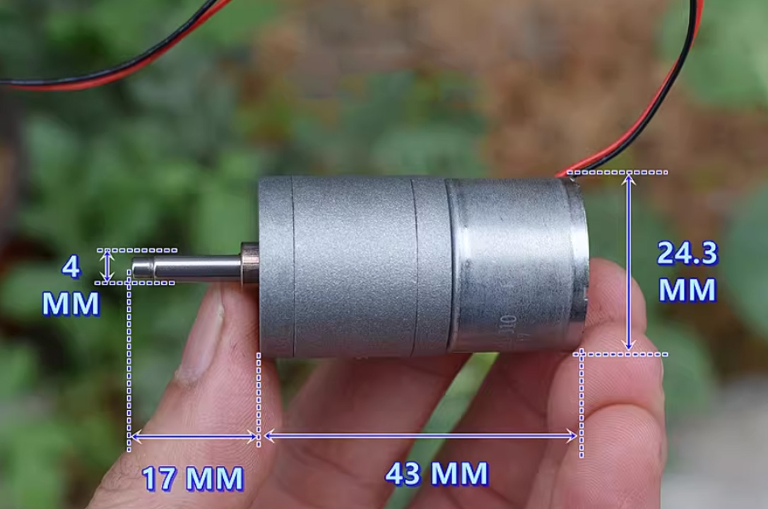

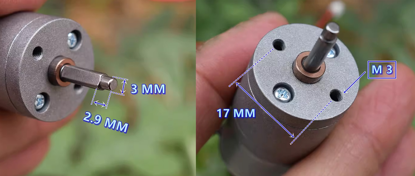

  • قطر شفت خروجی: 4mm
  • طول موتور: حدود 43mm
  • طول گیربکس: حدود 17mm
  • قطر بدنه: حدود 24.3mm

Specifications
Motor type: DC metal gear
Series / model: ZGA25 – 310
Rated voltage: DC 6V
Working voltage range: 5V to 7.2V
Gear ratio: 1:217
No-load speed (actual):
5V: about 34 RPM
6V: about 40 RPM
7.2V: about 49 RPM
No-load current:
5V: about 58mA
6V: about 63mA
7.2V: about 72mA
Output torque: about 5Kg·cm (at 6V)
Output shaft diameter: 4mm
Motor length: about 43mm
Gearbox length: about 17mm
Body diameter: about 24.3mm
Gearbox material: all-metal
Wire length: more than 100mm
