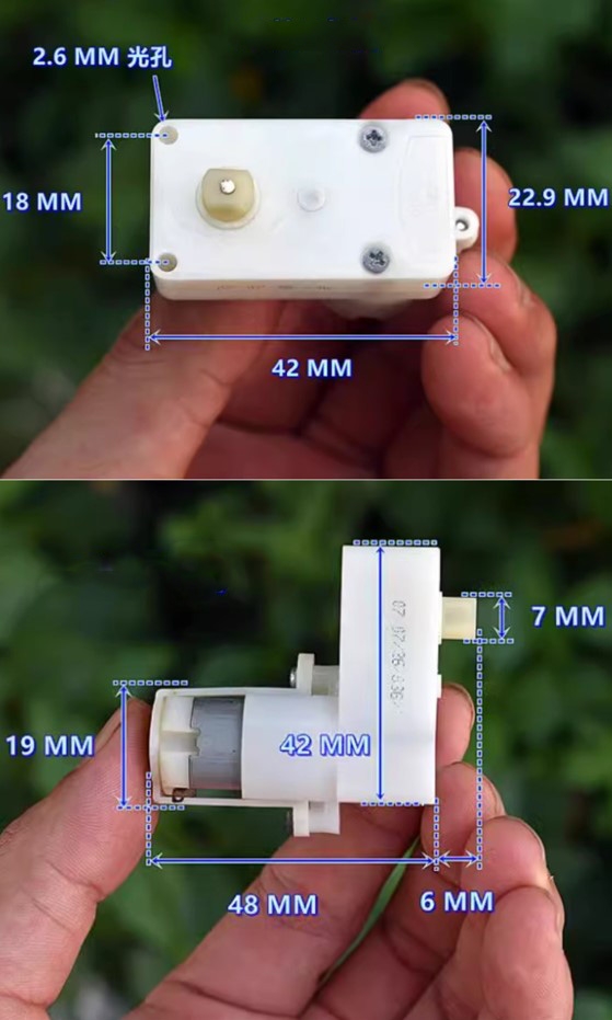

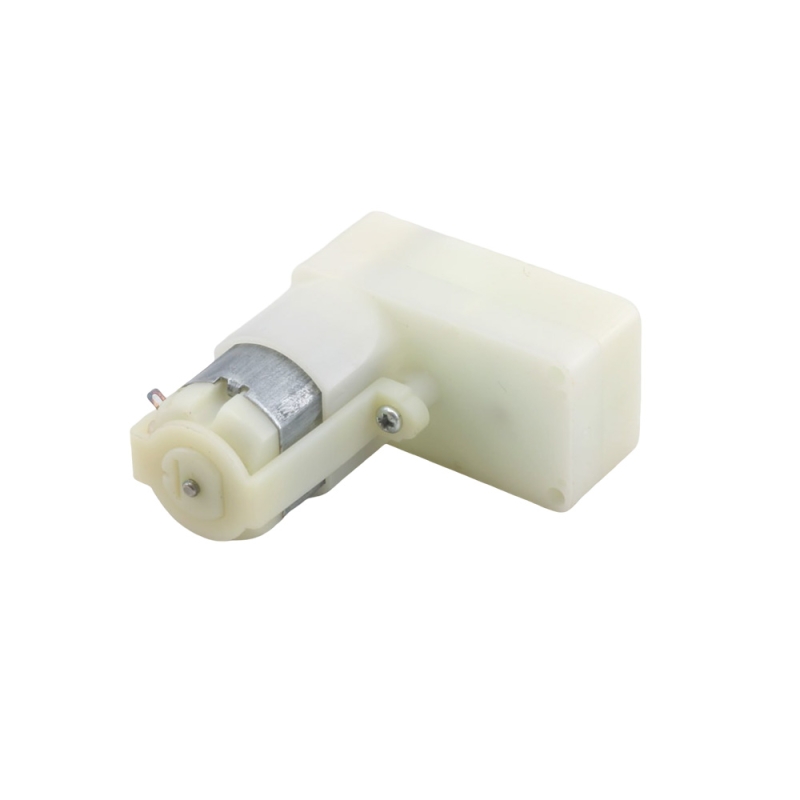

موتور گیربکس TT یکی از پرکاربردترین موتورهای DC در حوزه آموزش و رباتیک سبک محسوب می‌شود. این موتور با بهره‌گیری از گیربکس داخلی، سرعت خروجی پایین و گشتاور مناسب‌تری نسبت به موتورهای DC ساده ارائه می‌دهد که آن را برای حرکت دقیق و کنترل‌پذیر ایده‌آل می‌کند.
مدل C این موتور دارای شفت تکی بوده و از نظر ابعاد و وزن، گزینه‌ای مناسب برای پروژه‌هایی است که محدودیت فضا و مصرف انرژی دارند. سازگاری با ولتاژهای رایج 5 و 6 ولت باعث می‌شود این موتور به‌راحتی با آردوینو، باتری‌ها و ماژول‌های تغذیه متداول قابل استفاده باشد.
  • نوع موتور: DC گیربکس‌دار (TT)
  • مدل: C
  • ولتاژ کاری: DC 5V / DC 6V
  • جریان بی‌باری در 5 ولت: 56 میلی‌آمپر
  • جریان بی‌باری در 6 ولت: 60 میلی‌آمپر
  • سرعت بی‌باری در 5 ولت: 38 دور بر دقیقه (RPM)
  • سرعت بی‌باری در 6 ولت: 52 دور بر دقیقه (RPM)
  • تعداد شفت: تک‌شفت
  • جنس بدنه: پلاستیک فشرده ABS
  • نوع گیربکس: پلاستیکی داخلی
  • جهت چرخش: دوطرفه (با تغییر پلاریته)

This motor is from the popular TT family and has a low but controllable output speed and acceptable torque due to the use of a 1:48 reduction gearbox. The double-sided shaft design allows power transmission from both sides and provides greater flexibility in mechanical design.
The lightweight plastic body, low current consumption and the ability to operate with common voltages of 5 to 6 volts make this motor an ideal choice for students, students and builders of small robotic projects. The white color of the body also makes it easier to identify during assembly.
Specifications
Motor type: DC plastic gearbox TT
Gearbox ratio: 1:48
Working voltage: DC 5V / 6V
No-load current at 5V: about 50mA
No-load current at 6V: about 56mA
No-load speed at 5V: about 43 RPM
No-load speed at 6V: about 53 RPM
Shaft type: Double-sided
Output shaft diameter: about 6.9mm
Gearbox body length: 37mm
Overall motor length: about 70mm
Gearbox material: plastic
Body color: white
