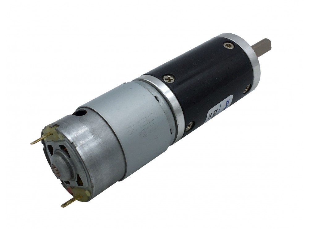

این موتور گیربکس با ولتاژ 12 ولت در حالت بهینه کار میکند . در صورتیکه ولتاژ کمتر از 12 ولت استفاده کنید دور خروجی و توان و نهایتا گشتاور تولیدی موتور کاهش میابد . از طرفی در صورتیکه برای این موتور از ولتاژهای بیشتری استفاده کنید ممکن است به دورها و یا گشتاورهای بالاتر دسترسی یابید ولی مطمئنا عمر موتور بسیار کوتاه تر شده و سریعتر از بین می رود. وجود گیربکس بر سر راه موتور باعث شده که بتوان به گشتاور بیشتری دست پیدا کرد . با توجه به اینکه چرخدنده های فلزی با یکدیگر درگیر هستند روغن کاری چرخدنده هم از سرو صدای گیربکس میکاهد و هم اینکه روانتر کار میکند. ‫ولتاژ ورودی موتور بصورت DC است . موتور دارای 2 پین ورودی است که کنار یکی از پینها رنگ قرمز قرار دارد که پایه + و دیگری پایه - است . با وصل کردن ولتاژ به پایه ها موتور در جهت عقربه های ساعت میچرخد . در صورتیکه جای + و - ورودی پایه ها را عوض کنید جهت چرخش موتور تغییر میکند. به همین راحتی میتوانید جهت چرخش روبات خود را تغییر دهید و یا روباتتان براحتی دور بزند.
‫در صورتیکه از دورهای بالاتر موتورها استفاده کنید ربات شما با سرعت بیشتر حرکت میکند و قدرت کمتر و در صورتیکه ‫از موتور دور پایین استفاده کنید ربات شما با سرعت کمتر وبا قدرت بیشتری حرکت میکند . البته موارد دیگری نیز در این امر اهمیت دارد مثل چرخ ربات شما  ‫برای انتخاب موتور حتما به ولتاژ و گشتاور و دور موتور دقت کنید.
گیربکس این موتور از نوع خورشیدی میباشد که اصطلاحاً به آن کلاچ دار نیز گفته میشود. یعنی در صورتی که موتور نتواند وزن را تحمل کند به صورت مکانیکی آن را رد میکند تا موتور نسوزد و گیربکس نشکند. از این مدل موتور ها در وسایلی نظیر پیچ گوشتی شارژی و ... استفاده می شود.
Model: ZGX28RO
Body Diameter: 28mm
Gearbox type:Planetary Gearbox
Gear Ratio: 1/161/509
Motor type: PMDC Brushed motor
Voltage: 12VDC
current:150mA
Output Power: 2W
