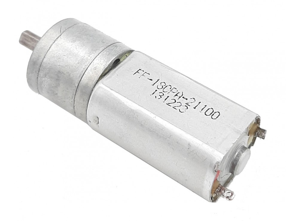

موتور گیربکس 12 ولت 800RPM مدل FF-180PA
کد کالا: 3202002107
با قطر شفت 4 میلیمتر و طول شفت 7.5 میلیمتر مناسب برای رباتهای حرفه ای و سبک.
9,770,000 ریال
بسیار روان و قدرتمند مناسب برای ساخت انواع ربات – پیچ گوشتی برقی
  • ولتاژ مورد نیاز : 12 ولت
  • جریان بی باری: 150 میلی آمپر
  • دور موتور : 800 دور در دقیقه
  • طول موتور:32 میلیمتر
  • طول گیربکس:18 میلیمتر
  • قطر گیربکس: 20 میلیمتر
  • قطر شفت : 4 میلیمتر
  • قطر کونیک : 3.5 میلیمتر
