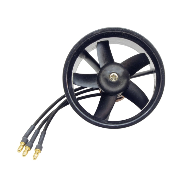

داکت فن 64 میلی‌متری به‌همراه موتور براشلس QF2611-4500KV مناسب برای هواپیماهای مدل RC با راندمان بالا و طراحی فشرده
داکت فن QX-Motor با قطر 64 میلی‌متر و پنج پره، مجهز به موتور براشلس QF2611 با سرعت چرخش 4500KV، یکی از گزینه‌های مناسب برای تأمین پیشرانش در هواپیماهای مدل الکتریکی به‌شمار می‌رود. این مجموعه با بهره‌گیری از طراحی دقیق و سیستم خنک‌کاری موثر، امکان استفاده مداوم تا توان 280 وات را فراهم می‌سازد. ساختار داخلی موتور به‌صورت 9N6P طراحی شده که موجب بهینه‌سازی تعادل بین گشتاور و سرعت می‌شود. بدنه فشرده با ابعاد 26×47 میلی‌متر و وزن مناسب، این محصول را برای نصب در فضاهای محدود ایده‌آل می‌سازد. این یونیت با استفاده از باتری 3 سل (3S LiPo) تغذیه می‌شود و در تست عملی، با ولتاژ 11.1 ولت و جریان 25 آمپر، قادر به تولید 750 گرم نیروی پیشران بوده است. با راندمان بیش از 70 درصد و مقاومت داخلی پایین، کارایی و پایداری بالایی در پرواز فراهم می‌گردد.
  • ولتاژ کاری: 11.1 ولت (مناسب با باتری 3S LiPo)
  • فرکانس کاری: وابسته به کنترلر و سیگنال ورودی (مشخص نشده)
  • جریان مصرفی: 25 آمپر (در تست عملیاتی)
  • جریان بی‌باری: 1.8 آمپر (در ولتاژ 10 ولت)
  • توان مصرفی: 278 وات (در تست عملیاتی)
  • توان پیوسته مجاز: 280 وات / 60 ثانیه
  • جریان پیوسته مجاز: 27 آمپر / 60 ثانیه
  • راندمان: بیش از 70٪
  • مقاومت داخلی: 0.043 اهم
  • نوع سیم‌پیچ: 9N6P
  • قطر استاتور: 20.2 میلی‌متر
  • طول استاتور: 11 میلی‌متر
  • قطر شفت: 3 میلی‌متر
  • ابعاد موتور: 26×47 میلی‌متر
  • وزن موتور: 49 گرم
  • وزن کلی ماژول: 130 گرم
  • پیشنهاد ESC: 35 آمپر
