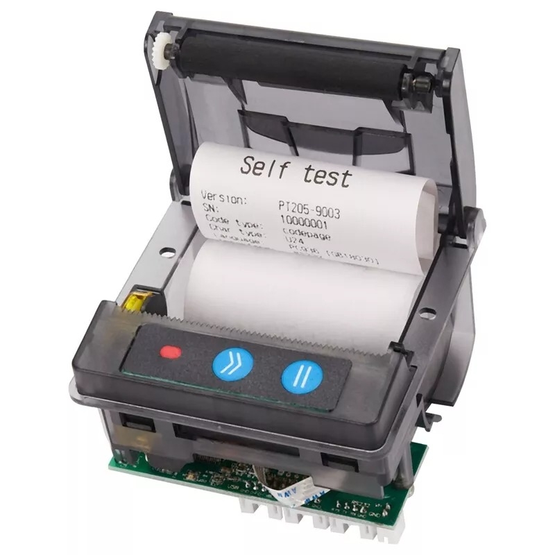

ماژول پرینتر حرارتی مدل A1 یک مکانیزم چاپ حرارتی مستقیم است که همان ساختار و عملکرد پرینترهای مورد استفاده در دستگاه‌های کارتخوان، عابر بانک و سیستم‌های نوبت‌دهی را ارائه می‌دهد. این ماژول داده‌های دریافتی را از طریق رابط سریال TTL یا USB پردازش کرده و بدون نیاز به جوهر یا ریبون، مستقیماً روی کاغذ حرارتی چاپ می‌کند. پشتیبانی کامل از دستورات ESC/POS امکان چاپ رشته‌های عددی، متن‌های استاندارد، تصاویر bitmap و انواع مختلف بارکد را فراهم می‌سازد و آن را به گزینه‌ای قابل اعتماد برای پروژه‌های صنعتی و تجاری تبدیل می‌کند. عرض مؤثر چاپ 48 میلی‌متر و وضوح 8 نقطه در هر میلی‌متر باعث می‌شود خروجی چاپ شفاف و خوانا باشد. طراحی این ماژول به‌گونه‌ای است که از رول کاغذ حرارتی بدون مغزی استفاده می‌کند و محدودیت خاصی برای استفاده مجدد از کاغذ باقی‌مانده وجود ندارد. طول عمر هد چاپ تا 50 کیلومتر چاپ تضمین شده که نشان‌دهنده دوام بالا و مناسب بودن این پرینتر برای کاربری‌های مداوم است. تغذیه مستقل با ولتاژ مناسب، عملکرد پایدار و جلوگیری از افت کیفیت چاپ را در پروژه‌های مبتنی بر میکروکنترلر تضمین می‌کند.
  • روش چاپ: Thermal Line Printing
  • سرعت چاپ: 50-80 mm/s
  • وضوح چاپ: 8 dots/mm , 384 dots/line
  • عرض موثر چاپ: 48mm
  • نوع کاغذ: Thermal Paper
  • عرض کاغذ: 57.5±0.5mm
  • حداکثر قطر رول کاغذ: 40mm
  • طول عمر هد چاپ: 50km
  • مجموعه کاراکتر: ASCII , GB2312-80
  • فونت چاپ: ANK (8x16 , 9x17 , 9x24 , 12x24) , GBK (16x16 , 24x24)
  • رابط ارتباطی: Serial TTL / USB
  • منبع تغذیه: DC 5V تا 9V
  • ابعاد کلی: 76.8x77.4x47.7 mm
  • عمق نصب: 34.65mm
  • ابعاد پورت نصب: 72.8x73.26 mm
