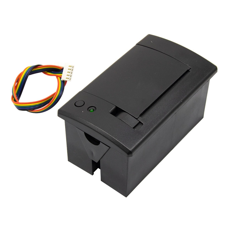

لازم به ذکر است در صورت استفاده از این پرینتر، می بایست مواردی را رعایت فرمایید.
1. در صورت نیاز به استفاده از فونت فارسی، می بایست کاراکتر های فارسی را بصورت عکس ابتدا در برنامه خود طراحی کرده و سپس از طریق پرینتر اقدام به چاپ نمایید، متاسفانه در فروشگاه های دیگر همین چاپگر با پشتیبانی از فونت فارسی به فروش می رسد که متاسفانه درست نبوده و بصورت پیش فرض فونت فارسی در چاپگر موجود نمی باشد.
2. این پرینتر در لحظه راه اندازی نیاز به جریان بالای 5 آمپر دارد، حتما از منبع تغذیه ای با جریان بالا و چندین خازن بالای 1000 میکرفاراد در راه تغذیه دستگاه استفاده نمایید. با افزایش خازن می توانید به راحتی مشکل تامین جریان اولیه چاپگر را رفع نمایید.
در عکس زیر 2 نوع چاپ با جریان کم و جریان تامین شده چاپگر نمایش داده شده است. در صورتی که چاپگر شما همانند عکس زیر قادر به پرینت صحیح نیست با تامین جریان مورد نیاز مشکل حل خواهد شد.
