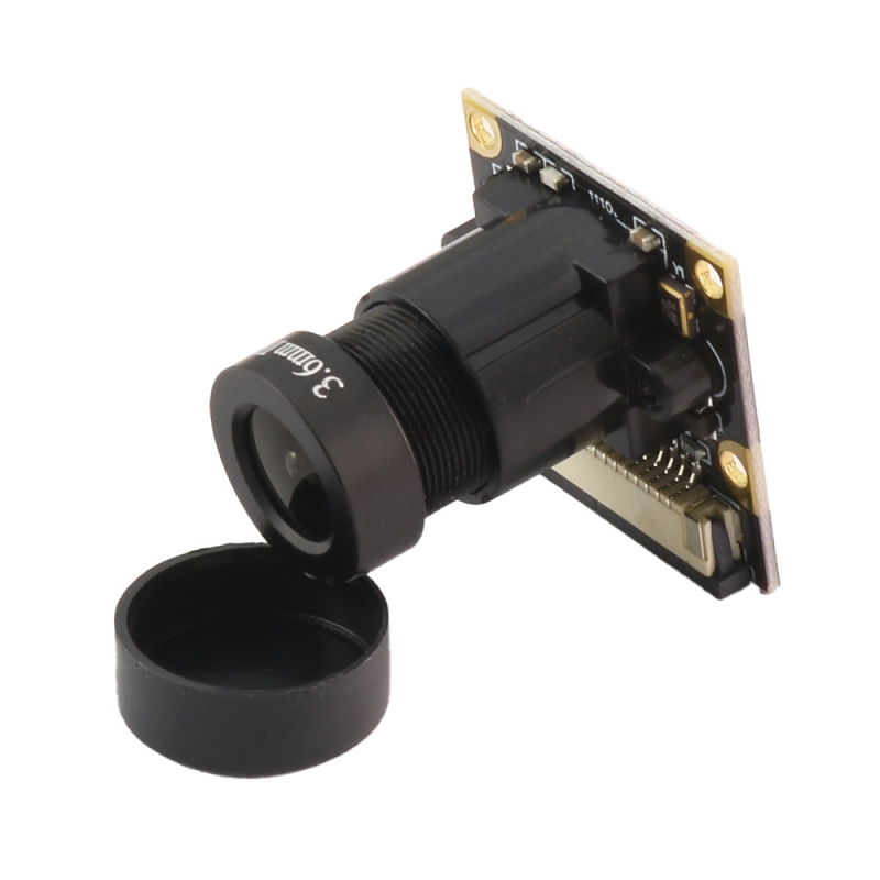

ماژول دوربین Raspberry، یک دوربین مادون قرمز با وضوح بالا (1080P HD) و سنسور 5 مگاپیکسلی OV5647 است که قابلیت پشتیبانی از دید در شب و سازگاری با رزبری پای 3 و 4 را داراست. این ماژول از رابط CSI موجود روی برد Raspberry Pi استفاده می‌کند و برای اتصال به دوربین‌ها طراحی شده است. قابلیت تغییر حالت روز و شب به صورت دستی در این ماژول تعبیه شده است و با تمام نسخه‌های رزبری پای سازگار است.

  • ارمان زمزمه | 3 هفته پیش
    درود و وقت بخیر، این ماژول کابل فلتش هم همراهش هست برای اتصال به رزبری یا خیر؟
    • پشتیبانی | 3 هفته پیش
      ارمان زمزمه
      سلام و احترام، بله، این ماژول دوربین معمولاً به همراه کابل فلت اتصال ارائه می‌شود و مطابق تصاویر محصول نیز کابل فلت در مجموعه قابل مشاهده است.‌
  • منصوره مدرسی | 2 ماه پیش خریدار
    سلام من برد رزبری پای ۳ دارم نیاز به میکروفون و دوربین دارم برای تشخیص صدا و چهره آیا از این مدل می شه برای برد رزبری ۳ استفاده کرد ؟ برای میکروفون چیزی دارید که مناسب باشه ؟
    • پشتیبانی | 2 ماه پیش
      منصوره مدرسی
      سلام و احترام، این ماژول دوربین OV5647 برای رزبری پای ۳ قابل استفاده است، اما برای میکروفون باید از ماژول سازگار با رابط USB یا آداپتور صوتی USB استفاده شود، چون رزبری پای ۳ ورودی میکروفون آنالوگ مستقیم ندارد.
  • محمدصالح رضازاده | 5 ماه پیش
    سلام اینو چجوری میشه به لپتاب متصل کرد؟؟
    • پشتیبانی | 5 ماه پیش
      محمدصالح رضازاده
      سلام این نوع دوربین ها به تنهایی قابلیت اتصال به سیستم ویندوزی را ندارد و نیاز به کدنویسی با استفاده بردهای واسطی مانند امبدد بردهای ررزبری پای را دارند.
  • علی الماسی | 9 ماه پیش خریدار
    سلام ، آیا میشه از این دوربین برhی رسپری پای ۵ استفاده کرد؟ اگر نه چه دوربینی مناسبه
    • پشتیبانی | 9 ماه پیش
      علی الماسی
      سلام خیر، این ماژول با سنسور OV5647 برای نسخه‌های قدیمی‌تر رزبری پای (تا مدل 4) طراحی شده و از رابط CSI قدیمی استفاده می‌کند، در حالی‌که رزبری پای 5 از رابط جدید **CSI/DSI 2 با کانکتور FFC 22 پین کوچک‌تر** بهره می‌برد و با این مدل مستقیماً سازگار نیست. برای رزبری پای 5 باید از دوربین‌های جدید سری **Raspberry Pi Camera Module 3** یا ماژول‌هایی که صراحتاً با **Raspberry Pi 5** سازگار معرفی شده‌اند استفاده کنید.

  • فریمان قائدی | 1 سال پیش
    سلام. وقت بخیر. اگه بخوام دوربین رو در فاصله 3 تا 5 متری رزبری قرار بدم با توجه به کوتاه بودن طول فلت چطور باید به رزبری متصلش کنم؟
    مشاهده پاسخ ها (3)
      فریمان قائدی
      سلام امکان اتصال در این فاصله فراهم نمی باشد .
  • وحید مساحی | 2 سال پیش
    سلام. منظور از قابلیت تغییر حالت روز و شب به صورت دستی چیه؟ یعنی فیلتر IR Cut به صورت دستی تغییر میکنه؟ تو تصاویر محصول که چنین چیزی دیده نمیشه
      وحید مساحی
      سلام این ویژگی معمولاً به دلیل وجود یک IR-Cut filter (فیلتر مادون قرمز) در دوربین است. این فیلتر در حالت روز فعال است تا تصاویر رنگی باکیفیت و طبیعی ارائه دهد، اما در حالت شب، فیلتر کنار گذاشته می‌شود تا دوربین بتواند نور مادون قرمز را شناسایی کرده و تصاویر در شرایط کم‌نور یا تاریکی واضح‌تر شوند. ضمنا به صورت لنز داخلی است
