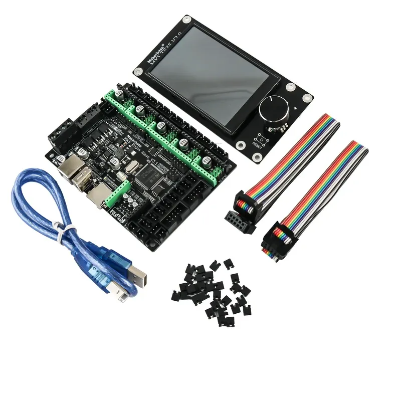

برد کنترلر MKS Robin Nano V3.1 به همراه نمایشگر لمسی رنگی TS35 V2.0، مجموعه‌ای برای کنترل و راه‌اندازی پرینترهای سه‌بعدی FDM است. این برد با استفاده از میکروکنترلر 32 بیتی STM32F407VET6 مبتنی بر هسته ARM Cortex-M4 و فرکانس 168MHz، امکان کنترل استپر موتورها، سیستم‌های گرمایشی، سنسورهای دما و تجهیزات جانبی پرینتر را فراهم می‌کند.
110,000,000 ریال
برد MKS Robin Nano V3.1 از سری بردهای کنترل پرینتر سه‌بعدی تولیدشده توسط Makerbase (MKS) است که برای استفاده در پرینترهای سه‌بعدی مبتنی بر فناوری FDM/FFF طراحی شده است. این مدل با بهره‌گیری از پردازنده ARM Cortex-M4، منابع پردازشی مناسب و مجموعه‌ای از درگاه‌های ارتباطی و کنترلی، قابلیت استفاده در ساخت پرینترهای سه‌بعدی سفارشی و ارتقای سیستم‌های کنترل موجود را دارد.در نسخه V3.1 از میکروکنترلر STM32F407VET6 استفاده شده است. این برد دارای 5 جایگاه درایور استپر موتور قابل تعویض برای محورهای X، Y، Z و دو اکسترودر است. همچنین دو کانکتور موتور برای محور Z در نظر گرفته شده که از یک درایور مشترک استفاده می‌کنند و امکان اتصال دو موتور Z را بدون نیاز به درایور مجزا فراهم می‌سازند.
این برد از درایورهای استپر موتور با رابط STEP/DIR و درایورهای سازگار با ارتباط UART یا SPI پشتیبانی می‌کند. نوع درایور و نحوه تنظیم جامپرها باید مطابق نقشه و فریمور برد انتخاب شود.از دیگر قابلیت‌های این کنترلر می‌توان به اتصال حافظه USB، کارت حافظه TF، ماژول Wi-Fi اختیاری، خروجی‌های کنترل فن و کانکتورهای سنسور دما و Endstop اشاره کرد.نمایشگر لمسی TS35 V2.0 که همراه این مجموعه ارائه می‌شود، دارای صفحه‌نمایش رنگی 3.5 اینچی است و از طریق رابط‌های EXP1 و EXP2 به برد متصل می‌شود. این نمایشگر با فریمور مناسب می‌تواند اطلاعات مربوط به دمای نازل و بستر، تنظیمات حرکتی، انتخاب فایل و وضعیت چاپ را نمایش دهد.ساختار سخت‌افزاری این برد در مخزن رسمی Makerbase منتشر شده و از فریمورهای Marlin 2.x، Klipper و نسخه سازگار RepRapFirmware پشتیبانی می‌کند.

  • برند: Makerbase / MKS
  • مدل: MKS Robin Nano V3.1
  • نوع برد: کنترلر اصلی پرینتر سه‌بعدی (3D Printer Motherboard)
  • معماری پردازنده: 32Bit
  • میکروکنترلر: STM32F407VET6
  • هسته پردازنده: ARM Cortex-M4
  • فرکانس کاری پردازنده: 168MHz
  • حافظه Flash داخلی: 1MB
  • حافظه RAM: 192KB
  • ولتاژ تغذیه برد: 12V تا 24V DC
  • تعداد جایگاه درایور استپر موتور: 5 عدد
  • تعداد کانکتور خروجی استپر موتور: 6 عدد
  • محورهای حرکتی: X، Y، Z با دو خروجی موتور Z
  • خروجی اکسترودر: E0 و E1
  • کنترل محور Z: دو موتور با درایور مشترک
  • حالت‌های ارتباط درایور: STEP/DIR، UART و SPI با توجه به مدل درایور
  • تعداد خروجی فن PWM: دو کانال
  • ورودی سنسور دما: 3 کانال برای ترمیستور
  • حافظه EEPROM: ظرفیت 4KB
  • حافظه SPI Flash خارجی: ظرفیت 8MB
  • رابط حافظه: USB Flash و TF Card
  • ارتباط Wi-Fi: قابل استفاده با ماژول سازگار، به‌صورت اختیاری
  • رابط سریال مستقل: UART3
  • رابط PWM TTL: دارد
  • محافظ ورودی تغذیه: TVS
  • فریمورهای قابل استفاده: Marlin 2.x، Klipper و RepRapFirmware سازگار با برد
  • نوع نصب درایورها: سوکتی و قابل تعویض
مشخصات نمایشگر
  • مدل: TS35 V2.0
  • نوع نمایشگر: TFT LCD رنگی
  • اندازه صفحه‌نمایش: 3.5 اینچ
  • قابلیت لمسی: دارد
  • رابط اتصال به برد: EXP1 و EXP2
  • پشتیبانی از رابط گرافیکی Marlin: دارد
  • امکان نمایش دما، وضعیت چاپ و تنظیمات: دارد
  • قابلیت انتخاب فایل چاپ: دارد، با پشتیبانی فریمور
  • سازگاری با MKS Robin Nano V3.1: تأییدشده

  • پردازنده 32 بیتی ARM Cortex-M4 با فرکانس 168MHz
  • همراه با نمایشگر لمسی رنگی MKS TS35 V2.0
  • دارای 5 جایگاه درایور استپر موتور قابل تعویض
  • پشتیبانی از دو موتور محور Z با درایور مشترک
  • قابلیت کنترل دو اکسترودر
  • پشتیبانی از درایورهای سازگار با STEP/DIR، UART و SPI
  • قابلیت چاپ فایل از طریق فلش USB و کارت حافظه TF
  • دارای 2 خروجی فن با قابلیت کنترل PWM
  • پشتیبانی از اتصال ماژول Wi-Fi به‌صورت اختیاری
  • دارای رابط‌های ارتباطی USB، UART و SPI
  • مجهز به مدار محافظ TVS در ورودی تغذیه
  • پشتیبانی از فریمورهای Marlin 2.x و Klipper
  • مناسب برای ساخت و ارتقای پرینترهای سه‌بعدی FDM

  • X / Y: کانکتورهای موتور محورهای X و Y
  • Z / Z2: اتصال دو موتور محور Z با یک درایور مشترک
  • E0 / E1: خروجی موتورهای اکسترودر
  • HE0 / HE1: خروجی کنترل هیترهای اکسترودر
  • BED: خروجی کنترل گرم‌کن بستر چاپ
  • TH1 / TH2 / TB: ورودی سنسورهای دمای اکسترودر و بستر
  • X-MIN / Y-MIN / Z-MIN: ورودی کلیدهای محدودکننده حرکت (Endstop)
  • FAN: خروجی فن‌های خنک‌کننده
  • EXP1 / EXP2: رابط اتصال نمایشگر TS35 V2.0
  • USB: ارتباط USB و پشتیبانی از حافظه USB
  • TF Card: محل اتصال کارت حافظه
  • Wi-Fi: رابط اتصال ماژول بی‌سیم سازگار
