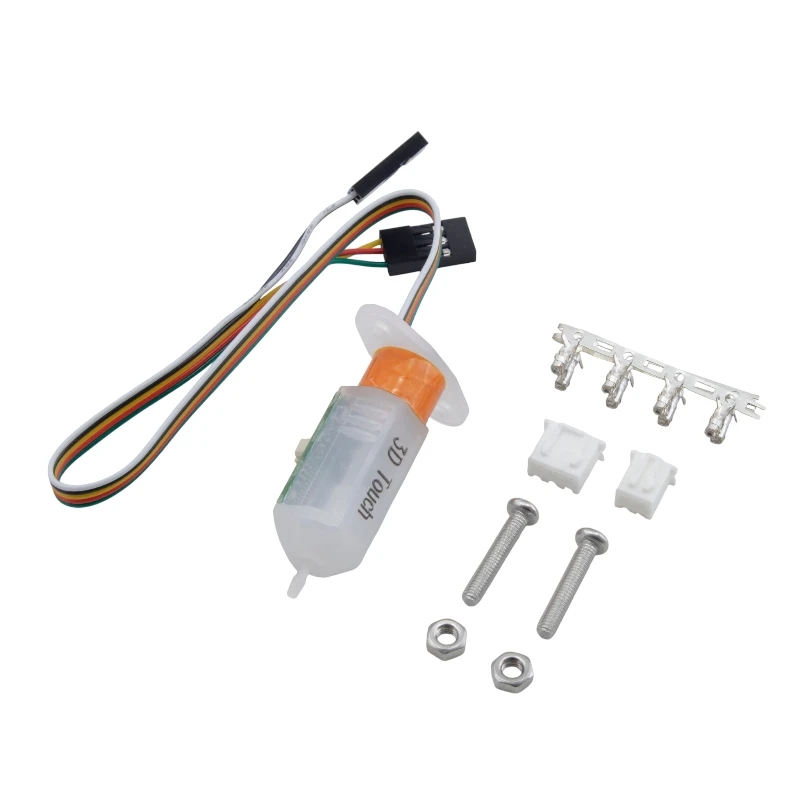

سنسور تنظیم خودکار میز کار پرینتر های سه بعدی 3D Touch  برای اندازه‌گیری ارتفاع نقاط مختلف صفحه ساخت و ایجاد قابلیت Auto Bed Leveling در پرینترهای سه‌بعدی استفاده می‌شود.

تنظیم دستی میز کار پرینتر سه‌بعدی یکی از عوامل مهم در کیفیت چاپ و چسبندگی مناسب لایه اول است. ناهمواری، تاب‌داشتگی یا شیب جزئی صفحه می‌تواند باعث تغییر فاصله نازل تا سطح چاپ شود. سنسور 3D Touch مدل B1127 با اندازه‌گیری ارتفاع نقاط مختلف میز کار، اطلاعات لازم برای ساخت Bed Mesh را در اختیار Firmware قرار می‌دهد تا پرینتر بتواند اختلاف‌های جزئی سطح را هنگام چاپ جبران کند.این سنسور با استفاده از یک پراب مکانیکی جمع‌شونده عمل می‌کند و برخلاف سنسورهای القایی، برای عملکرد صحیح به فلزی بودن سطح چاپ نیاز ندارد. به همین دلیل می‌توان از آن برای میزهای شیشه‌ای، فلزی یا صفحات دارای روکش استفاده کرد.
  • نوع محصول: سنسور تنظیم خودکار میز کار پرینتر سه‌بعدی
  • برند: Nengyuan Technology
  • نوع سنسور: 3D Touch
  • نوع عملکرد: پراب مکانیکی جمع‌شونده
  • کاربرد: Auto Bed Leveling پرینتر سه‌بعدی
  • نوع خروجی: Z-Probe / Z-Min Signal
  • نوع فرمان: Servo PWM
  • تعداد سیم: 5 رشته
  • ولتاژ کاری مرجع خانواده: 5V DC
  • نوع نصب: قابل نصب روی براکت کنار Hotend
  • نوع کانکتور: XH2.54
  • طول کابل اتصال: 200mm
  • طول کابل رابط: 1000mm
  • پیچ نصب: M3
  • وزن بسته: 24g
سنسور 3D Touch در پرینترهای سه‌بعدی برای کاهش نیاز به تنظیم دستی میز کار و بهبود فرآیند آماده‌سازی چاپ استفاده می‌شود. این سنسور با اندازه‌گیری چند نقطه از سطح چاپ، به Firmware کمک می‌کند تا تغییرات جزئی ارتفاع را هنگام حرکت نازل اصلاح کند. استفاده صحیح از آن نیازمند نصب مکانیکی مناسب، تنظیم Offset و سازگاری سخت‌افزار و نرم‌افزار دستگاه است.
