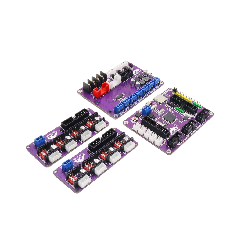

برد کنترلر پرینتر سه بعدی ماژولار ORCA 3D SPRINGER یک برد کامل برای تمامی پرینتر های سه بعدی با امکانات کامل و ویژه ای است که میتواند هر دستگاه پرینتر سه بعدی را با بروزترین امکانات موجود دنیای پرینترهای سه بعدی تجهیز کند. امکانات ویژه ای مانند بهره برداری از پردازنده 32 بیتی، ارتباط از طریق پورت USB یا پورت Canbus، پشتیبانی از 8 محور مجزا با درایور های هوشمند SPI/UART و حتی درایور های قدیمی مانند A4988 یا DRV8825، پشتیبانی از 5 ترمیستور مجزا، پشتنیبانی از 3 انداستاپ با سطح ولتاژ 3.3 یا 5 ولت، پشتیبانی از پروب های سطح هیت بد، پشتیبانی از نمایشگر های 128در64، پشتیبانی از نمایشگر های تاچ رنگی، پشتیبانی از هیت بد 12،24 و 220 ولت (با رله SSR)، پشتیبانی از چهار هیتر اکسترودر، پشتیبانی از 4 فن مجزا با سطح ولتاژ 5، 12 یا 24 ولت، خروجی 5 ولت مجزا برای برد های رزبری پای یا مشابه این برد کنترلی را از سایر رقبا برتر میسازد.
مشخصات سخت افزاری
پردازنده 32 بیتی ARM Cortex-M3 به شماره STM32F103 قابلیت راه اندازی از طریق پورت ارتباطی USB، پورت ارتباطی Canbus یا ارتباط بی سیم از طریق WiFi قابلیت پشتیبانی از 8 استپر موتور مجزا با قابلیت راه اندازی درایور های هوشمند SPI/UART قابلیت پشتیبانی از 5 ترمیستور NTC مجزا قابلیت پشتیبانی از 3 انداستاپ با سطح ولتاژ 3.3 ولت یا 5.0 ولت قابلیت پشتیبانی از پروب سطح هیت بد قابلیت پشتیبانی از نمایشگر های 128 در 64 قابلیت پشتیبانی از نمایشگر های تاچ رنگی قابلیت پشتیبانی از هیت بد های 12 ولت، 24 ولت و 220 ولت با توان بالا قابلیت پشتیبانی از چهار اکسترودر 12 یا 24 ولت به صورت همزمان قابلیت پشتیبانی از چهار فن مجزا با سطح ولتاژ 5 ولت، 12 ولت یا 24 ولت قابلیت پشتیبانی از برد های تک کامپیوتری مثل رزبری پای با قابلیت تغذیه برد ها از طریق خروجی مجزا 5 ولت 2 آمپری
بخش های مختلف کنترلر ماژولار ORCA 3D SPRINGER
برد کنترلر ماژولار ORCA 3D SPRINGER همانطور که از اسمش مشخص است تشکیل شده از چند ماژول مختلف است که توسط کابل های فلت به یکدیگر متصل میشوند. این کنترلر تشکیل شده از یک مادربرد اصلی، یک برد تغذیه و دو برد درایور است. این ویژگی منحصر به فرد برد های کنترلر ORCA 3D SPRINGER این امکان را فراهم میسازد تا علاوه بر ارائه امکانات بیشتری که در برد های کنترلر تک بردی امکان ارائه آن امکانات وجود ندارد فراهم شود و هم در هر زمان از دوره استفاده از دستگاه هر بخشی نیازمند آپگرید یا تعویض شد بتواند به راحتی انجام شود و نیازمند تعویض کل برد کنترلر نباشد.
مادربرد کنترلر ORCA 3D SPRINGER
مشخصات سخت افزاری
  • پردازنده: ARM® 32-bit Cortex®-M3 STM32F103VCT6 72MHz with CAN bus
  • سنسور دماسنج قابل اتصال: 5 ترمیستور 2 Wire NTC Thermistor (یک ترمیستور برای هیت بد، چهار ترمیستور قابل برنامه ریزی برای اکسترودر های 1 تا 4 ویا محفظه پرینت)
  • انداستاپ های برد: 3 هدر 3 پین با ولتاژ لاجیک قابل تنظیم 3.3 ولت یا 5 ولت توسط جامپر
  • پروب سطح هیت بد: کانکتور 5 پین استاندارد پین های BL-Touch و CL-Touch
  • درگاه ارتباطی I2C: هدر 4 پین I2C مناسب اتصال سنسور های جانبی مثل شتاب سنج
  • درگاه ارتباطی USB: پورت Micro USB یا هدر 4 Wire USB Header
  • درگاه ارتباطی Canbus: هدر 4 پین CANBUS دارای مقاومت های ترمینیت 120 اهم آنبرد
  • ارتباط با نمایشگر های رنگی تاچ:از طریق پین هدر سریال UART پنج پین TFT
  • ارتباط با نمایشگر های 12864: از طریق دو کابل فلت 10 پین با پین های استاندارد
  • ارتباط با برد تغذیه: از طریق کابل فلت 10 پین
  • ارتباط با برد های درایور: از طریق کابل فلت 24 پین (هر برد درایور 1 عدد)
  • تغذیه برد: قابلیت تغذیه از طریق درگاه USB یا ترمینال 2 پین تغذیه 5 ولت
  • قابلیت پروگرم کردن مستقیم برد از طریق پروگرمر ST-LINK از طریق پین هدر SWD
  • قابلیت پروگرم کردن برد با بوتلودر آن برد از طریق رم میکرو SD (فایل firmware.bin با آدرس آفست 0x08008000 روی رم میکرو اس دی فرمت FAT32)
برد تغذیه کنترلر ORCA 3D SPRINGER
مشخصات سخت افزاری
  • ورودی: DC12V-DC24V Maximum 60A - ترمینال پیچی 2 پین جریان بالا DG35
  • خروجی هیت بد: ولتاژ معادل ورودی، جریان ماکزیمم 30 آمپر، 60 آمپر به صورت لحظه ای - ترمینال پیچی 2 پین جریان بالا DG35
  • خروجی اکسترودر های E0 تا E3: ولتاژ معادل ورودی، جریان ماکزیمم هر اکسترودر 10 آمپر، 15 آمپر به صورت لحظه ای - ترمینال پیچی 2 پین سری KF
  • خروجی فن های F0 تا F3: ولتاژ قابل انتخاب بین ولتاژ 5 ولت یا ولتاژ ورودی، جریان ماکزیمم هر فن 1 آمپر، 1.5 آمپر به صورت لحظه ای - کانکتور مخابراتی 2 پین سری XH
  • خروجی لاجیک: ولتاژ 5 ولت، جریان 2 آمپر، 3 آمپر به صورت لحظه ای - ترمینال پیچی 2 پین سری KF
  • خروجی رزبری پای: ولتاژ 5 ولت، جریان 2 آمپر، 3 آمپر به صورت لحظه ای (مجزا از ولتاژ لاجیک) - ترمینال پیچی 2 پین سری KF
  • محافظت برد: فیوز 5x20 ورودی برای بخش تغذیه، پیشنهاد 5-6 آمپر - فیوز 5x20 برای بخش هیتر ها، پیشنهاد 10-20 آمپر
  • محافظت لاجیک: محافظت لاجیک کنترلر اصلی توسط آیسی بافر
  • ارتباط با مین برد کنترلر: از طریق کابل فلت 10 پین
بردهای درایور کنترلر ORCA 3D SPRINGER
مشخصات سخت افزاری
  • ولتاژ ورودی: DC12V-DC24V Maximum 15A - ترمینال پیچی 2 پین سری KF
  • ولتاژ لاجیک: قابل انتخاب توسط جامپر رو بردی بین 3.3 ولت و 5.0 ولت (فقط برخی درایور های قدیمی نیازمند 5.0 ولت هستند.)
  • درایور های پشتیبانی شده: انواع درایور های هوشمند دارای ارتباط UART/ SPI و انواع درایور های خنگ بدون ارتباط هوشمند
  • میکرواستپ درایور ها: قابل تنظیم توسط جامپر متصل به پین های M0، M1، M2 بین 1 تا 256 میکرواستپ
  • خروجی انداستاپ مجازی: هدر سه پین قابل تنظیم برای محور های XYZ (در صورت پشتیبانی شدن توسط درایور)
  • خروجی موتور ها: پشتیبانی از موتور های BiPolar چهار سیم - کانکتور مخابراتی 4 پین سری XH
  • ارتباط با مین برد کنترلر: از طریق کابل فلت 24 پین
