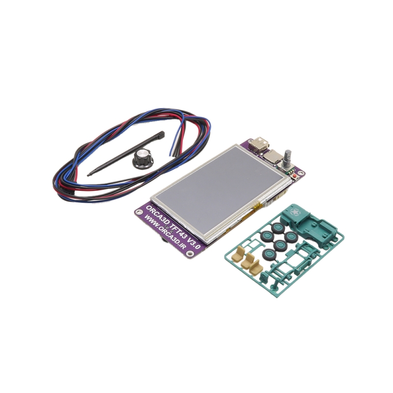

برد نمایشگر ORCA 3D پرینتر های سه بعدی یک نمایشگر تاچ رنگی 4.3 اینچ با نرم افزار گرافیکی
برد نمایشگر ORCA 3D پرینتر های سه بعدی یک نمایشگر تاچ رنگی 4.3 اینچ با قابلیت های بسیار متنوعی مانند کنترل گرافیکی کامل پرینتر، پرینتر از روی حافظه ی فلش و رم، ادامه دادن پرینت بعد از برق رفتن از جای قبلی، سنسور فیلامنت، قابلیت Auto bed leveling، و ... است.
لذا علاوه بر اینکه پرینتر سه بعدی شما با این نمایشگر ظاهری شیک و جذاب به خودش میگیرد، امکانات بسیار زیادی را به پرینتر شما اضافه میکند که این امکانات میتواند پرینتر شما در رده ی پرینتر های سه بعدی تجاری رده بالا قرار دهد.
مشخصات سخت افزاری:
  • پردازنده Arm Cortex-M4 شماره STM32F407 با سرعت پردازش 168 مگاهرتز
  • نمایشگر رنگی تاچ 4.3 اینچی با رزولیشن 480 در 272
  • ولتاژ لاجیک 3.3 ولت هماهنگ با برد های کنترلی 5 ولت
  • پشتیبانی کامل از تمامی مادربرد هایی که از فریمور Marlin استفاده میکنند، من جمله برد های دارای پردازنده ATMEGA2560، STM32، ESP32 و ...
  • قابلیت پرینت از روی حافظه فلش USB، رم میکرو اس دی و آنلاین (نیازمند خرید جداگانه ماژول وای فای ESP8266-01)
  • قابلیت نمایش پیش نمایش پرینت قبل از انجام دادن پرینت
  • پشتیبانی از حالت 128 در 64 پرینتر های قدیمی و حالت تاچ به صورت همزمان
  • قابلیت اجرای فرامین از طریق کیبورد مجازی داخل نمایشگر
  • قابلیت نمایش کلیه ی اطلاعات پرینتر به صورت گرافیکی زنده
  • پشتیبانی از 15 زبان
  • قابلیت اتصال بی سیم به کامپیوتر از طریق ارتباط WiFi
  • قابلیت تشخیص اتمام فیلامنت و نگهداشتن پرینت تا تعویض مجدد فیلامنت
  • قابلیت تشخیص قطع برق و ادامه دادن پرینت از جای قبلی بعد از وصل کردن مجدد برق
  • قابلیت اضافه کردن ماژول های اضافه از طریق ارتباط سریال UART سوم و چهارم برد
  • قابلیت کالیبره کردن تاچ و حفظ کارایی برد در بلند مدت
  • ابعاد برد 145 در 67.5 میلی متر
