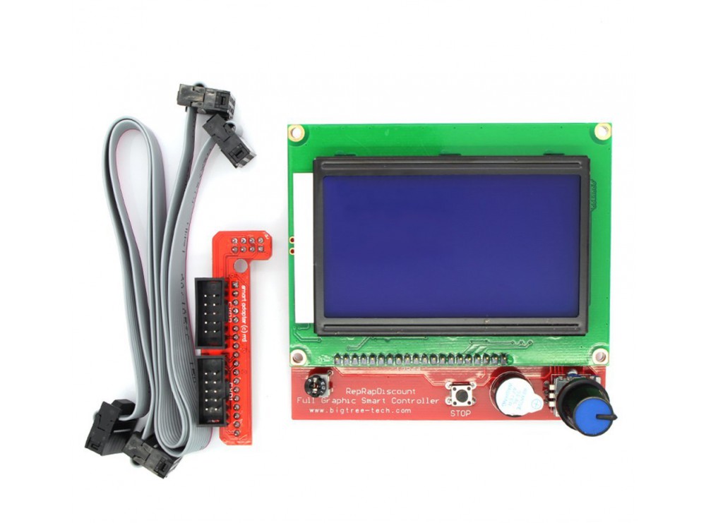

تقریبا اکثر پرینترهای سه بعدی مجهز به نمایشگر و کنترلر پرینتر سه بعدی جهت نمایش پارامترهای دستگاه پرینتر سه بعدی و کنترل قسمتهای مختلف دستگاه هستند. استفاده از نمایشگر و یا کنترلر این اجازه را به کاربر می دهد که بتواند دستگاه را بدون نیاز به اتصال به کامپیوتر راه اندازی نموده و یا کنترل نماید. استفاده از کنترلر در پرینتر سه بعدی این امکان را فراهم می کند تا در حین پرینت برخی از پارامترهای پرینت از قبیل سرعت، میزان تزریق، دما و غیره را کنترل نموده و در صورت لزوم انها را تغییر دهد. پیچ ولوم جهت حرکت در بین منوهای داخلی می باشد که با چرخاندن و فشار دادن آن می توان گزینه و یا منوی  مورد نظر را انتخاب کرده و یا تغییر داد.
این ماژول قابلیت پشتیانی از SD کارت را دارد که می‌تواند از این طریق فایل‌ها و طراحی‌های G-Code را بر روی SD کارت ذخیره کرده و به وسیله پرینتر سه بعدی بدون نیاز به کامپیوتر چاپ کرد. از طریق این نمایشگر و کابل‌های مربوطه می‌توان به برد Ramps1.4 یا 1.6متصل شد که این ویژگی باعث پرکاربرد بودن این ماژول شده است. اقداماتی از قبیل کالیبراسیون و نمایش حرکت محور‌ها از طریق انکودر چرخشی کنترلر هوشمند، از مهمترین ویژگی‌های این ماژول محسوب می‌شود.
دارای نمایشگر گرافیکی 128x64
روتاری انکودر جهت ورود به منوها و انجام تنظیمات دستگاه و پارامترهای چاپ
دکمه توقف اضطراری چاپ
دارای بازر جهت اعلان های صوتی پرینتر سه بعدی
دارای کارت خوان SD/SDHC
منطبق با کنترلرهای سازگار با Marlin firmware
This Smart Controller contains an SD-Card reader, a rotary encoder and a 128x64 GLCD display. You can easily connect it to your Ramps board using the "smart adapter" included. After connecting this panel to your Ramps you don't need your pc any more, the Smart Controller supplies power for your SD card. Furthermore all actions like calibration, axes movements can be done by just using the rotary encoder on the Smart Controller. Print your 3D designs without PC, just with a g-code design stored on the SD card.
Type: GLCD Smart Controller Module
compatible with ramps bords
Usage: 3D Printer parts
Large LCD with SD card reader for untethered printing and onboard control.
8GB SDHC card included.
It comes with 30-35cm long flat cables.
Smart adaptor for RAMPS 1.4 electronics included (Need RAMBo LCD Adapter (sold separately) for RAMBo electronics).
1 x 128x64 LCD Display Smart Controller for ramps 1.4
1 x Smart Adapter.
2 x 30cm FC Cable.

    سلام این پتانسیومتر ۵۰ کیلو که کنار ال سی دی هست برای چیه؟ من میچرخونم هیچ تغییری نمیکنه.نه نور کم زیاد میشه نه کنتراست
      محمدرضا چاوشی زاده سلام و احترام، پتانسیومتر ۵۰ کیلوای کنار نمایشگر وظیفه تنظیم کنتراست (تاریکی و وضوح خطوط نمایش داده شده) را دارد نه کنترل نور پس‌زمینه. این پتانسیومتر بسیار حساس است و معمولاً فقط یک نقطه “sweet spot” برای دیدن تصویر واضح دارد. اگر چرخاندن آن هیچ تغییری ایجاد نمی‌کند، احتمالاً یکی از موارد زیر رخ داده است: کابل کانکتور در جای درست قرار نگرفته یا دو کانکتور EXP1 و EXP2 جابه‌جا وصل شده‌اند، ولتاژ ۵ ولت به‌درستی تأمین نمی‌شود یا نمایشگر گرافیکی (ST7920 یا ST7565) با نوع صحیح تنظیم نشده است . برای رفع مشکل، به‌صورت زیر اقدام کنید: هنگامی‌که پشت نمایشگر (قسمت پتانسیومتر) را مشاهده می‌کنید، ولتاژ ورودی ۵ ولت و اتصالات EXP‌ را بررسی نمایید، در صورت لزوم کابل‌ها را جابه‌جا کنید و سپس به‌آرامی و با احتیاط پتانسیومتر را بچرخانید تا تصویر ظاهر شود.
