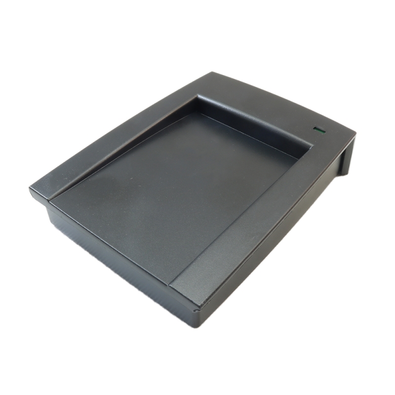

دستگاه ID-13RW یک کارتخوان رومیزی حرفه‌ای و صنعتی است که برای خواندن و نوشتن تگ‌ها و کارت‌های RFID از نوع Mifare در فرکانس 13.56 مگاهرتز طراحی شده است. این دستگاه با اتصال مستقیم به پورت USB سیستم، بدون نیاز به منبع تغذیه خارجی، به‌صورت خودکار به‌عنوان یک پورت COM مجازی شناسایی می‌شود و ارتباط سریال دوطرفه را در اختیار نرم‌افزار کاربر قرار می‌دهد.
قابلیت اصلی و متمایز این کارتخوان، امکان خواندن و نوشتن آسان داده‌ها در بلوک‌های مختلف کارت‌های Mifare از طریق دستورات ساده و خوانای AT Commands است. این ویژگی باعث می‌شود پیاده‌سازی سناریوهای نرم‌افزاری پیچیده با حداقل زمان توسعه و بدون نیاز به درایورهای خاص انجام شود. فاصله شناسایی کارت‌ها بسته به کیفیت و ابعاد تگ، بین 3 تا 5 سانتیمتر بوده و عملکرد پایدار دستگاه آن را برای استفاده مداوم در محیط‌های صنعتی و سازمانی مناسب می‌سازد.
این دستگاه دارای نرم‌افزار اختصاصی جهت تنظیمات اولیه، تست عملکرد، مشاهده داده‌های ارسالی و دریافتی و مدیریت پارامترهای ارتباطی است. همچنین امکان سفارشی‌سازی از طریق به‌روزرسانی فریمور با USB فراهم شده که سازگاری آن را با سامانه‌های نرم‌افزاری مختلف تضمین می‌کند.
  • نوع دستگاه: کارتخوان RFID رومیزی خواندن و نوشتن
  • مدل: ID-13RW
  • فرکانس کاری: 13.56MHz
  • نوع تگ پشتیبانی‌شده: Mifare M1 و سازگار
  • رابط ارتباطی: USB با ایجاد پورت COM مجازی
  • پروتکل ارتباطی: UART دوطرفه با AT Commands
  • ولتاژ تغذیه: 5V از طریق USB
  • جریان مصرفی: کمتر از 60mA
  • فاصله خواندن تگ: 3 تا 5 سانتیمتر
  • فرمت ارسال آی‌دی کارت: Hex
  • نرخ‌های انتقال قابل تنظیم: 4800 , 9600 , 14400 , 19200 , 28800 , 38400 , 56000 , 115200
  • نشانگر وضعیت: LED دو رنگ
  • خروجی بیزر: دارد با دو حالت عادی و سکوت
  • سیستم‌عامل‌های پشتیبانی‌شده: Windows XP , Vista , 7 , 8 , 8.1 , Linux , WinCE (32 و 64 بیت)
این کارتخوان برای کاربرانی طراحی شده که به یک راهکار مطمئن، قابل برنامه‌ریزی و سازگار با نرم‌افزارهای مختلف جهت مدیریت کارت‌های RFID نیاز دارند و می‌خواهند بدون پیچیدگی سخت‌افزاری، کنترل کامل بر داده‌های کارت داشته باشند.
