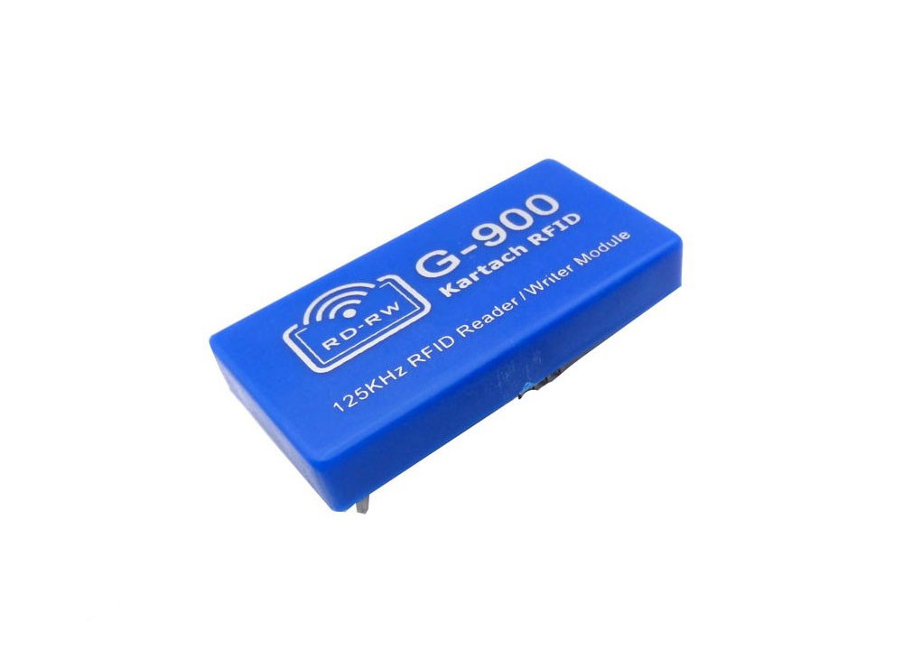

ماژول خواندن و نوشتن RFID R/W 125KHZ مدل G900
کارتخوان RFID با قابلیت نوشتن ۱۲۵ کیلوهرتز امکان استفاده از آنتن داخلی یا خارجی
ماژول 900-G رایتر پیشرفته و صنعتی برای خواندن و نوشتن تگ های ۱۲۵کیلوهرتز بوده و دارای نرم افزار مخصوص جهـت تنظیم، خواندن و نوشتن تگها میباشد. فاصله شناسایی کارتها ۸ تا ۱۲ سانتیمتر است و میتـوان از آنـتن داخلـی یـا خـارجی استفاده کرد. مهمترین مزایای این ماژول پشتیبانی از دستورات ازطریق پورت سریال میباشد که میتوان به تنظیمات مـاژول و کارت دسترسی کامل داشت. (قابل استفاده در پروژههای صنعتی، سیستمهای شارژی و اعتباری، بلیطهای الکترونیکی، شـهر بازی، باشگاهها، قفل و کلیدهای امنیتی(ضد هک و کپی)، محدود سازی تردد آسانسور، کلید اصلی ماشین آلات و دستگاههـای صنعتی، پرونده های الکترونیکی و نرم افزارهای مدیریت و کنترل تردد و...)
• ولتاژ کاری: ۳ الی ۵ ولت
• جریان مصرفی: ۶۰ میلی آمپر در ۵ ولت و ۳۰ میلی آمپر در ۳ ولت
• فرکانس کاری: ۱۲۵ کیلوهرتز
• قابلیت شناسایی تگ هایRW,RD ۶۴ بیتی با استاندارد TK4001,T5557 ,4102 ,EM4001 و...
• فاصله مفید خواندن و نوشتن برای تگ های استاندارد ۸ تا ۱۲ سانتیمتر
• قابلیت راه اندازی با آنتن داخلی یا خارجی
• امکان تغییر و نوشتن ۱۰رقم ID کارتهای RW (خواندن و نوشتن در مبناهای هگز و دسیمال)
• امکان خواندن نوشتن اطلاعات در بلوکهای چیپ T5557
• امکان رمز گزاری و قفل کردن دسترسی به اطلاعات بلوکها و خواندن حالت رمزدار
• امکان رمزگزاری و مخفی کردن آیدی کارت (حالت AOR) و شناسایی تگها فقط با ماژول هایی که
قابلیت شناسایی کارتهای رمزدار با رمز معتبر را دارند (جهت جلوگیری از کپی شدن تگ ها).
• دارای اینترفیسUART (ارتباط ۲طرفه سریال با نرخ انتقال ۹۶۰۰ )
• دارای نرم افزار مخصوص جهت تنظیمات دستگاه، خواندن و نوشتن کارتها و...
• دارای خروجی رله و امکان فعال شدن رله یا بیزر توسط نرم افزار یا میکرو کنترلر
• دو حالت کاری متفاوت:
۱) کار در حالت عادی و فعال شدن خروجی رله برای تمامی آیدی ها.
۲) کار در حالت قفل یا کلید امنیتی و فعال شدن خروجی رله فقط برای یک آیدی تعریف شده.
• دو مد خروجی بیزر:
۱) حالت عادی و فعال شدن خروجی بیزر با مشاهدهی تگ ها.
۲) حالت سکوت و خروجی بیزر فقط با دریافت دستور از کامپیوتر یا میکرو کنترلر.
• دارای خروجی فعال کنندهی وقفه (برای آمادگی میکرو کنترلر) به دریافت دیتا از ماژول.
• قبل از ارسال دیتا، ابتدا خروجی فعال کننده (پایه۸ ماژول) روشن شده (5V+) و پس از ۵ میلی ثانیه تاخیر،
دیتا از طریق پورت سریال ارسال میشود و بعد از ارسال، خروجی خاموش میشود. (قابل استفاده در وقفه
های میکرو کنترلرها، پایه های فعال کنند RS485-IC یا فرستنده های بیسیم دیتا).
• دارای خروجی بیزر با فرکانس ۶۴۰ هرتز و ترانزیستور داخلی
