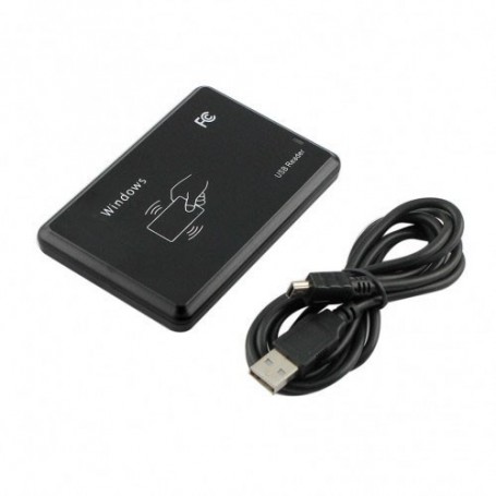

دستگاه کارت خوان 10 بیتی RFID Mifare با رابط USB - فرکانس 13.56MHZ
کارتخوان 13.56 مگاهرتز مایفر ارتباط به کامپیوتر از طریق USB و توان مصرفی پایین
ماژول های RFID به منظور خواندن و نوشتن کارت ها یا تگ های RFID مورد استفاده قرار میگیرند. کارت های مغناطیسی امروزه در زندگی روزمره ما به وفور در دستگاه های مختلفی استفاده می گردند.تگ و یا کارت RFID، شامل یک مدار الکترونیکی است زمانی که تگ در نزدیکی کدخوان ( RFID Reader ) قرار می گیرد، میدان مغناطیسی تولید شده توسط کد خوان باعث فعال شدن تگ می گردد. و تگ اقدام به ارسال داده از طریق پالس های رادیویی می نماید. سیستم های RFID دارای فرکانس های کاری متنوعی هستند که از این بین دو فرکانس 125 کیلوهرتز و 13.56 مگاهرتز متداول تر می باشند.
این ماژول بعد از اتصال به رایانه بصورت خودکار شناسایی شده و احتیاج به هیچ درایوری ندارد. پس از اتصال ماژول به رایانه کافی است ویرایشگر Notepad را باز کنید و با نزدیک کردن تگ ها در محدوده ذکر شده، اطلاعات تگ در Notepad نمایش داده خواهد شد. دستگاه در محدوده فرکانسی 13.56MHZ کار کرده و فقط قادر به خواندن اطلاعات می باشد.
ویژگی ها
- بدون نیاز به درایور و راه اندازی سریع بعد از اتصال به رایانه
- وجود یک بازر برای اطلاع رسانی از خواندن صحیح تگ
- بدون نیاز به منبع تغذیه خارجی
- ارتباط به کامپیوتر از طریق USB
- فرکانس رادیویی: 13.56MHz
- قابلیت خوتندن کارت های Mifare
- فاصله 3 الی 10 سانتی متر برای خواندن اطلاعات تگ
- ابعاد بسیار کوچک (110 - 80 - 10 میلی متر)
- مصرف بسیار پایین (0.5 وات)
- سیستم های امنیتی
- کارت های اعتباری
- شناسایی کاربر یا خودور یا کالا ...
- خانه های هوشمند
- فناوری اطلاعات
- سامانه های هوشند
- RFID در ساخت و ساز : ابزار ردیابی ، ردیابی لوله
- RFID در بیمارستان و مراقبت از سلامت
- سیستم های پرداخت RFID
- زمان و حضور و غیاب
Support cards: Mifare standard support, frequency: 13.56MHz compatible card
Communication Format: Extended keyboard code (can be customized according to customer requirements)
Reading distance: more than 70mm
Reader Time: Less than 100ms
Power supply: USB to take power
Output Interface: Hi-Speed USB
Size: 110 × 80 × 30mm
