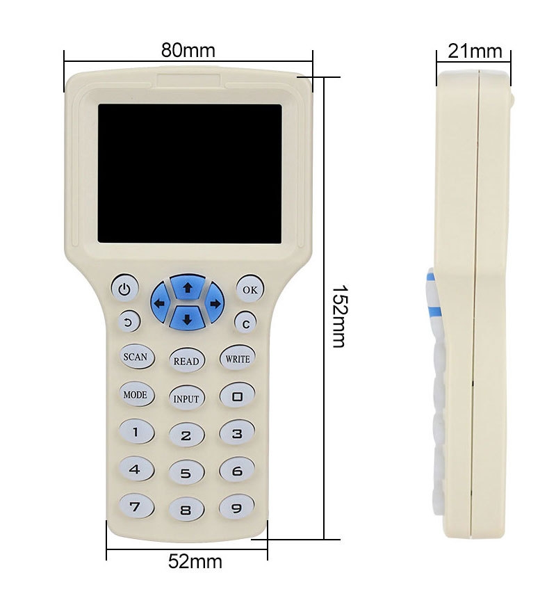

- ابعاد: 153 × 80 × 23 میلی متر

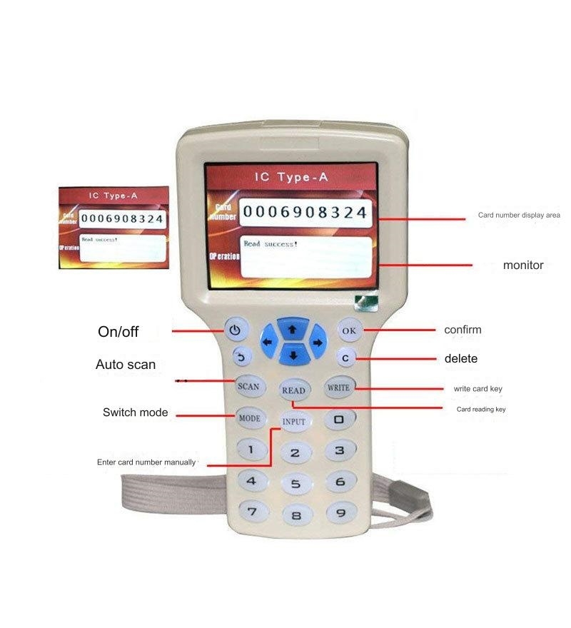

روشن کردن دستگاه: دکمه “روشن/خاموش” را فشار دهید.
خواندن کارت: کارت مورد نظر را در پشت دستگاه قرار دهید و دکمه “تایید” را فشار دهید. سپس با فشار دکمه “اسکن”، دستگاه کارت را خوانده و شماره آن را نمایش میدهد.
نوشتن کارت: کارت T5577 یا UID قابل نوشتن را در پشت دستگاه بگذارید و دکمه “نوشتن” را فشار دهید تا اطلاعات منتقل شود.
