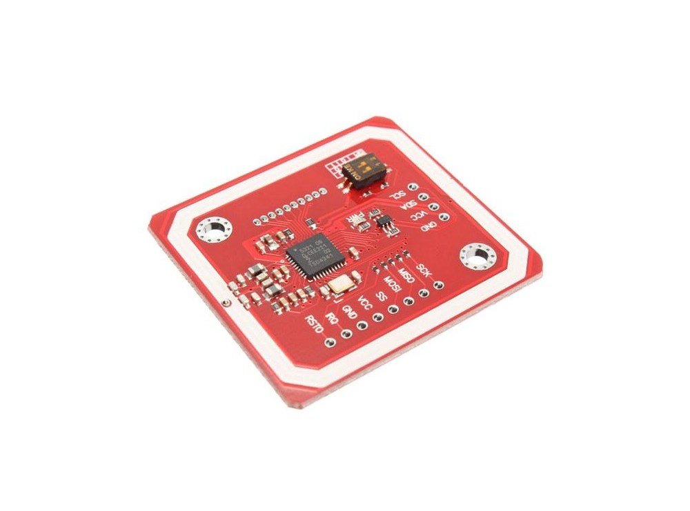

NFC جدید ترین تکنولوژی در زمینه کارت های RFID می باشد. این تکنولوژی توسط شرکت های تولید کننده اسمارت فون نظیر Samsung یا HTC به کارگرفته شده و به همراه تلفن همراه خود عرضه می کنند.  ارتباطات میدان نزدیک (Near Field Communication) به اختصار NFC استانداردی برای اسمارت فون ها و دستگاه های مشابه برای ایجاد یک ارتباط رادیویی با یکدیگر از طریق تماس با هم یا قراردادن آنها در فاصله نزدیک معمولا کمتر از چند سانتی متر می باشد.هسته اصلی این ماژول NFC تراشه NXP PN532 بوده که یکی از معروفترین تراشه های تکنولوژی NFC می باشد.در این ماژول پین های NXP532 IO روی ماژول گسترش داده شده تا کاربران به آسانی بتوانند آز آن استفاده کنند. ارتباط دیتا بصورت پیش فرض از طریق I2C انجام می گیرد ولی کاربر بنابر نیاز خود می تواند از پروتکل هایی  نظیر UART یا SPI نیز در این ماژول استفاده کند. شما به سادگی می توانید این ماژول را به هرنوع میکروکنترلری متصل نموده و این پروتکل را راه اندزای و استفاده نمایید.

  • مبین عزتی | 3 ماه پیش
    سلام و وقت بخیر
    با استفاده از دیپ سوییچ روی برد چگونه میتونیم در حالت I2C قرار بدیم نتونستم بخونم
    دیپ سوییچ ها باید در چه حالت قرار بگیرن ممنون میشم بگین
    • پشتیبانی | 3 ماه پیش
      مبین عزتی
      سلام و احترام، در ماژول PN532 NFC RFID V3 که با دیپ‌سوئیچ انتخاب رابط دارد، برای قرار گرفتن در حالت I2C باید هر دو دیپ‌سوئیچ مربوط به انتخاب رابط (معمولاً با نام‌های SEL0 و SEL1) در حالت OFF قرار بگیرند. در این وضعیت ارتباط I2C فعال می‌شود و پایه‌های SDA و SCL قابل استفاده هستند. توجه داشته باشید پس از تغییر وضعیت دیپ‌سوئیچ، ماژول باید یک‌بار خاموش و روشن شود تا تنظیم جدید اعمال گردد.

  • هادی حبیبی شاهاندشتی | 1 سال پیش
    دیپ سوئیچ روی ماژول روی ارتباط I2C تنظیم شده یا UART یا SPI ؟
      بر روی HSU
      لطفا تصاویر کالا را با دقت بررسی کنید
