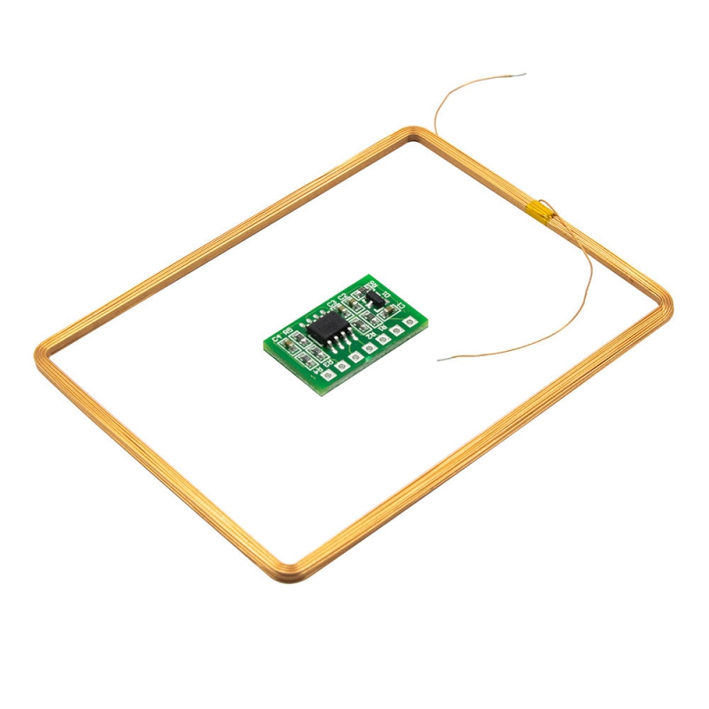

ماژول RFID مدل RF125-PS یک کارت‌خوان کوچک با فرکانس کاری 125KHz و خروجی سریال UART با سطح منطقی TTL است. این ماژول برای شناسایی کارت‌ها و تگ‌های RFID سازگار با خانواده EM4001 و EM4100 طراحی شده و با قابلیت اتصال آنتن خارجی، برای پروژه‌های آردوینو، کنترل تردد و سیستم‌های شناسایی کاربرد دارد.
6,120,000 ریال
ماژول کارت‌خوان RFID مدل RF125-PS یک ماژول شناسایی فرکانس رادیویی (Radio Frequency Identification) است که برای خواندن شناسه کارت‌ها و تگ‌های RFID با فرکانس 125KHz استفاده می‌شود. این ماژول با ابعاد کوچک و رابط ارتباطی UART، امکان افزودن قابلیت شناسایی بدون تماس را به انواع بردهای میکروکنترلری و سیستم‌های الکترونیکی فراهم می‌کند.عملکرد ماژول بر اساس فناوری RFID فرکانس پایین (LF RFID) است. پس از اتصال آنتن خارجی، ماژول میدان الکترومغناطیسی موردنیاز را ایجاد می‌کند. هنگامی که یک کارت یا تگ سازگار در محدوده خواندن قرار گیرد، اطلاعات شناسه آن دریافت و از طریق خروجی سریال TTL به میکروکنترلر منتقل می‌شود.این ماژول از کارت‌ها و تگ‌های خانواده EM4001، EM4012 و مدل‌های سازگار پشتیبانی می‌کند. فاصله خواندن اعلام‌شده کمتر از 7cm است و به ابعاد آنتن، نوع تگ، نحوه قرارگیری آن و شرایط محیطی بستگی دارد.خروجی UART TTL امکان اتصال ماژول به بردهایی مانند Arduino، STM32 و ESP32 را فراهم می‌کند. از این طریق می‌توان شناسه دریافت‌شده را پردازش کرده و برای کنترل رله، ثبت ورود و خروج، شناسایی اشیا یا اجرای سایر دستورات استفاده کرد.

    سلام روی چه باندی هست برای سریال مثلا ۹۶۰۰؟
      طاها رحیمی برای دریافت پاسخ سریع و جامع در مورد سوالات علمی و فنی خواهشمند است به انجمن های تخصصی برق و الکترونیک ECA مراجعه فرمایید. (www.eca.ir/forums)
  • Mostafa dehghani | 3 سال پیش خریدار
    سلام متاسفانه هیچ چیز در موردش تو اینترنت نیست
      Mostafa dehghani سلام
      در صورت نزدیک شدن کارت به سیمپیچ، اطلاعات از طریق پورت سریال ارسال می شود.
      تنظیمات خاصی ندارد
