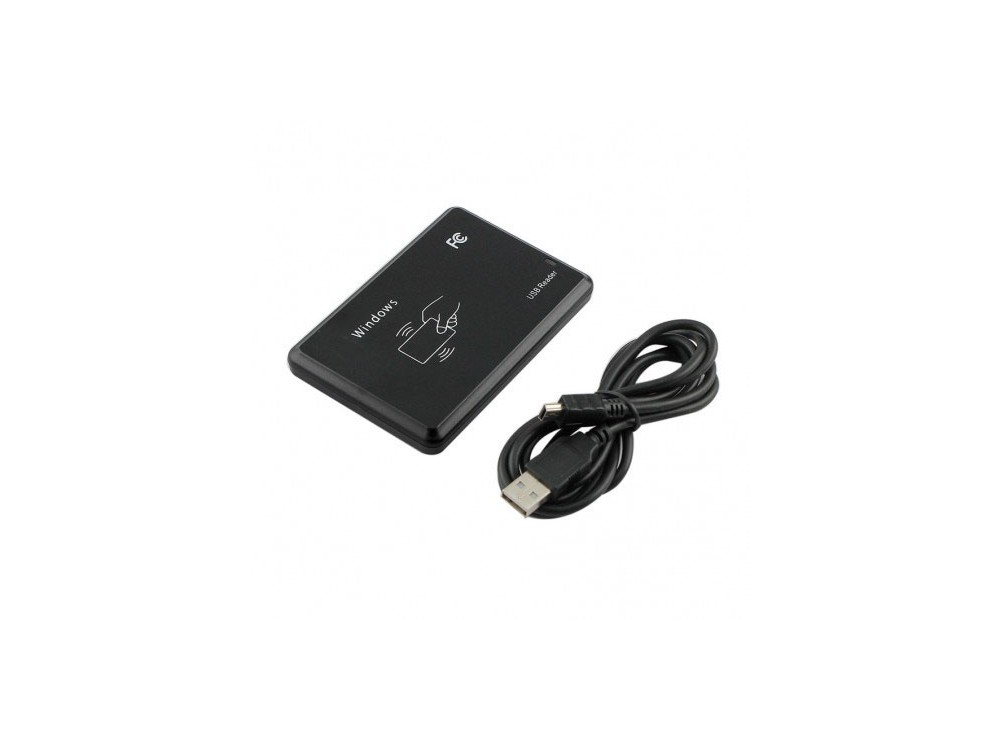

کارتخوان 13.56 مگاهرتز مایفر ارتباط به کامپیوتر از طریق USB و توان مصرفی پایین
ماژول های RFID به منظور خواندن و نوشتن کارت ها یا تگ های RFID مورد استفاده قرار میگیرند. کارت های مغناطیسی امروزه در زندگی روزمره ما به وفور در دستگاه های مختلفی استفاده می گردند.تگ و یا کارت RFID، شامل یک مدار الکترونیکی است زمانی که تگ در نزدیکی  کدخوان ( RFID Reader ) قرار می گیرد، میدان مغناطیسی تولید شده توسط کد خوان باعث فعال شدن تگ می گردد. و تگ اقدام به ارسال داده از طریق پالس های رادیویی می نماید. سیستم های RFID دارای  فرکانس های کاری متنوعی هستند که از این بین دو فرکانس 125 کیلوهرتز و 13.56 مگاهرتز متداول تر می باشند.
 این ماژول بعد از اتصال به رایانه بصورت خودکار شناسایی شده و احتیاج به هیچ درایوری ندارد. پس از اتصال ماژول به رایانه کافی است ویرایشگر Notepad را باز کنید و با نزدیک کردن تگ ها در محدوده ذکر شده، اطلاعات تگ در Notepad  نمایش داده خواهد شد. دستگاه در محدوده فرکانسی 13.56MHZ کار کرده و فقط قادر به خواندن اطلاعات می باشد.
ویژگی ها
  • بدون نیاز به درایور و راه اندازی سریع بعد از اتصال به رایانه
  • وجود یک بازر برای اطلاع رسانی از خواندن صحیح تگ
  • بدون نیاز به منبع تغذیه خارجی
  • ارتباط به کامپیوتر از طریق USB
  • فرکانس رادیویی: 13.56MHz
  • قابلیت خوتندن کارت های Mifare
  • فاصله 3 الی 10 سانتی متر برای خواندن اطلاعات تگ
  • ابعاد بسیار کوچک (105 - 70 - 12 میلی متر)
  • مصرف بسیار پایین (0.5 وات)
  • سیستم های امنیتی
  • کارت های اعتباری
  • شناسایی کاربر یا خودور یا کالا ...
  • خانه های هوشمند
  • فناوری اطلاعات
  • سامانه های هوشند
  • RFID در ساخت و ساز : ابزار ردیابی ، ردیابی لوله
  • RFID در بیمارستان و مراقبت از سلامت
  • سیستم های پرداخت RFID
  • زمان و حضور و غیاب
Support cards: Mifare standard support, frequency: 13.56MHz compatible card
Communication Format: Extended keyboard code (can be customized according to customer requirements)
Reading distance: more than 70mm
Reader Time: Less than 100ms
Power supply: USB to take power
Output Interface: Hi-Speed USB
Size: 105 × 70 × 12mm
