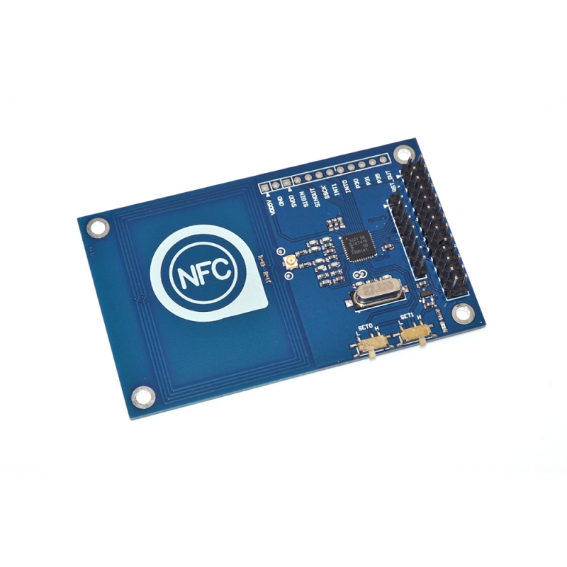

ماژول PN532 NFC یک برد ارتباطی میدان نزدیک برای تبادل داده به‌صورت غیرتماسی در فرکانس 13.56MHz است که بر پایه تراشه NXP PN532 طراحی شده است. این ماژول دارای آنتن مجتمع روی برد بوده و نیازی به کویل یا آنتن خارجی ندارد، در نتیجه راه‌اندازی آن ساده و سریع انجام می‌شود. پشتیبانی همزمان از رابط‌های SPI، IIC و UART باعث می‌شود این ماژول به‌راحتی به انواع میکروکنترلرها، بردهای آردوینو و Raspberry Pi متصل شود. نسخه دارای هدر 20 پین استاندارد رزبری پای نیز امکان اتصال مستقیم به GPIO را فراهم می‌کند. این ماژول قابلیت خواندن و نوشتن روی تگ‌های NFC و کارت‌های سازگار با استاندارد ISO14443 Type A و Type B را دارد و حداکثر فاصله ارتباط موثر آن 3cm است. جریان مصرفی در مد خواندن و نوشتن 120mA بوده و مدار دارای نشانگر تغذیه PWR می‌باشد. این ماژول در سیستم‌های کنترل دسترسی، پرداخت بدون تماس، احراز هویت و پروژه‌های IoT کاربرد گسترده‌ای دارد.

ITEAD PN532 NFC module, as the name suggests, is based on PN532 chip and used for 13.56MHz near field communication. The module is equipped with onboard antenna, so no external antenna coil is needed. It is compatible with SPI, IIC and UART interface for communication. With NFC library support for Arduino and Raspberry Pi offered by us, it is very convenient for developing products with NFC functions.
Specifications
IC: PN532
Operating Voltage : 3.3V
Power Supply Voltage : 3.3~
5.5V Max Supply Current : 150mA Working
StandbyMode Current :100mA
Working Current :
Write Mode :120mA
Read Mode :120mA
Display : PWR
Interface: SPI Interface, Std Raspberry Pi 20pins Interface
Longest effective communication distance of 3cm
Supports switching of SPI, IIC and UART interface.
Can be used for 13.56M non-contact communication
Compatible with ISO14443 Type A and Type B standards
