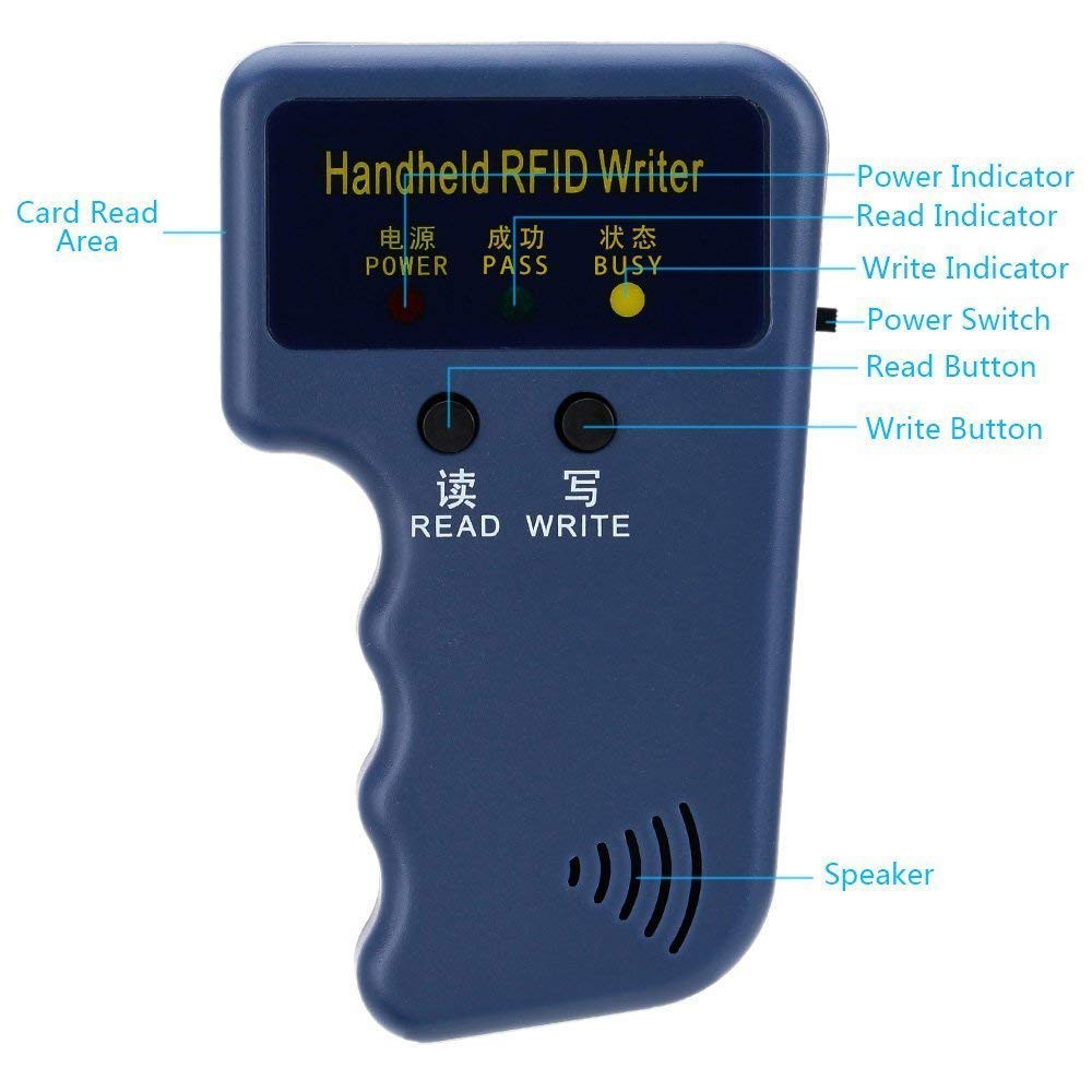

ماژول های RFID به منظور خواندن و نوشتن کارت ها یا تگ های RFID مورد استفاده قرار میگیرند. کارت های مغناطیسی امروزه در زندگی روزمره ما به وفور در دستگاه های مختلفی استفاده می گردند.تگ و یا کارت RFID، شامل یک مدار الکترونیکی است زمانی که تگ در نزدیکی  کدخوان (RFID Reader) قرار می گیرد، میدان مغناطیسی تولید شده توسط کد خوان باعث فعال شدن تگ می گردد. و تگ اقدام به ارسال داده از طریق پالس های رادیویی می نماید.سیستم های RFID دارای فرکانس های کاری متنوعی هستند که از این بین دو فرکانس 125 کیلوهرتز و 13.56 مگاهرتز متداول تر می باشند. این ماژول در محدوده فرکانسی 125KHz کار می کند. این دستگاه توانایی خواندن کارت های RFID و عملیات نوشتن بر روی کارت دیگر را دارد و می توان از آن برای کپی کردن یک کارت بر روی کارت دیگر استفاده نمود.
نکته
این کارتخوان ها قابلیت خواندن کارت های 125KHz را دارد ولی برای نوشتن می بایست از تگ RFID R/W 125KHZ استفاده نمایید برای خرید این کارت می توانید بر روی این لینک کلیک کنید.
نحوه استفاده
1، دو باطری AAA را روی دستگاه قرار دهید.
2، دکمه سوئیچ را در سمت راست کپی رایت فشار دهید. سپس وقتی صدای بوق را می شنوید فعال شده است و چراغ قرمز روشن می شود.
3، کارتی را که می خواهید در سمت چپ ضبط کننده کپی کنید قرار دهید و دکمه READ را فشار دهید تا کارت را بخواند. وقتی صدای دو بوق شنیدید کارت خوانده می شود و نور زرد در همان زمان روشن می شود.
4 کارت جدیدی را جایگزین کرده و دکمه سمت راست را فشار دهید (دکمه WRITE را فشار دهید). هنگامی که دو بوق را شنیدید، به این معنی است که اطلاعات بر روی کارت جدید نوشته شد.

Material: Acrylonitrile Butadiene Styrene(ABS)
Distance:
≤25mm (keyfob)
≤60mm(card)
Supported blank tag: EM4011
Working frequency: 125Khz
Power: Two piece AAA battery, it can be use 20,000 times.(Batteries are not included)
Working status Led: Read , Power , Write
Button: Read Button, Write Button
Suitable For: You can copy all of the ID card, such as access cards, cell cards, parking cards.
Instruction
The steps of Operation as below:
Step 1 Switch On , Power Led should flash one second.
Step 2 Put a card what should be copied in Read Area.
Step 3 Press Read Button, If Read oK Read Led should flash and Beep sounds.
Step 4 Put a card should write , Press Write Button and keep press, about one second ,if Beep a sound means Copy succeed.
Step 5 If want write more card with the same ID ,repeat step 4
Step 6 Switch Off for save Power.
Note:
Push power switch on the right of device, it will keep two or three times, and LED is on mean it works, if not restart please. Repeat step 3 or step 4 if you want to make more same ID card.
Thank you!
Support Tag
Package Includes
1 x Portable RFID ID Copier (Batteries not included)
