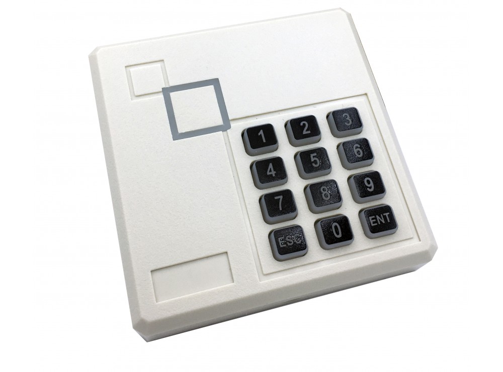

دستگاه اکسس کنترل ضد آب 125KHz RFID به همراه کی پد با پشتیبانی از پروتکل Wiegand
4
(7 رأی‌دهنده)
این ماژول RFID با توجه به ضد آب بودن می تواند در هر جایی مورد استفاده قرار گیرد. پروتکل ارتباطی ماژول Wiegand مد 26 بیتی، مد اصلی دستگاه های RFID برای خانه های هوشمند بوده و به راحتی با تمامی پردازنده های مرکزی مخصوص خانه های هوشمند می تواند ارتباط برقرار کند.
Wiegand 26bits Standard Format Data Output
Less than 0.2 second Response Speed
5-10cm Proximity Range
Ambient Temperature: -25ºC to 75ºC
Ambient Humidity: 10%-90%
Built-in Antenna
Built-in LED (Double Color LED)
Built-in Loud Speaker (Buzzer)
DC 7V-12V Working Voltage. Standard 12V, 70mA Working Current
90 Meters Communication Distance
Real Time Data Transfer
With Water-Proof Function
Audiovisual indication: When a registered card is presented to the reader, the reLED flashes green and the beep sounds.
86*86*18(mm)
Package: 100PCS per carton. Carton Size: 43.5*56*23(cm)
