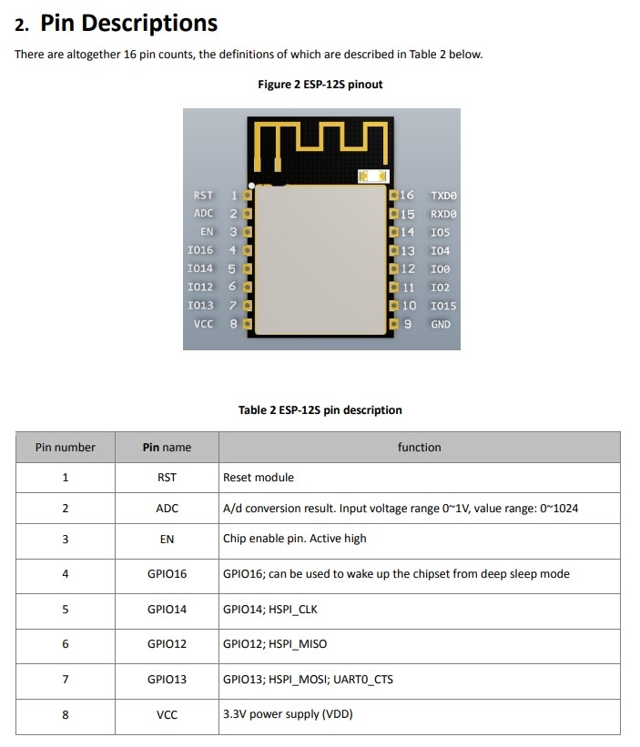

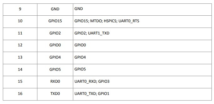

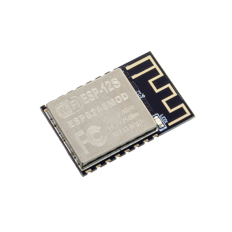

ماژول وای فای ESP8266-12S
کد کالا: 3011012044
ماژول وای فای ESP8266-12S با پشتیبانی از ارتباط سریال uart و دستورات ATcommand بدون نیاز به نصب آنتن خارجی مناسب برای کاربردهای IOT
ماژول ESP8266-12S نسخه‌ای بهینه‌شده از سری ESP-12 است که توسط شرکت Ai-Thinker تولید شده و بر پایه تراشه ESP8266 طراحی شده است. این ماژول دارای پردازنده ۳۲ بیتی Tensilica L106 با مصرف توان بسیار پایین بوده و از طریق آنتن PCB داخلی، ارتباط وای‌فای با استاندارد 802.11 b/g/n را فراهم می‌کند. ESP8266-12S قابلیت عملکرد در حالت‌های مختلف Station، SoftAP و ترکیبی (Station+AP) را دارد و با دارا بودن پروتکل TCP/IP داخلی، مبدل ADC، پورت‌های ارتباطی متنوع و امکان توسعه نرم‌افزاری با SDK یا AT Command، گزینه‌ای مناسب برای پروژه‌های اینترنت اشیا، خانه هوشمند، و کنترل از راه دور است.
تراشه: ESP8266
پردازنده: Tensilica L106، ۳۲ بیتی، فرکانس کاری ۸۰ یا ۱۶۰ مگاهرتز
حافظه فلش: معمولاً ۴ مگابایت (بسته به نسخه نهایی)
آنتن: داخلی (PCB)
استاندارد وای‌فای: IEEE 802.11 b/g/n
بازه فرکانسی: ۲.۴ تا ۲.۵ گیگاهرتز
توان خروجی WiFi در حالت 802.11b: تا +20 dBm
پروتکل‌های پشتیبانی‌شده: IPv4, TCP, UDP, HTTP, FTP
حالت‌های کاری: Station / SoftAP / Station+SoftAP
امنیت: WEP / WPA / WPA2
رمزنگاری: TKIP / AES
رابط‌های ارتباطی: UART, HSPI, I2C, I2S, PWM, GPIO, IR
مبدل آنالوگ به دیجیتال: ۱۰ بیتی
مصرف در حالت خواب عمیق: کمتر از ۱۰ میکروآمپر
جریان کاری معمولی: حدود ۸۰ میلی‌آمپر
ولتاژ کاری: ۳.۳ ولت
قابلیت ارتقا فریمور: از طریق UART یا OTA (از طریق شبکه)
ابعاد: ۲۰ × ۱۸ × ۳ میلی‌متر
دمای کاری: ۴۰- تا ۱۲۵ درجه سانتی‌گراد
سیستم‌های کنترل و مانیتورینگ از راه دور
پروژه‌های اینترنت اشیا (IoT) و هوشمندسازی تجهیزات
توسعه محصولات بی‌سیم با قابلیت کنترل از طریق Wi-Fi
ارتباط بی‌سیم در پروژه‌های مبتنی بر آردوینو، NodeMCU یا میکروکنترلرهای دیگر
سیستم‌های اندازه‌گیری، دیتالاگر و اتوماسیون صنعتی سبک
This ESP-12S WiFi module has core processor ESP8266 in smaller sizes of the module encapsulates Tensilica L106 integrates industry-leading ultra low power 32-bit MCU micro, with the 16-bit short mode, clock speed support 80 MHz, 160 MHz, supports the RTOS, integrated Wi-Fi MAC/BB/RF/PA/LNA, on-board antennas. The module supports standard IEEE802.11 b/g/n agreement, complete TCP/IP protocol stack. Users can use the add modules to an existing device networking, or building a separate network controller. ESP8266 is high integration wireless SOCs, designed for space and power constrained mobile platform designers. It provides unsurpassed ability to embed Wi-Fi capabilities within other systems, or to function as a standalone application, with the lowest cost, and minimal space requirement.
802.11 b/g/n
Integrated low power 32-bit MCU
Integrated 10-bit ADC
Integrated TCP/IP protocol stack
Integrated TR switch, balun, LNA, power amplifier and matching network
Integrated PLL, regulators, and power management units
Supports antenna diversity
Wi-Fi 2.4 GHz, support WPA/WPA2
Support STA/AP/STA+AP operation modes
Support Smart Link Function for both Android and iOS devices
SDIO 2.0, (H) SPI, UART, I2C, I2S, IRDA, PWM, GPIO
STBC, 1x1 MIMO, 2x1 MIMO
A-MPDU & A-MSDU aggregation and 0.4s guard interval
Deep sleep power <10uA, Power down leakage current < 5uA
Wake up and transmit packets in < 2ms
Standby power consumption of < 1.0mW (DTIM3)
+20dBm output power in 802.11b mode
WiFi Protocles:802.11 b/g/n
Frequency Range:2.4GHz-2.5GHz (2400M-2483.5M)
Peripheral Bus:UART/HSPI/I2C/I2S/Ir Remote Contorl;GPIO/PWM
Operating Voltage :3.3V
Operating Current: Average value: 80mA
Operating Temperature Range: -40°~125°
Ambient Temperature Range: Normal temperature
Package Size: 18mm*20mm*3mm
External Interface: N/A`
Wi-Fi mode: station/softAP/SoftAP+station
Security: WPA/WPA2
Encryption: WEP/TKIP/AES
Firmware Upgrade: UART Download / OTA (via network) / download and write firmware via host
Support software Development: Supports Cloud Server Development / SDK for custom firmware development
Network Protocols: IPv4, TCP/UDP/HTTP/FTP
User Configuration: AT Instruction Set, Cloud Server, Android/iOS APP

    باسلام.تجربه که داشتم. برای یک طرح از esp-01 و esp-12f و esp-12s استفاده کردم. esp-12f و esp-12s نسبت به esp-01 پایداری و اینکه به راحتی شبکه اش در دسترس قرار بگیرید بعد از اجرا شدن! بالاتر بود(یعنی وقتی روشن میشد، بلافاصله شبکه توسط کامپیوتر و دستگاه قابل مشاهده بود! در حالی که در esp-01 اگر چند بار تکرار بشود و گه گاهی اصلا دیده نمی شود! گاهی وقت اصلا اجرا نمی شود! و بازی زیادی در می اورد!) مدل esp-12s در کل از esp-12f نیز بهتر بود، و پایداری و در دسترس بودن شبکه و عدم بدقلقی و عدم نمایش شبکه، در ان کمتر رخ میدید!
    به نظر من esp-12s نسل تکامل یافته تر می باشد! هیت سینگ ان نیز بزرگ تر می باشد. در کل کسانی که با این ماژول ها کار میکن، باید دقت کند، که این ماژول کمی بدقلقی نیز دارن! (و هر سه این ماژول های که گفتم از یک میکرو استفاده میکنند).

    ضمن تشکر از فروشگاه نمونه و مشتری مدار eca، می خواستم از تجربیاتم رو در مورد این محصول در اختیار دوستان بگذارم، از مشخصات اصلاح شده سری 12s این است که وقتی پین ها ی io زیر بار هستند هم قابل پروگرام است در حالیکه سری 12f یا 12e هنگام پروگرام باید از پین های io را از بار نظیر led و ...جدا کرد در غیر اینصورت پروگرام نمی شوند.

      محمد ایرجی زاده سلام، این مدل 16 پایه است و 12F 22 پایه دارد.
