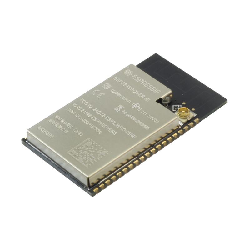

ماژول وای فای ESP32-WROVER-IE دارای بلوتوث با حافظه فلش 8MB
کد کالا: 3011012042
ماژول ESP32-WROVER دارای بلوتوث ، وایفای داخلی و هسته ESP32 دارای آنتن PCB مناسب برای کاربردهای IOT با حافظه فلش 8MB
ماژول ESP32-WROVER بر پایه چیپ ESP32 طراحی شده و از هر دو رابط ارتباطی وای‌فای و بلوتوث پشتیبانی می‌کند. این ماژول برای کاربردهایی طراحی شده که نیاز به پردازش قوی‌تر، حافظه بیشتر و ارتباط بی‌سیم مطمئن‌تری دارند. مدل WROVER دارای آنتن IPEX خارجی بوده و از حافظه فلش 8 مگابایت و حافظه PSRAM به اندازه 4 مگابایت بهره می‌برد.
چیپ ESP32 استفاده‌شده در این ماژول شامل یک پردازنده دو هسته‌ای با فرکانس کاری تا 240 مگاهرتز است که امکان انجام پردازش‌های سنگین مانند شناسایی تصویر، رمزنگاری و ارتباطات بلادرنگ را فراهم می‌سازد. پشتیبانی از بلوتوث کلاسیک و BLE در کنار وای‌فای 802.11 b/g/n، این ماژول را به انتخابی بسیار مناسب برای طیف گسترده‌ای از پروژه‌ها تبدیل کرده است. همچنین این ماژول دارای مدارهای مجتمع RF، آنتن، کریستال و فیلترهای لازم به‌صورت داخلی بوده و با استفاده از پین‌های استاندارد در بردبردها و ماژول‌های توسعه قابل‌استفاده است.
پردازنده: دو هسته‌ای با فرکانس کاری تا 240 مگاهرتز
حافظه FLASH برابر 8MB
حافظه PSRAM برابر 4MB
پروتکل‌های بی‌سیم: Wi-Fi 802.11 b/g/n و Bluetooth 4.2 (BLE و کلاسیک)
ولتاژ کاری: 3.0 تا 3.6 ولت (معمولاً 3.3 ولت)
آنتن: کانکتور IPEX برای آنتن خارجی
دمای کاری: -40 تا +85 درجه سانتی‌گراد
تعداد GPIO: بیش از 30 پین قابل برنامه‌ریزی
پروتکل‌های پشتیبانی‌شده: SPI, I2C, UART, PWM, ADC, DAC
پکیج ماژول: SMT با پین‌هدر دو طرفه
ابعاد: تقریباً 18 × 31 میلی‌متر
نسخه ماژول: ESP32-WROVER-IE V1.3
