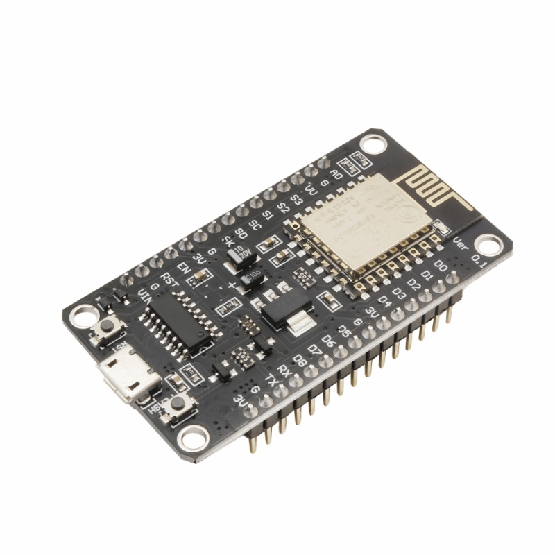

برد توسعه NodeMCU LUA V3 دارای هسته وایفای ESP8266 دارای کانکتور Micro-USB

برد توسعه NodeMCU LUA V3 با هسته وایفای ESP8266 و تراشه CH340G، یک پلتفرم قدرتمند و یکپارچه برای پروژه‌های اینترنت اشیا (IOT) است. این برد از زبان  LUA پشتیبانی می‌کند و با Arduino IDE و MicroPython  سازگار است، که توسعه و پیاده‌سازی پروژه‌ها را بسیار آسان می‌کند. با داشتن 4 مگابایت حافظه فلش و پین‌های GPIO، PWM، ADC، I2C و 1-Wire، این برد امکانات فراوانی برای اتصال به سنسورها و دستگاه‌های مختلف فراهم می‌آورد. همچنین، با داشتن ارتباط USB به سریال توسط تراشه CH340G، به‌راحتی به کامپیوتر متصل می‌شود و می‌تواند به‌عنوان Access point عمل کند. این برد ایده‌آل برای ساخت سیستم‌های اتوماسیون خانگی و اینترنت اشیا (IOT) است. این برد می‌تواند برای نظارت بر دما و رطوبت، کنترل دستگاه‌های برقی، و ایجاد شبکه‌های حسگر بی‌سیم مورد استفاده قرار گیرد.

    مشکل درایور CH340 در برخی بردهای NodeMCU ESP8266 V3.0 در بعضی نسخه‌های NodeMCU (به‌ویژه مدل‌هایی که چیپ USB آن‌ها CH340 بدون نوشته یا از نوع CH340C/N است)، درایور رسمی CH340 از سایت WCH به‌درستی با سیستم هماهنگ نمی‌شود. نتیجه آن است که پورت COM شناسایی می‌شود، اما هنگام پروگرام کردن، برد وارد حالت فلش نمی‌شود یا خطای زیر ظاهر می‌گردد: A fatal esptool.py error occurred: Cannot configure port... PermissionError(13, 'A device attached to the system is not functioning.') ✅ راه‌حل قطعی حذف کامل درایور قبلی CH340 از Device Manager روی «USB-SERIAL CH340 (COMx)» راست‌کلیک کنید → Uninstall device گزینه‌ی Delete the driver software for this device را نیز فعال کنید. سپس کابل NodeMCU را جدا کنید. نصب مجدد درایور با استفاده از برنامه Zadig 2.9 برنامه‌ی Zadig را اجرا کنید. درایور پیشنهادی (معمولاً WinUSB) را نصب کنید. پس از نصب، سیستم را Restart کرده و برد را دوباره متصل کنید. پورت COM باید بدون خطا کار کند و پروگرام از طریق NodeMCU PyFlasher یا esptool انجام شود. 💡 توضیح: این روش مخصوص نسخه‌هایی از CH340 است که شناسه‌ی سخت‌افزاری متفاوت دارند و با درایور رسمی WCH سازگار نیستند. پس از نصب Zadig، پایه‌های DTR و RTS نیز به‌درستی عمل کرده و ریست خودکار در زمان فلش برقرار می‌شود.

    اگر در این Nodemcu از تراشه CH340G برای اتصال USB به سریال استفاده شده، اما هیچ کریستالی و آن دو خازن معروف 22pF روی بورد وجود ندارد. تراشه CH340 با پسوند G فقط با کریستال 12 مگاهرتز که به دو خازن 22 پیکوفاراد متصل است کار میکند. حتی پشت بورد هم نوشته شده که برای استفاده، نخست درایور CH340G را نصب کنید. از آن ور هم پارت نامبر روی چیپ پروگرامر همچون کارهای عجیب و همیشگی چینی‌ها بقول معروف رRemove و پاک شده است! شاید تراشه CH340 آن با پسوند C باشد که نیازی به کریستال خارجی و خازن 22pF ندارد.
