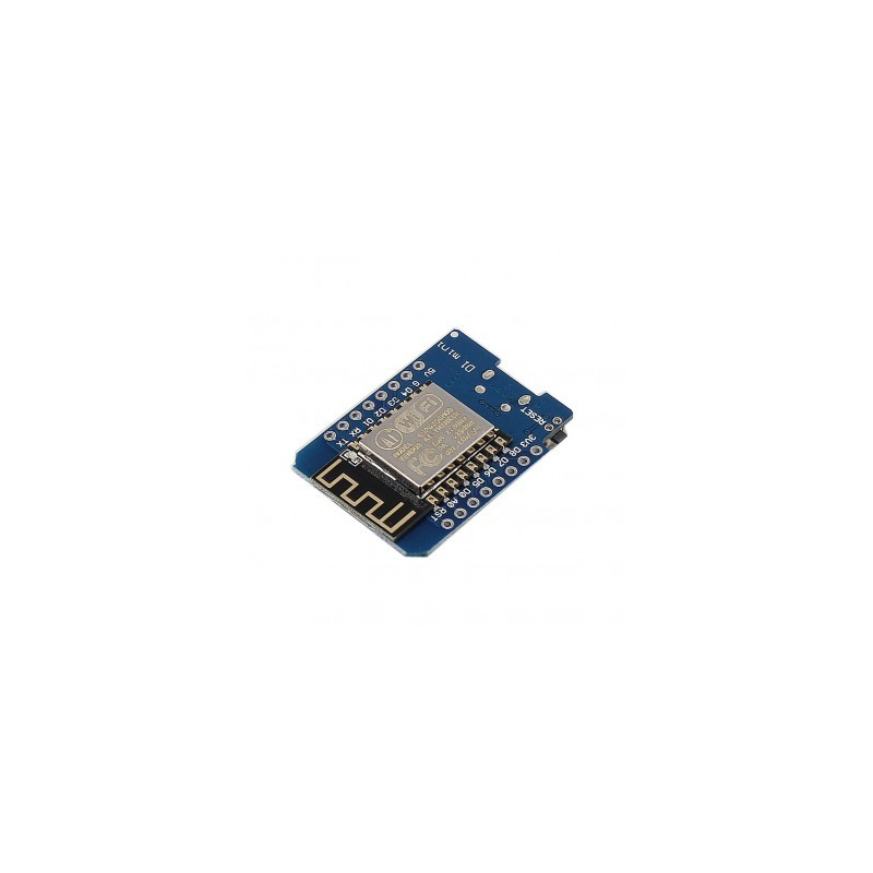

برد وایفای کنترلی Wemos D1 Mini بر پایه ESP8266 که یک تراشه وای فای است طراحی شده است. این برد با نرم افزار آردوینو سازگار است. میتوانید کدهای نوشته‌شده برای آردوینو را روی این برد اجرا کنید. همچنین ابعاد کوچک و مصرف انرژی برد Wemos D1 Mini باعث شده انتخاب مناسبی برای پروژه‌های اینترنت اشیا IOT باشد.
حافظه داخلی : 4MB
پروتکل ارتباطی : SPI - I2C
فرکانس کاری : 2.4 گیگاهرتز
ولتاژکاری: 3.3 ولت
مبدل سریال :CH340
ابعاد:35 * 25 میلی متر
ویژگی‌
کاملاً سازگار با Arduino IDE و NodeMCU
وای‌فای داخلی 2.4GHz با پشتیبانی از حالت‌های Station / AP / AP+Station
آنتن داخلی PCB با برد مناسب
مصرف کم انرژی، مناسب برای پروژه‌های باتری‌خور و قابل‌حمل
طراحی کوچک اما پرقدرت با قابلیت توسعه بالا

  • علی ن | 2 سال پیش خریدار
    سلام نوع esp-12f هست یا esp-12e؟
      علی ن سلام
      سری 12F می باشد

    سلام. نوع ESP8266 استفاده شده چیست؟ (مثلا ESP12E هست یا ESP12F)
      امین فلاح زاده سلام برای موجودی فعلی از نوع ESP-12E می باشد .
  • محمد هادی | 2 سال پیش
    سلام پین ها هم همراش میفرستید؟
      محمد هادی سلام بلی موجودی فعلی دارای پین هدر می باشد که به همراه محصول ارسال می گردد مطابق با عکس کالا
