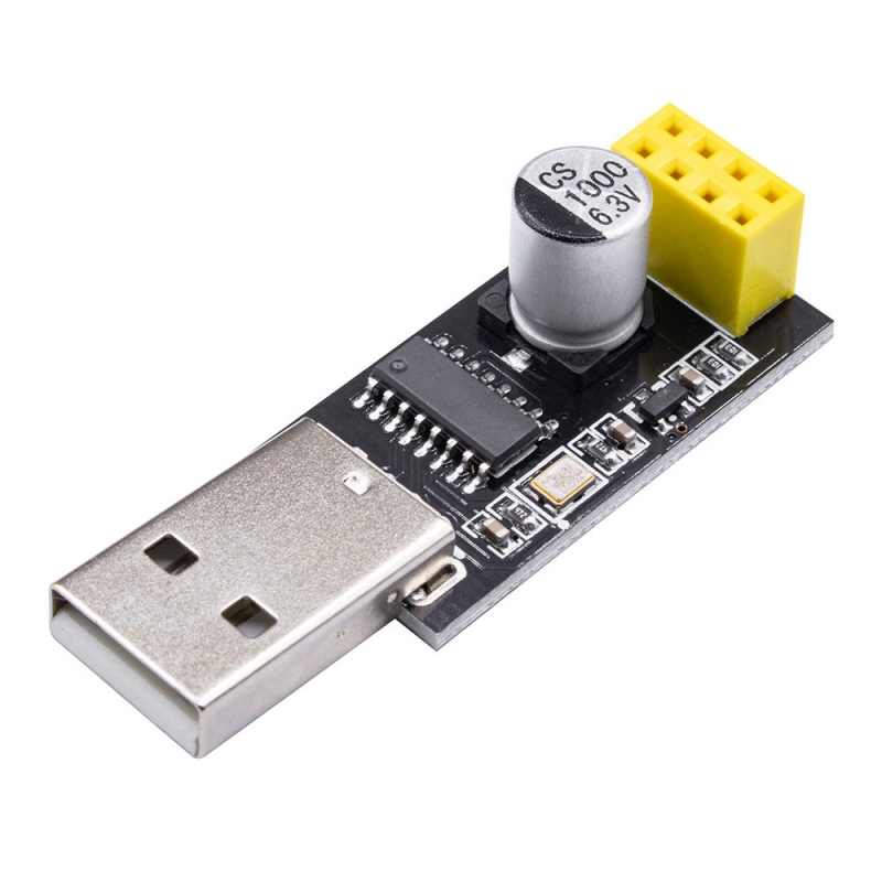

ماژول پروگرامر USB مخصوص ESP8266 با تراشه CH340 برای اتصال مستقیم ماژول WiFi به رایانه و انجام عملیات پروگرام یا ارسال دستورات سریال
3.9
(34 رأی‌دهنده)
1,710,000 ریال
مبدل USB مخصوص ماژول ESP8266 یک ابزار کاربردی برای توسعه‌دهندگان اینترنت اشیا (IoT) است که امکان برنامه‌ریزی، دیباگ و برقراری ارتباط سریال بین ماژول WiFi و رایانه را فراهم می‌سازد. در این برد از تراشه CH340 به عنوان مبدل USB به UART استفاده شده است که از پایداری بالا، سرعت مناسب و سازگاری کامل با سیستم‌عامل‌های ویندوز، مک و لینوکس برخوردار است.
این پروگرامر با دارا بودن خازن الکترولیتی 1000µF با ولتاژ 6.3 ولت، تغذیه‌ای پایدار برای ماژول ESP8266 فراهم می‌کند و از ریست ناگهانی یا قطع ارتباط در هنگام فلش جلوگیری می‌نماید. طراحی فشرده و کانکتور مادگی مخصوص ESP باعث می‌شود که اتصال ماژول به‌صورت مستقیم و بدون سیم انجام شود. برای قرار دادن ESP8266 در حالت پروگرام، لازم است پایه‌های GPIO0 و GND برای چند ثانیه به یکدیگر متصل شوند.
این برد ابزار ضروری برای افرادی است که در زمینه پروژه‌های مبتنی بر WiFi، خانه هوشمند یا سیستم‌های کنترل از راه دور فعالیت دارند.
  • نوع تراشه مبدل: CH340
  • نوع ارتباط: USB به UART
  • ولتاژ کاری: 5V (از طریق USB تأمین می‌شود)
  • خازن تثبیت تغذیه: 1000µF / 6.3V
  • ابعاد: 33×17×12 میلی‌متر
  • رابط خروجی: پین‌هدر مادگی مخصوص ESP8266
  • سازگاری نرم‌افزاری: Windows, macOS, Linux
  • پروتکل ارتباطی: UART سریال
  • فرکانس کریستال: 12MHz
  • اتصال و پروگرام آسان بدون سیم اضافه
  • جریان کاری پایدار و مقاوم در برابر افت ولتاژ
این مبدل به‌عنوان ابزاری ضروری برای برنامه‌ریزی و ارتباط با ماژول‌های WiFi به‌ویژه سری ESP8266 در پروژه‌های الکترونیکی و IoT استفاده می‌شود.
  •  پروگرام ماژول‌های ESP8266 و ESP-01
  •  ارسال و دریافت فرمان‌های AT از طریق پورت سریال
  •  توسعه و دیباگ پروژه‌های IoT
  •  آزمایش سریع ارتباط بی‌سیم WiFi
  •  استفاده در پروژه‌های خانه هوشمند و کنترل از راه دور
  •  راه‌اندازی ماژول‌های وای‌فای بدون نیاز به برد توسعه
  •  اتصال ماژول به نرم‌افزار Arduino IDE برای فلش مستقیم
  •  ابزار آموزشی جهت یادگیری ارتباط UART
  •  تست و راه‌اندازی اولیه تراشه‌های ESP
  •  استفاده در سیستم‌های خودکارسازی صنعتی
This module is designed to supply, stable and reliable, long-term job security ESP8266 will not be dropped, lost configuration. Electronic male, ape new welfare program!
This module is only USB-to-serial module, is only responsible for converting the USB interface to fit ESP8266 module serial. Knowledge of all aspects of WiFi module relevant information please consult ESP8266 use! ! The main purpose is to facilitate this transition board ESP8266 connected PC via the serial port.
1. Using CH340 serial chip, stable performance, good compatibility, Windows system substantially all support.
2. Solid capacitors 1000uF integrated adapter plate, ensure the current supply, not because of power problems make WIFI module crashes unresponsive.
3. Using 3225 SMD crystal, to enhance the stability of serial work, but also on the tall and beautiful.
