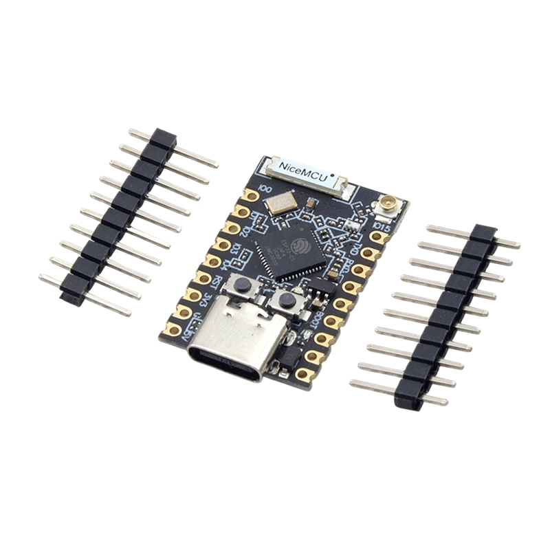

برد توسعه ESP32-C5 Mini V1.0 از NiceMCU بر پایه تراشه ESP32-C5HF4 شرکت Espressif طراحی شده است. این تراشه از پردازنده 32-bit مبتنی بر معماری RISC-V و حافظه Flash داخلی 4MB بهره می‌برد و برای کاربردهایی که به ارتباط بی‌سیم چندپروتکلی در ابعاد کوچک نیاز دارند مناسب است.یکی از قابلیت‌های شاخص این برد، پشتیبانی از WiFi 6 در هر دو باند 2.4GHz و 5GHz است. تراشه همچنین Bluetooth Low Energy و رادیوی IEEE 802.15.4 را در اختیار توسعه‌دهنده قرار می‌دهد که امکان توسعه تجهیزات مبتنی بر Zigbee و Thread و پیاده‌سازی راهکارهای Matter با پشته نرم‌افزاری مناسب را فراهم می‌کند.درگاه USB Type-C برای تغذیه و برنامه‌ریزی برد در نظر گرفته شده و ارتباط پروگرام از قابلیت USB Serial/JTAG داخلی ESP32-C5 استفاده می‌کند. وجود کلیدهای Boot و Reset، LED قابل‌کنترل و پدهای کناری Castellated، استفاده از برد را در مرحله نمونه‌سازی و همچنین نصب روی PCB دیگر آسان‌تر می‌کند.

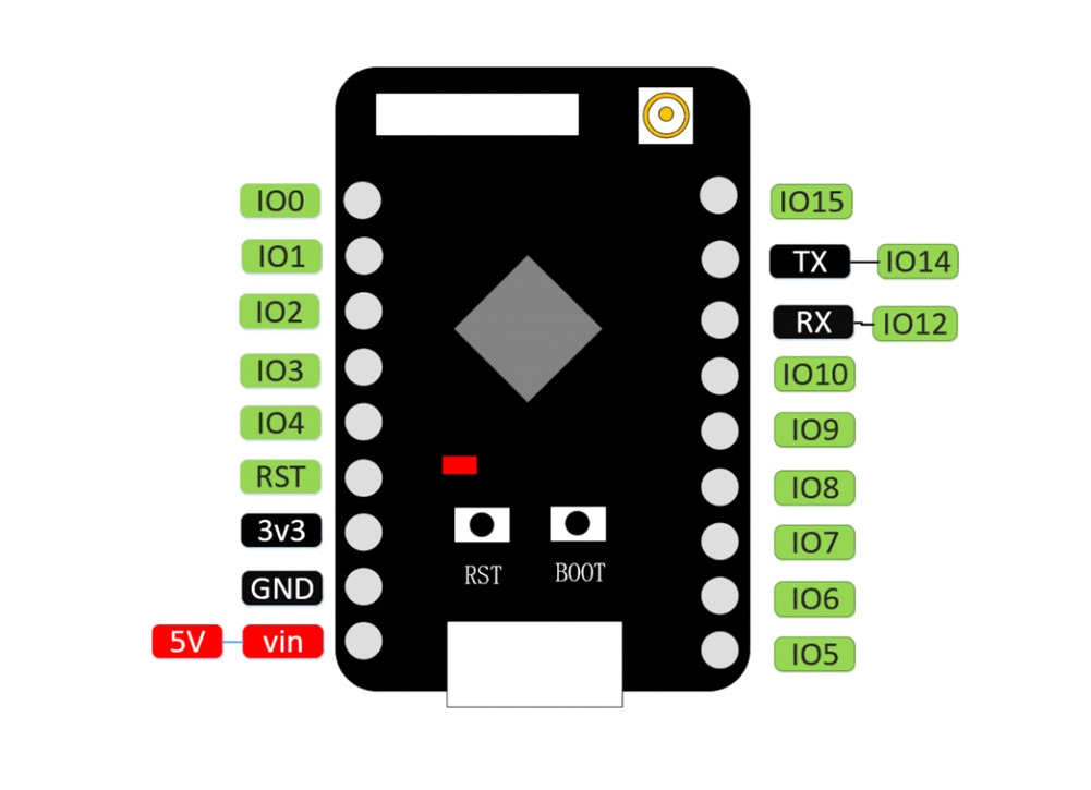

  • رابط USB Type-C
  • تغذیه برد: 5V از USB Type-C یا پایه 5V
  • سطح منطقی GPIO: 3.3V
  • تعداد پدهای کناری: 18
  • حداکثر GPIO در دسترس روی پدهای کناری: 14
  • نوع پدهای کناری: Castellated و سوراخ‌دار
  • کلیدها: Boot و Reset
  • ابعاد برد: حدود 27.9×17.8mm

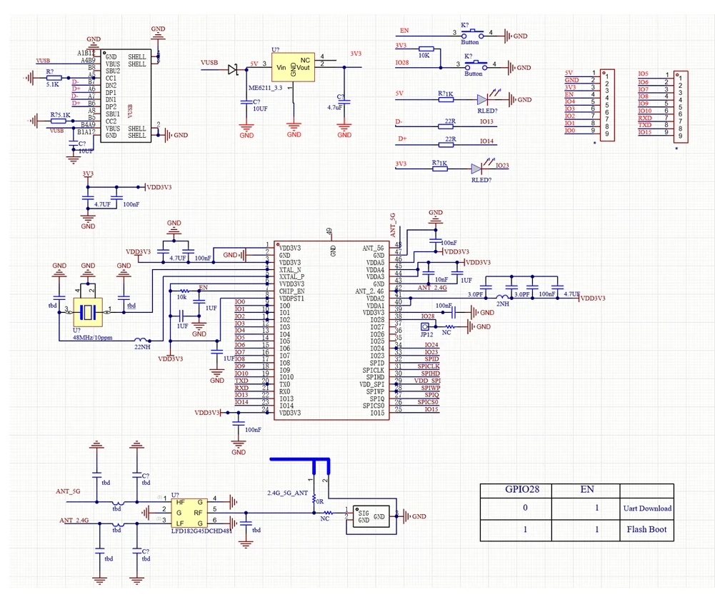

  • برنامه‌ریزی و دیباگ از طریق USB Serial/JTAG داخلی تراشه
  • ابعاد کوچک و پدهای Castellated مناسب برای نمونه‌سازی و نصب روی PCB
  • امکان استفاده از آنتن روی برد یا مسیر آنتن خارجی متناسب با پیکربندی RF برد
