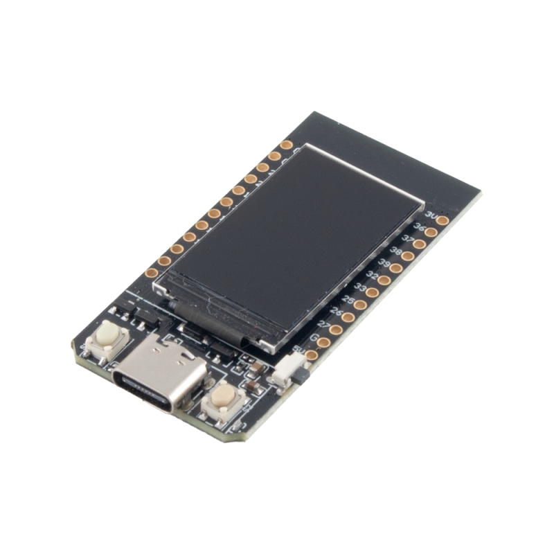

برد توسعه TTGO T-Display یکی از محبوب‌ترین بردهای ESP32 مجتمع با نمایشگر رنگی است که برای ساخت واسط کاربری گرافیکی در پروژه‌های IoT و دستگاه‌های پوشیدنی بسیار کاربردی است. این برد بر پایه چیپ ESP32 با پردازنده دو هسته‌ای تا 240MHz، حافظه SRAM حدود 520KB و فلش 4MB طراحی شده و به لطف مبدل USB به سریال CH9102F از طریق درگاه USB Type-C به‌راحتی در Arduino IDE یا محیط‌های دیگر پروگرام می‌شود. نمایشگر TFT با اندازه 1.14 اینچ، رزولوشن 135×240 پیکسل و کنترلر ST7789 امکان نمایش متن، آیکون، نمودار و گرافیک را فراهم می‌کند و برای ساخت نمایشگرهای وضعیت، منوهای کنترلی و داشبوردهای کوچک ایده‌آل است. وجود مدار شارژ باتری لیتیومی بر پایه تراشه TP4054 (تا جریان 500mA) و کانکتور باتری 2 پین Molex Picoblade، استفاده از برد در دستگاه‌های قابل‌حمل را ساده می‌کند. ولتاژ منطقی تمامی GPIO ها برابر 3.3V است و باید در طراحی مد نظر قرار گیرد. ترکیب وای فای، بلوتوث، نمایشگر رنگی و ابعاد کوچک، TTGO T-Display را به یک برد همه‌فن‌حریف برای نمونه‌سازی سریع و ساخت محصولات نهایی سبک تبدیل می‌کند.
  • ولتاژ کاری: 3.3 ولت DC یا 5 ولت DC (ورودی تغذیه از طریق USB-C یا پین‌ها)
  • جریان مصرفی: جریان شارژ باتری حداکثر 500 میلی‌آمپر توسط TP4054
  • ابعاد: 51.4 × 25.2 میلی‌متر (ابعاد PCB)
  • فرکانس: پردازنده ESP32 دو هسته‌ای تا 240 مگاهرتز
  • رابط: USB Type-C، GPIO با سطح منطقی 3.3 ولت، رابط SPI برای نمایشگر، کانکتور باتری 2 پین Molex Picoblade
  • توان: متناسب با ولتاژ ورودی و جریان مصرفی، طبق مشخصات ESP32 و مدار شارژ
  • حافظه SRAM: حدود 520 کیلوبایت (HP + LP SRAM داخلی ESP32)
  • حافظه فلش: 4 مگابایت SPI Flash
  • نمایشگر: TFT IPS سایز 1.14 اینچ، رزولوشن 240×135 پیکسل، کنترلر ST7789
  • شبکه بی‌سیم: وای فای 2.4GHz داخلی (IEEE 802.11b/g/n) و بلوتوث داخلی (Classic/LE طبق مشخصات ESP32)
  • مدار شارژ: TP4054، جریان شارژ تا 500 میلی‌آمپر برای باتری Li-ion/Li-Po
  • مبدل USB به سریال: CH9102F روی برد
  • سایر امکانات: کلید فشاری روی برد، هدر نری در بسته، کابل باتری 2 پین
