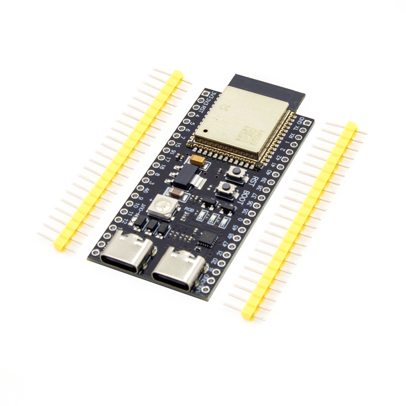

برد توسعه ESP32-S3-N8R2 دارای کانکتور USB Type-C
کد کالا: 3011012114
برد توسعه مبتنی بر ماژول ESP32-S3-N8R2 با پردازنده دو هسته‌ای، حافظه 8MB Flash و 2MB PSRAM، مجهز به رابط USB Type-C برای برنامه‌ریزی و تغذیه.
14,800,000 ریال
برد توسعه ESP32-S3-N8R2 یک پلتفرم قدرتمند برای توسعه پروژه‌های اینترنت اشیا، هوش مصنوعی (Edge AI) و سیستم‌های هوشمند است که بر پایه تراشه ESP32-S3  طراحی شده است. این برد از پردازنده دو هسته‌ای  بهره می‌برد و با داشتن 8MB حافظه Flash و 2MB حافظه PSRAM امکان اجرای برنامه‌های پیچیده، پردازش داده و ارتباطات بی‌سیم پایدار را فراهم می‌کند.
این برد از ارتباطات WiFi و Bluetooth Low Energy پشتیبانی می‌کند و به همین دلیل برای ساخت تجهیزات هوشمند، دستگاه‌های متصل به شبکه و سیستم‌های کنترل از راه دور گزینه‌ای مناسب محسوب می‌شود. وجود کانکتور USB Type-C روی برد باعث می‌شود فرآیند تغذیه و پروگرام کردن بسیار ساده و سریع انجام شود. همچنین کلیدهای BOOT و RST برای ورود به حالت برنامه‌ریزی و ریست سیستم در نظر گرفته شده‌اند.طراحی برد به گونه‌ای است که اکثر پایه‌های GPIO تراشه در دسترس قرار گرفته‌اند و امکان اتصال انواع سنسورها، ماژول‌ها، نمایشگرها و تجهیزات جانبی فراهم شده است. این ویژگی‌ها در کنار توان پردازشی مناسب، این برد را به گزینه‌ای ایده‌آل برای توسعه سریع نمونه‌های اولیه و پروژه‌های حرفه‌ای تبدیل کرده است.
  • مدل ماژول: ESP32-S3-N8R2
  • پردازنده: Xtensa LX7 دو هسته‌ای
  • فرکانس پردازنده: تا 240 MHz
  • حافظه فلش: 8 MB
  • حافظه PSRAM: 2 MB
  • ارتباط بی‌سیم: WiFi 2.4 GHz و Bluetooth Low Energy
  • نوع کانکتور USB: USB Type-C
  • کلیدهای روی برد: BOOT و RESET
  • ولتاژ کاری: 3.3 ولت
  • پایه‌های GPIO: در دسترس روی هدرهای برد
  • کاربرد برد: برد توسعه IoT و سیستم‌های هوشمند

      ABOLFAZL DARVISHI سلام و احترام، در این برد ESP32‑S3 وجود دو کانکتور USB Type‑C به علت استفاده از دو مسیر USB مجزا است؛ یکی از آن‌ها به کنترلر USB‑Serial متصل بوده و برای پروگرام و ارتباط UART استفاده می‌شود، و دیگری به کنترلر USB داخلی خود تراشه ESP32‑S3 متصل است تا بتوانید از قابلیت USB OTG یا USB Device این تراشه بدون نیاز به مبدل خارجی استفاده کنید. این ساختار امکان پروگرام معمول و همچنین اجرای پروژه‌های مبتنی بر USB مانند HID یا Mass Storage را روی یک برد واحد فراهم می‌کند.
