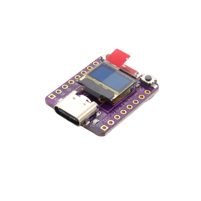

برد ESP32-C3 OLED بر پایه میکروکنترلر ESP32-C3 طراحی شده و با داشتن نمایشگر OLED داخلی، نیاز به ماژول نمایشگر جداگانه را حذف می‌کند. این نمایشگر کوچک اما کاربردی برای نمایش وضعیت، لاگ‌ها، IP، سنسورها یا منوهای ساده عالی است. استفاده از آنتن سرامیکی (Ceramic Antenna) نیز باعث شده برد ابعاد کوچکی داشته و برای پروژه‌های فشرده مناسب باشد.
این برد با پورت USB-C عرضه می‌شود و پروگرام آن به‌صورت مستقیم (USB Native) انجام می‌گیرد؛ بنابراین برای شروع کار، نیاز به پروگرامر خارجی نیست. مصرف انرژی پایین ESP32-C3 در کنار پشتیبانی از WiFi و BLE، این برد را به گزینه‌ای محبوب برای پروژه‌های هوشمند و باتری‌محور تبدیل کرده است.
  • میکروکنترلر: ESP32-C3 (RISC-V, 32bit)
  • ارتباط بی‌سیم:
      • WiFi 2.4GHz
      • Bluetooth Low Energy (BLE)
  • نمایشگر:
      • OLED داخلی
      • سایز: 0.42 اینچ
      • رزولوشن: 72×40 پیکسل
      • رابط: I2C
  • آنتن: سرامیکی داخلی (Ceramic Antenna)
  • پورت USB: USB Type-C (Native USB)
  • ولتاژ کاری: 3.3V
  • تغذیه: از طریق USB
  • GPIO: در دسترس روی هدرها
  • سازگاری نرم‌افزاری:
      • Arduino IDE
      • ESP-IDF
      • ESPHome
  • ابعاد: 26.5*20.5 میلی‌متر
برد توسعه ESP32-C3 دارای نمایشگر 0.42 اینچ OLED
  • نمایشگر OLED داخلی بدون نیاز به سیم‌کشی اضافی
  • WiFi + BLE کم‌مصرف مناسب IoT
  • آنتن سرامیکی با طراحی فشرده
  • پروگرام مستقیم از طریق USB-C
  • پشتیبانی عالی از Arduino و ESPHome
  • مناسب پروژه‌های دائماً روشن (Always-On)
نکات راه‌اندازی
  • نمایشگر OLED معمولاً روی I2C با آدرس رایج (مثل 0x3C) قرار دارد؛ قبل از استفاده آدرس را اسکن کنید.
  • در Arduino IDE، برد ESP32-C3 را به‌درستی انتخاب کنید.
  • برای ESPHome، رزولوشن OLED را 72x40 تنظیم نمایید.
  • به دلیل آنتن سرامیکی، از قرار دادن برد نزدیک فلزات یا شیلدها خودداری کنید.
این برد برای پروژه‌هایی طراحی شده که نیاز به ارتباط بی‌سیم و نمایش اطلاعات در ابعاد کوچک دارند. وجود OLED داخلی باعث می‌شود برای داشبوردهای کوچک، مانیتورینگ و دیباگ، گزینه‌ای بسیار سریع و تمیز باشد.
  • پروژه‌های IoT و خانه هوشمند (Home Assistant / ESPHome)
  • نمایش وضعیت سنسورها (دما، رطوبت، شبکه، باتری)
  • گجت‌های هوشمند کوچک و قابل‌حمل
  • تست و دیباگ سریع پروژه‌های ESP32-C3
  • ابزارهای مانیتورینگ شبکه یا وایرلس
  • پروژه‌های آموزشی ESP32 و BLE

    سلام خسته نباشید.
    چطور میتونم oled روی این برد پیدا کنم و کد بزنم براش؟
    • پشتیبانی | 4 ماه پیش
      بابک سنجری سلام و احترام، نمایشگر این برد معمولاً از نوع OLED با ارتباط I2C است و برای پیدا کردن آن ابتدا یک کد I2C Scanner در Arduino IDE اجرا کنید تا آدرس نمایشگر، معمولاً 0x3C، مشخص شود. در بسیاری از بردهای مشابه ESP32-C3 با OLED 0.42 اینچ، پایه‌ها SDA روی GPIO5 و SCL روی GPIO6 هستند، اما بهتر است با اسکنر تأیید شود. برای راه‌اندازی می‌توانید از کتابخانه U8g2 استفاده کنید و نمایشگر را با رزولوشن 72x40 و همان پایه‌های I2C تعریف نمایید.
